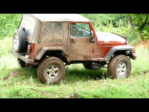

    Предполагам някои от вас знаят, че миналата година продадох този Wrangler. Само, че поради независещи от мен причини тряббваше да си го прибера обратно и да върна паричките на хората. Но пък Wrangler-a си е много хубав и затова реших да му "подаря" този ъпгрейд. Рязахме, заваряхме и това е резултата. Ако забелязвате, това не е стандартния Long-arm, в който имате 2 носача на мост (долни), а горните само държат моста да не се върти напред-назад.
    Носачите са си 4 на мост, което според мен е по-добро от схемата с 2 носача. Даже по едно време мислех да го направя на 4-линково, но не исках да експериментирам прекалено много. Както и да е. Това е резултатът. Enjoy.

        Тука е интересно. По принцип си бях поръчал 6" лифт, но ми го объркаха и пратиха 10" пружини и 8-10" амортисьори. В комбинация с носачи стандартна дължниа, преживяването не беше много приятно, нищо че носачите бяха flex-arm. Сега, след като удължихме носачите и ги закачихме на рамата, нещата си дойдоха на мястото

                - Пружините са Rough Country - бях поръчал 6", но очевидно са 10", че и малко отгоре (заради леката предница)
                - Амортисьорите са Rough country - 9000 (Nitro charged)
                - Носачите са Rough Country Flex Arm - шарнирни. По принцип са с дължината на оригиналните носачи - късички. Сега ги удължихме повече от 3 пъти!
                - Скоростната кутия и раздатката са смъкнати посредством преправяне на "тавата" под раздатката, плюс два допълнителни тампона
                - Карданът отзад е с двойно каре (CV) плюс slip yoke eliminator на раздатката
                - Отпред диференциалът е detroit locker, отазад е eaton e-locker с електронно блокиране - класическа текезесарска схема с доказана ефективност
                - Гуми Toyo open country 35x12.5x15
                Ако има нещо друго - питайте

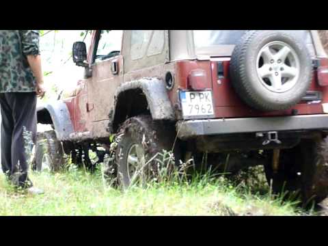

                            Един малко забравен клип:

                              Браво текезесарю-супер машина!Трябваше да пуснеш клипчета и на други опитали се да минат по тази траншея,за да ги видим!Опс...видях,че другите клипчета са отдолу!
