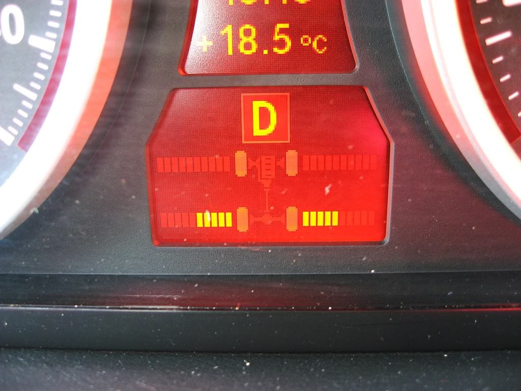

                    Ето как изглежда умния заден диференциал - лично съм го снимал на една презентация - всичко си пише
                    Ето как се индикира кво всъщност прави в момента - нямам снимка как прехвърля всичко на една от задните гуми, щото това го прави само при пълна газ в завой, а тогава ми е трудно да снимам и да карам
                        Пише бля-бля, а на снимката Торсен. Да не кажа тъп.
                        Хамъра има такъв, и в пресния и в задния диф.
                        Млъквам че батарясах темата.
                        А тя е Куадра Драйв едно.
