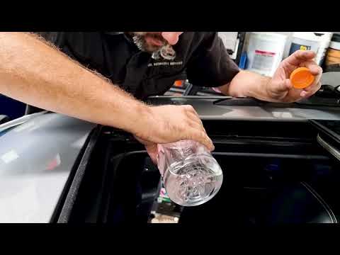

          На този етап, след изчистването на грешките, проблемът не се е появявал отново и не мисля да я човъркам, освен ако не се наложи. Гледах, че въпросното компютърче е някъде под жабката и можело да се овлажнява от теч през стъкления таван и по предна дясна колонка.
          Jeep Grand Cherokee WK2 6,4 SRT
            Тогава си провери отводнителните маркучи на стъкления таван.
            При WK1 предните вървят по колонките и стигат до пода, като на края им има гумен накрайник, който би-трябвало да отваря при наличие на вода в маркуча, обаче от отлагания се слепва и спира да отваря. Излекувал съм ги с леко подрязване. Но тръбичките са гофре и доста тънички и при много обилен валеж и "подходящ" наклон на колата не могат да поемат водата. Смятам да ги сменям с по-дебели и съвсем да подкастря накрайника, защото при обиния дъжд в Приморско откъм пътника пак текна, а със сигурност не са запушени - просто колата беше леко наклонена напред и надясно и всичко отиваше само към един от 4-те маркуча.

              Тези "устни" са против буболечки - да не влизат в тръбата и да си правят пашкули.
              За почистване става добре с шлаух за сгъстен въздух 4-ка, 5-ца ... Пъха се през отворите на шибидаха и внимателно, докъдето стигне. Може по него да се пусне сгъстен въздух или вода за промиване.
              В някои случаи може да се достигнат по този начин и задните отточни тръбички.
            • sparkybg
              sparkybg коментира
              Мда, има резон (за "устните" това). Но привсе това, съдейки по безбройните теми по въпроса, създават повече и по-чести проблеми, отколкото решават. Гофрето също - задържа кал по "релефа", калта завъжда зеленилки и т.н., докато се запуши или поне не му се намали размера достатъчно за да започне да прелива.
              За тръбичката със сгъстен въздух е идея. Даже имам подходяща, макар че аз със запушване проблем със сигурност нямам.
            • stefsab
              stefsab коментира
              Най-често, като "духнеш" със сгъстен въздух в началото на отточната тръба, налягането "изплюва" отточния маркуч на снадката - често е само нахлузен.
              С пъхането на тръбичка ( шлаух за сгъстен въздух), усилието от въдушното налягане го намаляваш поради сечението и го прилагаш близо до края, където няма снадки... и често е най-мръсно...
              Също задните можеш да измиеш от обратната страна - пъхаш тръбичката през "устните", ако са достъпни лесно.
            Филмче конкретно за WK2. Явно казусът е същия.
