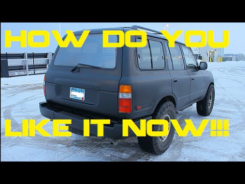

      Намерих видео с боядисване чрез валяк

            ...на състезателните ги облепвахме с фолио,миеш колата, подсушаваш и лепиш,то не е точно лепене, на фолиото му махаш хартията от едната страна и го полагаш внимателно по повръхностите, после с пистолет за топъл въздух го нагряваш леко и то се опъва по ламарините......ако се стараеш ,можеш да я направиш много хубаво да изглежда.....така ще си спестиш доста нерви и труд от това на клипа ....освен това лесно се маха ,за пред КАТ примерно .....
