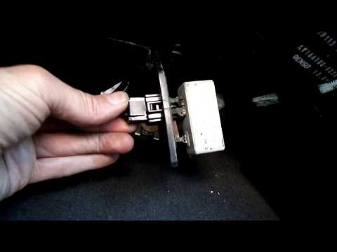

            Jeep WJ Blower motor connector repair
            Тук е по-подробно обяснено за проблемите със стопената букса и подмяната на целия възел:
