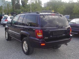

    Здравейте ! От по-малко от седмица съм собственик на въпросният джип . Вчера го карах около 30 км. , след това спрях да си свърша малко работа за около 2 часа . Когато тръгвах отново , педала на спирачката ми беше станал много твърд и имаше ход около 2см. По таблото нищо не светеше . Изключително внимателно се прибрах до дома си . При натискане на спирачката , джипа не спираше , а само намаляваше . Тази сутрин отново го опитах , но както и очаквах , нямаше промяна в състоянието му . Номера му по VIN e : 1J4GWB841XY516566
    Ето и малко снимки :
    Моля за помощ и съвети .

    Сякаш пробле някакъв се е появил със сервото , може някой маркуч да се е откачил - огледа ли. Имаше ли изтекла спирачна течност или нещо подобно!?
      До: Проблем със спирачки Гранд Чероки WJ 3,1 TD , 1999 г.
      Проблема е решен . Клапанчето на вакуума , което влиза в сервото се беше разяло , имаше две големи дупки и изпускаше . Замених го с друго и всичко е наред .
