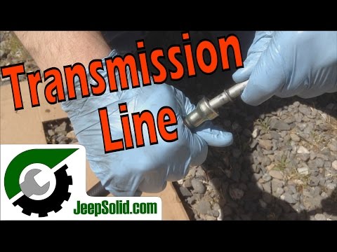

          Не е антифриз - ATF+4 е. Сглобките са на специални щуцери и без инструмент е невъзможно да се извадят. Ето по-подробно:
