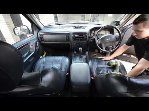

      Това ли е въпросния соленоид ? Втория не мога да го видя къде се намира в това видео.

        От: Проблем с позиция "Р" на ск.лост
        Раздатката от видеото е 242, която не се куплира с никой WJ, дизел, а само с 4.0 бензин мисля. Той пък се куплира само с 42RE скорости. Та предполагам шифтера им е по-друг с други чарколяци и защити.
        Ще ти снимам моите соленоиди. Още ги пазя. А точно къде и как седяха не помня да ти кажа вече.

          Да, разбира се Тъй като не можах да намеря другия механизъм, та пуснах този с идеята че принципно трябва да е този електрическия соленоид, който да освобождава лоста за Р . Предполагам на другия механизъм ще е същия, само че разположен по друг начин.
          ....Но като гледам нямат голяма разлика с механизма за 2,7 CRD....
