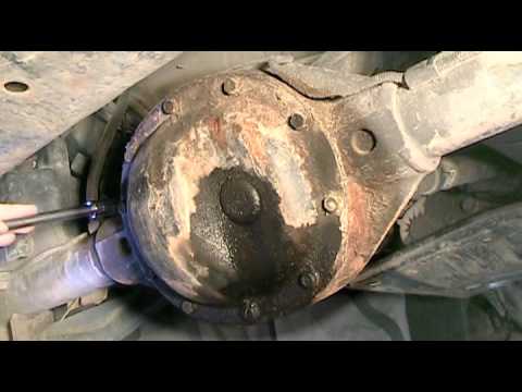

      Отидох днес да сменям маслото в задния диф. и ми заявиха че няма пробка за източване а само за доливане и нямало как.Направо се чудя как е възможно да не може да се източи.
        От: Масло за заден диференциал
        То е направено именно да се сменя в сервиз, но в такъв, в който са професионалисти и знаят какво правят. Предвидено е да се развият болтовете на капака на диференциала, да се източи старото масло, да се почисти и огледа всичко вътре и евентуално да се промие за да се махнат всички утайки и следи от старото масло. Почиства се и се обезмаслява повърхността на корпуса и капака, където после се нанася уплътнителя /евентуално DIRKO/. Капакът се монтира и притяга на място с болтовете, изчаква се малко силиконът да стегне и после през т.н. пробка за наливане се налива новото масло докато достигне нивото на отвора на пробката.
        При наличие на LSD в диференциала се добавя и Limited Slip Additive Friction Modifier или се купува съответното масло, в което има такава добавка.
