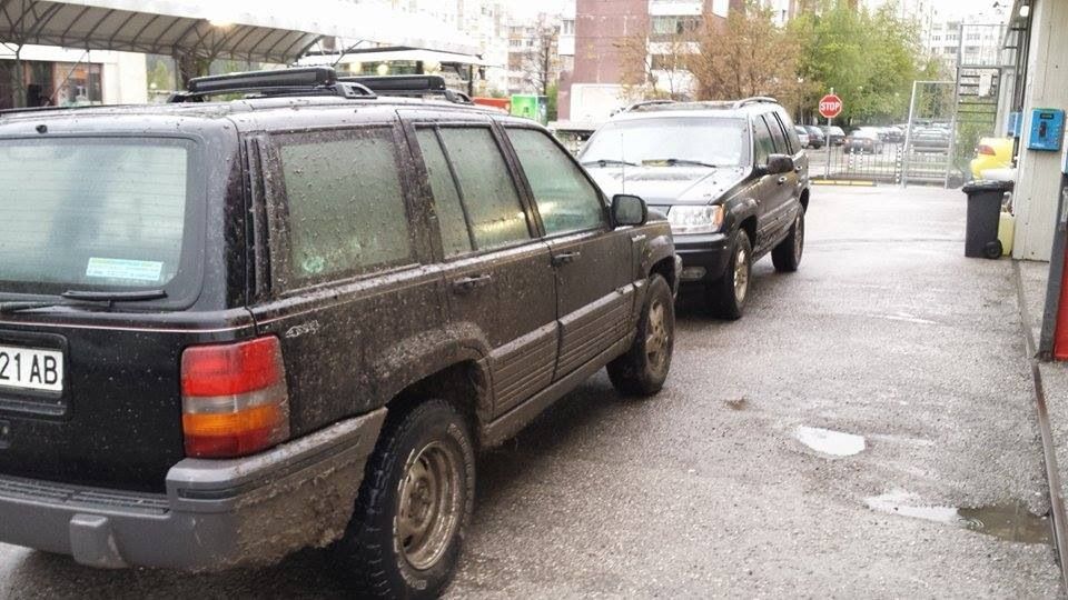

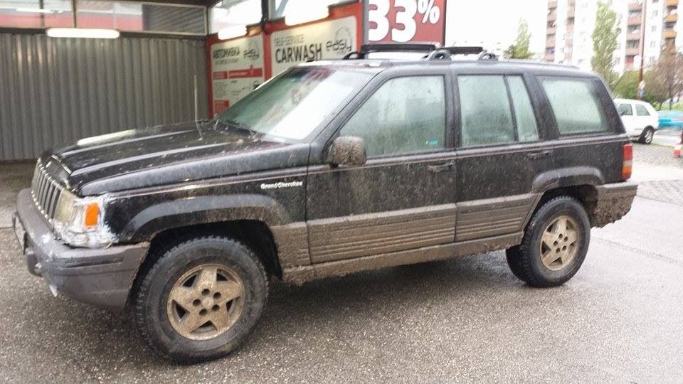

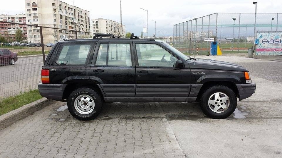

    Вчера му беше бойното кръщение и не се размина без поражения...Остана без предно на 5км кал и коловози от най-близкия асвалт.Но пък с повеко смелост и газ го изкарахме сравнително бързо.Проблема предполагам е в каретата,защото си имаше почукване,а сега като го измих отдолу от маншоните са останали само скобите .Предния кардан си се върти.Поръчах две карета и вторник-сряда ще го разглобя.
    Ето и снимки с батко му след разходката:
