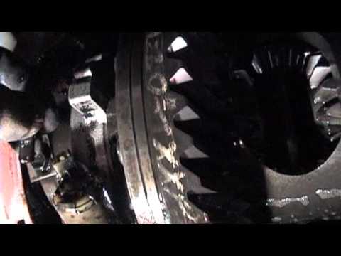

          От събраната информация раздатката е MP3023, което въпреки, че е по схема on demand, явно е пипнато тук таме, или оставят полузацепени съединители, защото го дават фул тайм 4х4 (е това не ми е ясно как става - по чертежите изглежда като on demand)...
          Задния диференциал е електрически управляем LSD. Героторна помпа създава налягане при разлика в оборотите на полуоските. И хидравлично се притиска пакет съединители, плавно заключващи полуоските, но има и електромагнитен вентил, който да командва налягането. Предния диференциал е без LSD, но пише, че Quadra Drive системата все пак ще те издърпа ако дори едно единствено предно колело има добро сцепление (удряйки спирачка на превъртащото).

              ...Задния диференциал е електрически управляем LSD. Героторна помпа създава налягане при разлика в оборотите на полуоските....
              Няма героторна помпа.

                  Първоначално публикуван от onufriz Преглед на мнение
                  Изпълнението не е ли такова?:
                  Ако не е такова, то навярно има електромотор, който да натиска дисковете....
                    Ако не е такова,....
                    На такова прилича. Поне при по-стария модел (от 2 мин 40 сек. нататък):
