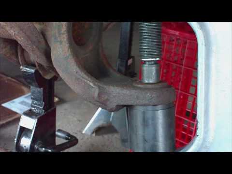

    Колеги трябва ми скоба за смяна на шарнирите на черока.

    Във Вюрт мисля че имаше, а и продават едни вилки за тази работа. Има различни размери според шарнира, по удобни са.
    Иначе преди години имаше на женския пазар едно магазинче, в което продаваха. Намираше се тръгвайки от към Лъвов мост вдясно.

      http://safetsteer.com.au/portal/imag...nt%20Press.jpg Такива ли са ?

ID:5478000имах пред вид такива скоби колега, но за мен вилицата е по универсална. Те се продават в няколко размера и стават за различни шарнири и накрайници.
          От: Скоба за шарнири
          Тази не ми върши работа , аз ще сменям шарнирите на моста към главината

            Ето я цялата операция

              Аз операцията я знам , инструмента нямам

                Отиди до най-близката свестна железария и се снабди с подобна скоба, отрежи си от тръба с подхудящ диаметър втулка и си готов
                  Подобната скоба е само тази и е 150лв. А за 2 шарнира от 30лв. не ми се дават 150 за скоба

                    Преди 2 или 3 години съм си купувал почти същата от Бриколажа, беше нещо от сорта на 25-30 лв. В краен случай, ако те бива с електрожена и имаш приятел със струг можеш да си направш префектна Там няма кой знае какво усилие, тъй че може да се ползва и обикновено желязо за наравата на скобата

                      Ми за усилието си е бая , разпитах ми казаха, че с вария и горелки едвам се избива , ма както и да е намерих скоба остава смяната
                        От къде намери скобата?
                        Питам, защото и на мен ще ми трябва такава скоба, шарнирите ги имам, нямам скоба за смяната им обаче.
                        Ако не е много нахално от моя страна ще мога ли и аз да я ползвам?

                            Ванка, моята ще е в София утре след 13:00

                              При мен смяната стана точно със сваляне на целия мост и бой с варията.
                              И при избиването, и набиването. Щото скоба - нъцки.
