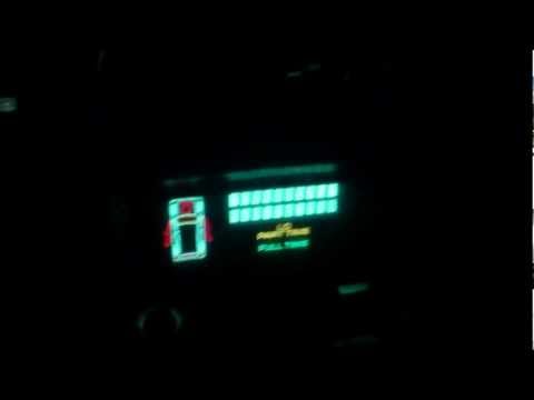

    Здравейте колеги,днеска както си карам и долния дисплей започна да си показва каквото си иска.Показва и неща които при мен са невъзможни-примерно парт тайм а аз нямам такова .Или пък показва само квадратчета или че всичко възможно ми е отворено хохох .Джипката е гранд черок 5,2 97г лимитед.Дали не дава контакт нейде.Дайте идея откъде да почна ((( Ааааааааааа и мерси на колегата ГОГОСИ за фарчетата )))
    От: проблем с компа
    ето кво прави жувотнотоооооооо (( а накрая спря и да бачка

      Сякаш е вързан с музиката...Да не си бъзикал по аудио системата и от там да ти дава късо?

        Хахах тя музиката е базарана ама не от мене и е бая отдавна.Едва ли е от нея ))

            Спомнете си дали не сте правили допълнителни прикачвания в купето и кога се е появила за първи път тази повреда.Свързвате ли я с разкачвания на куплунги по табло ,подмяна на мини крушки или др. елементи.Необходимо е да се направи тест на боди компа с помощта на тестер и евентуално каталог за "pawertrain diagnostic procedures".

              Вътре в купето нищо не съм правил.Колата ходи на газаджии,може би там нещо.......Нещо централно ми се вижда понеже всички лампи в купето и те станаха цветомузика още преди това чудо с дисплея.Днеска бутах куплонгите на компа на джипа ама ефект няма.Имам чуството че някой куплунг се е измъкнал ама от къде как и защо...............

                  Марто, не се вижда или не работи, ако не се вижда му липсва осветление, погледни го под различни ъгли. Приятеля дето взе гранда имаше ядове подобни и се оказаха общо взето всички ключенца по вратите и на капака, че беше дискотека.

                      Защо не проверите,къде са се прикачили със захранването на АГУ- то газовите техници?Ако е към веригата захранваща компа е твърде вероятно да се появяват подобни смущения.Имам в предвид "игнишъните",които са управляващи,а не основното захранване.Последното със сигурност е независимо.

                        При мен проблема го има преди да се монтира газоваия инжекцион.

                          Може би се касае за повреда в самия дисплей или връзките към него?
