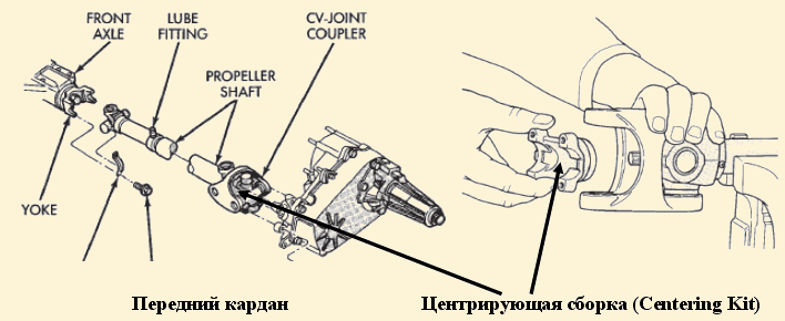

    Здравейте,
    Предвид чуващи се странни шумове от предния диференциал прочетох какво що има и по посочените симптоми в http://www.jeep.avtograd.ru/Grand_Ch...rdan/index.htm и последваща проверка, се оказа, че проблемът е в "центриращата сглобка" на предния кардан.
    Разбит е игленния лагер на въпросната центрираща сглобка. Не намирам частта като я изписвам по посочения на схемата начин "Centering Kit". Възможен ли е ремонт или все пак ще трябва да го търся? Ако някой знае друго наименование на въпросната матракука да каже... Благодаря!

    Jeep CV Driveshaft Centering Yoke ???

      Благодарско, това е!!! Намерих го в един сайт, сега ще видя как ще е с доставката.
