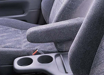

    Идеи да искаш... Имам Civic 2001 година. Дойде без подлакътник. Е от тия си купих подлакътник след като им прочетох упътването. Свалих тапицерията и се оказа, че на самата седалка /металната рамка/ си ги има дупките с резбата. Всички рамки са еднакви, машината дупчи наред, после на коя завили, на коя не... Подлакътника идва с планката. На Хондето стана като оригинално. $30.00 и си ти. Е верно, на другата кола подлакътника ми е доста по широк ама не е и Хонда...
    http://www.handa-accessories.com/crvint01.html
    http://www.handa-accessories.com/crv/crvarmrest.pdf
    Ооопс, чак сега се загледах. Това е за пасажерската седалка. Интересно, за Civic имат за шофьорската, за CRV само за пасажерската.
    Последно редактирано от NIKSD; 05-11-10, 17:06.
