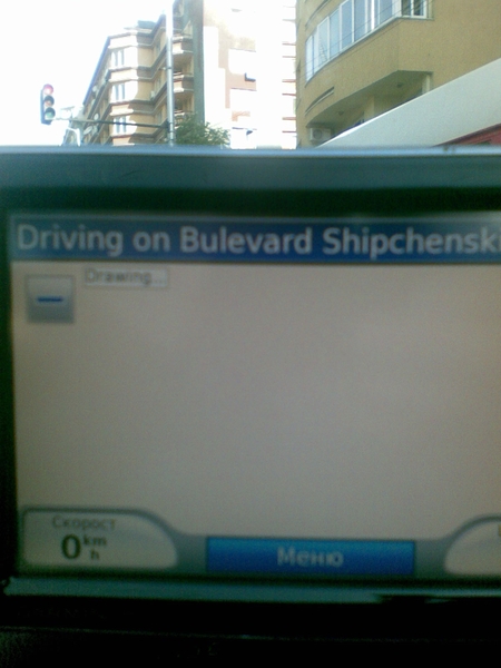

    Здравейте,
    Обръщам се към вас за съвет относно проблем който възникна след ъпгрейд на софтуер-а устройството забива повреме на изобразяване на екрана на картата - изписва drawing... и после нищо.
    Същевременно си открива без проблем няколко сателита. Избирам маршрут и ме напутства гласово, както и се изписват имената на улиците на екрана, но без до показва графиката.
    Моля посъветвайте ме какво да правя?
    Надявам се от снимките да става ясно.
    Ако нещо допълнително трябва да дам като информация, само кажете.
    Благодаря ви предварително.

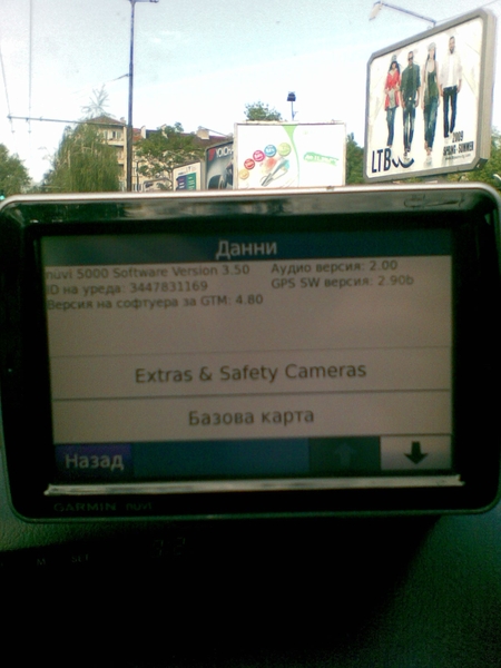

    Първоначалното състояние в което работеше добре

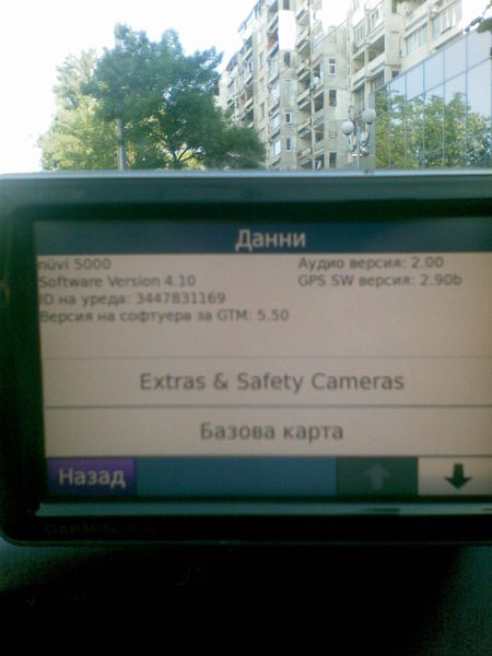

    След ъпдейта:
    Проблема:

    CN EUROPE NT 2009.11

      Сложих и OFRM 4.8 и оставих само от нея да чете и зачаках да видя дали ще тръгне.
      Първите 30 минути без резултат - отново си пише drawing.. иначе отчита маршрута, навигира ме гласово, но без да виждам картата на екрана.
      И след като минах Самоков изведнъж почна да си работи нормално и така и на следващия ден и се прибрахме от Мальовица с навигацията работеща.
