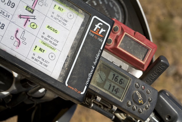

    след бърз преглед на кой с каквото кара, гледам, че освен Туратеча, някои карат и с такива джаджи:
    фрии ту райд, имат си и компютърчета за отчитане на километри:
    но като функции е доста по орязано, а като пари, гледам,че е аналогично с немското,

        Първоначално публикуван от paksss Преглед на мнение
        след бърз преглед на кой с каквото кара, гледам, че освен Туратеча, някои карат и с такива джаджи:...
        Има много варианти, но двата които са се наложили масово са на Туратех (това, което се внася и ползва в България) и на фирмата MD
        Разликите са съществени, затова ще обясня по-подробно.
        MD се използва масово на Дакар, защото има по-голяма кутия (събира по-голяма ролка за многото километри) и задвижването е с ремъци (по-лесно за поддръжка). Мотора е изнесен извън кутията и позволява лесна смяна при всякакви условия (ако имаш резервни моторчета )
        Минуси :
        • Често изгаря моторчето( за Дакар ползват средно по пет парчета мотористите)
        • Цената - 400 евро
        • Срок на доствака 45 дена от деня на заплащане.
        • Няма осветление и се монтира(купува) допълнително !
        Холдера на Туратех:
        Плюсове
        • Цената и наличните комплекти винаги
        • Скрито моторче вътре в кутията
        • Вградено осветление
        • Има и вариант за карбонова кутия, по-лека, но дооооооста по-скъпа
        Минуси:
        • Предавките са със зъбни колелца, които често се разлепват и прецакват.
        • Трудно се ремонтира на "нивата" или в трасето
        • Ако рулото е по-голямо не се събира и се налага да го слагате на две части
        Алтернативата:
        Предстои до месец да излезе модел на Туратех с ремъци, по-голяма кутия и два скрити мотора при цена около 310 евро !
        Поръчал съм и като дойде веднага ще ви го снимам и разкажа...
        Извода:
        Започнете с каквото имате или е най-евтино, впоследствие сами ще разберете от какво имате нужда (според състезанията) и дали ще можете да си го позволите
