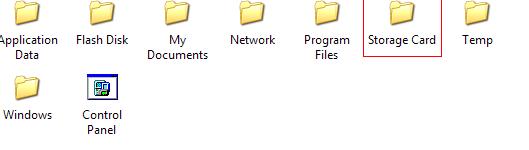

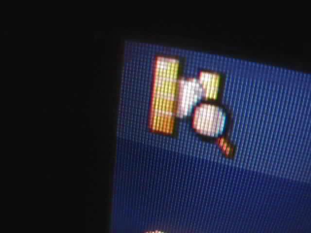

              Garmin не само, че казва, че не е платена при всяко пускане, ами и не работи с никакъв друг GPS, освен с външен на Garmin. При "регистрирането" на програмата обикновено остава настроена за външен GPS. Отиваш в настройките и избираш вътрешния (Tools/Settings/System по спомен). Другия вариант е да не е регистрирана правилно. Тогава индикатора за количеството видими спътници горе вляво ще е със забранителен знак.
              Колкото до файла schema.ini единствения възможен проблем, който аз виждам, е да бъркаш името на Storage Card. Предполагам си го погледнал в explorer-a, но все пак да кажа, че може и да не е Storage Card, а SDCard например и във файла трябва да бъде изписано така както се вижда в explorer-a.

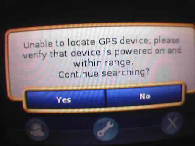

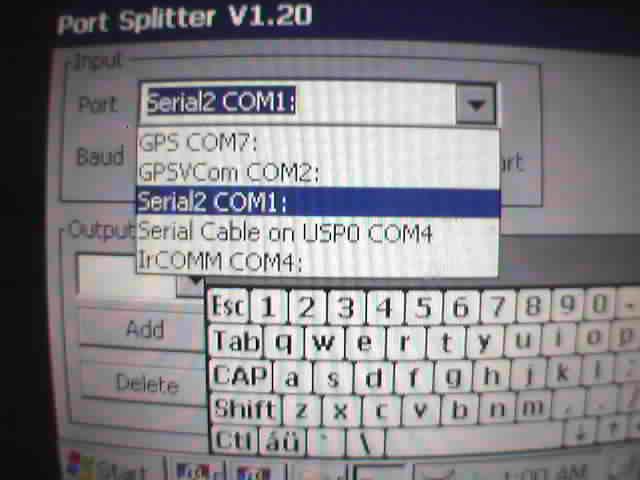

ID:5265352 пробвах COM2 и COM7 не става. Като пусна оригиналната програма без да влизам в експлорер там си намира сигнал без проблем но като влезна в експлорер и тя не намира сигнал също така и гармина не намира ... Дали има някакво значение от къде се пуска ? Дали оригиналната навигация не стартирва някакъв друг процес? Като влезна в процеси има GPSMC.exe или аз не правя нещо правилно или незнам
                  От: Packard Bell Compasseo 480 (WinCe 5.0) Въпрос

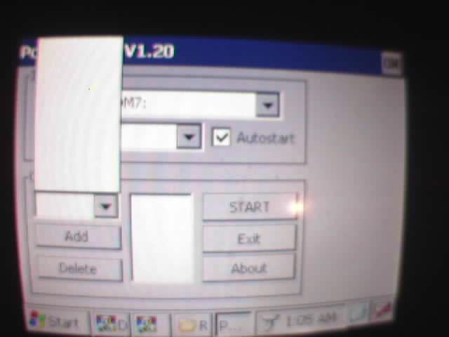

                  На последната снимка избираш за INPUT: GPS COM7 , а за изход COM 0.

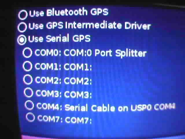

                  На предпоследната снимка в гармина избираш COM0:COM0 : PortSplitter.
                  PortSplitera трябва да работи заедно с гармина , не трябва да се затваря!

ID:5265397 Не ми дава да избера Output
                      Ако му дадеш СТАРТ и в гармина избереш "COM0:COM0 : PortSpliter" не го ли намира GPS-a ? Или "старта" не е активен?
