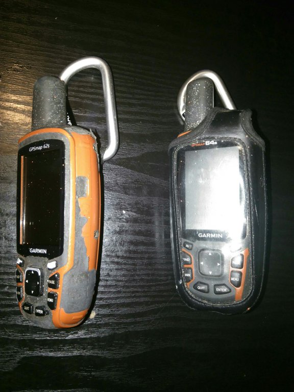

                Съществен недостатък и на двата модела е гуменото покритие, което не е устойчиво на потта от ръцете , затова който притежава един от двата модела да не жали пари за калъфче.

                  Какво имаш предвид, какво и се случва на гумата?
                  По принцип това покритие предпазва корпуса при изпускане и е първото нещо, което се драска и носи следите от експлоатация.
                  Калъфчето до голяма степен запазва търговският вид на устройството.
                  Не че имам нещо против калъфа, дори имам такъв и си го ползвам като съм пеша.
                  Няма как да остане когато ГПС-а е на стойка и като го ползвам на мотора трява да се сваля.
                  Аз говоря за 60 серия но това за гумата се отнася за всички.

                    Нещо не стана от първия път. Та ето това става вярно, много съм го ползвал, покритието направо се разлага лятото по жегите.
                    Sent from my Lenovo PB1-770M using Tapatalk
                      От: Garmin GPSMAP 62s или 64s?
                      Ауууу... Явно са сложили по-халтава гума в следващите модели!
                      60-ката доста години я мъкнах по планините преди ми изпадне калъф гола но няма нищо, което да напомня на това.
                      Съгласен - при тези явно модели си трябва!
