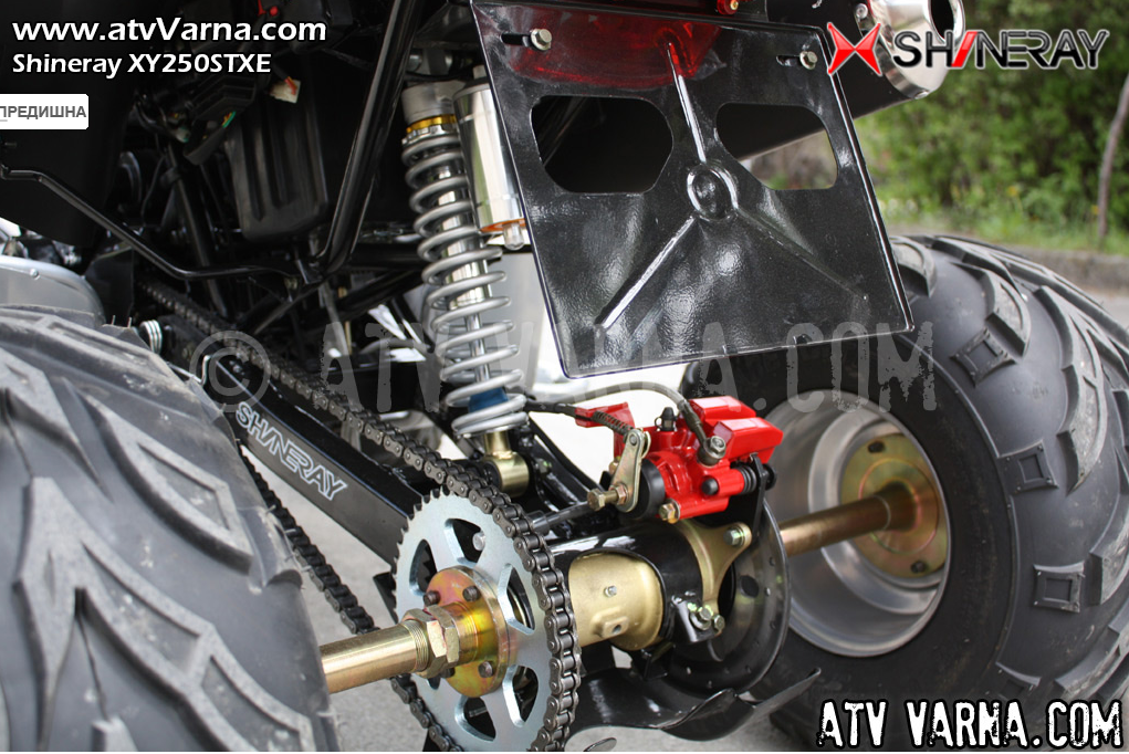

    Колеги, някой може ли да ми каже подлежи ли на опъване веригата на атв Shineray XY250STXE. Стандартно си има оптегач, но след 1500км вече веригата толкова се разхлаби че оптегача я е опрял в задния шарнир и трие в него. Има ли опция като при мотоциклетите да се дръпне оста назад и да се изпъне веригата, аз оглеждах оста но ми се струва, че няма опция за дръпване назад. Ето така изглежда оста на атв-то:

    А ако извадиш едно звено, дали няма да стане?

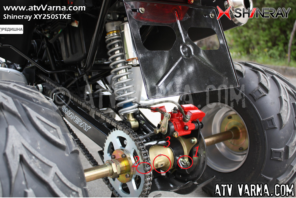

      Отвий 1 и 2 /смени ги най добре - оригиналните не държат - приплъзват и ти охлабва веригата/ и бухай с чука по 3 Така...оста се завърта и натягаш веригата.
        Мерси колега събота ще пробвам.

          Здравей, колега. Ще използвам темата ти, за да задам въпрос относно един досаден проблем с веригата, понеже имам същото атв. Старата верига стържеше в рамката и реших да я стегна по начина описан от Morskia, но безуспешно. Купих друга верига, но и тя си стържеше. Купих 2ра верига, и пак така. Въпроса ми е колко зъба има предната ти зъбчатка фабрично. Съмнявам се, че може да е сменяна, защото не виждам друга причина чисто нови вериги да стържат в рамката. А и друго се сетих, по принцип мисля, че завъртане на въпросния 'чоп' с около половин оборот е достатъчен за пристягане на веригата или греша? Да не би да е нужно да се завърти с няколко оборота?
