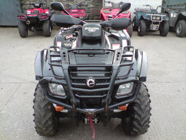

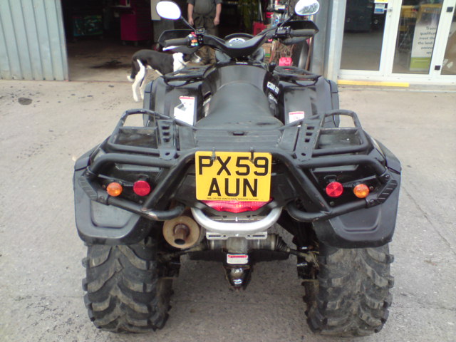

    Здравейте приятели,понеже взех да се заглеждам по Кан Ам на-последък и ми изпадат разни оферти от Атв-та използвани във ферми имам следния въпрос:-много ли са 28000км за Кан Ама?
    Харесах си един убавец ама този преход ме постресна,2009 година е модела и е каран доста но от възрастен човек който е пътувал до фермата си с него и чат пат е вършил и някоя друга работа,това не изключва и теглене на ремарке с общо тегло от около 300кг.
    Никога не се е състезавала машината и се продава сервизирана и "реди то гоу" както ми казаха,също така подлежи на регистрация и в момента е регистрирана даже(за това и е с толкова километри явно,понеже е бил основен транспорт за въпросния фермер).
    На мен ми изглежда че е гледана машинка и дори има външен вид.
    Продава се за 3800 паунда но след разговор се разбра че ще я дадат и за 3500 но само ако са кеш
    В състояние съм да дам още 1000 паунда за подмяна на някой части и сериозно обслужване.
    Какво ще кажете?
    Това е машината:
ID:5948806Натиснете снимката за да я уголемите
ID:5948807Натиснете снимката за да я уголемите

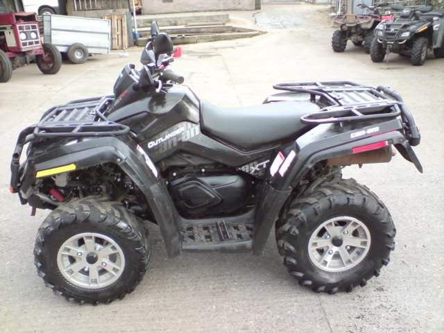

    Принципно това са много километри за такава машина,трябва да провериш в какво състояние са окачването,скоростна кутия,кардани,полуоски,защото може да получиш някоя неприятна изненада.Принципно двигателите Ротакс имат добра слава и ако някой не го е карал без масло или вода няма какво да му стане.Ако машината е обслужвана редовно с масла и греси препоръчвани от производителя би трябвало да нямаш проблеми с двигател и скоростна кутия,провери за течове на масло от диференциалите и скоростната кутия.Можеш да си направиш една приблизителна сметка колко ще ти струва ремонта на машината,4 шарнирни болта,4 кормилни накрайника,16 втулки на предните носачи,нови гуми масла и филтри,накладки,възможно е да има някой спукам маншон по каретата на полуоските,някой мръднал лагер по главините,някое каре по карданите най вероятно на задния кардан ако не е гресиран редовно,ремък задължително трябва да си купиш дори и този сега да не е за смяна винаги трябва да имаш резервен.Не е лошо да провериш в какво състояние са шайбите на вариатора.Предполагам че ако няма изненади 1000 паунда ще ти стигнат и дори ще останат за почерпка и ще знаеш че караш обслужена машина.Предлагам ти да си купиш всичко от там че тук нещата са на едни надути цени направо ще те заболи главата от цифри особено при официалния представител.Като цяло машинката е добра,не е лошо също да напишеш на колко часа е,предполагам че ще е около 1000 което не е чак толкова много за един двигател но за останалото не е малко.Като заключение всичко зависи от реалното състояние на машината,на снимките изглежда добре но какво е вътре само собственика и знае.

        Съдейки по гумите, движело се е основно по асфалт. Колкото и да не е мъчено и да не е лашкано по гората, километрите са доста, което води до: 1.двигателя си е за ремонт - ако щеш и планов; 2.предполагам че и вариатора се е износил доволно, след като и ремъркенце е дърпал; 3.с тези гуми по асфалта твърде възможно е и лагерите да са заминали; 4.ако верно основно по асфалт е карано, то поне рамата и ел инсталацията трябва да са ок.
        Провери си колко ще ти струва комплект бутала с гарнитури, вариатор, сметни масла, ремък и филтри, остави още някой лев за непредвидени разходи и тогава тегли чертата.
