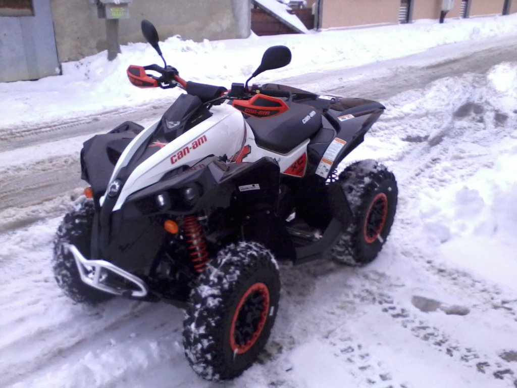

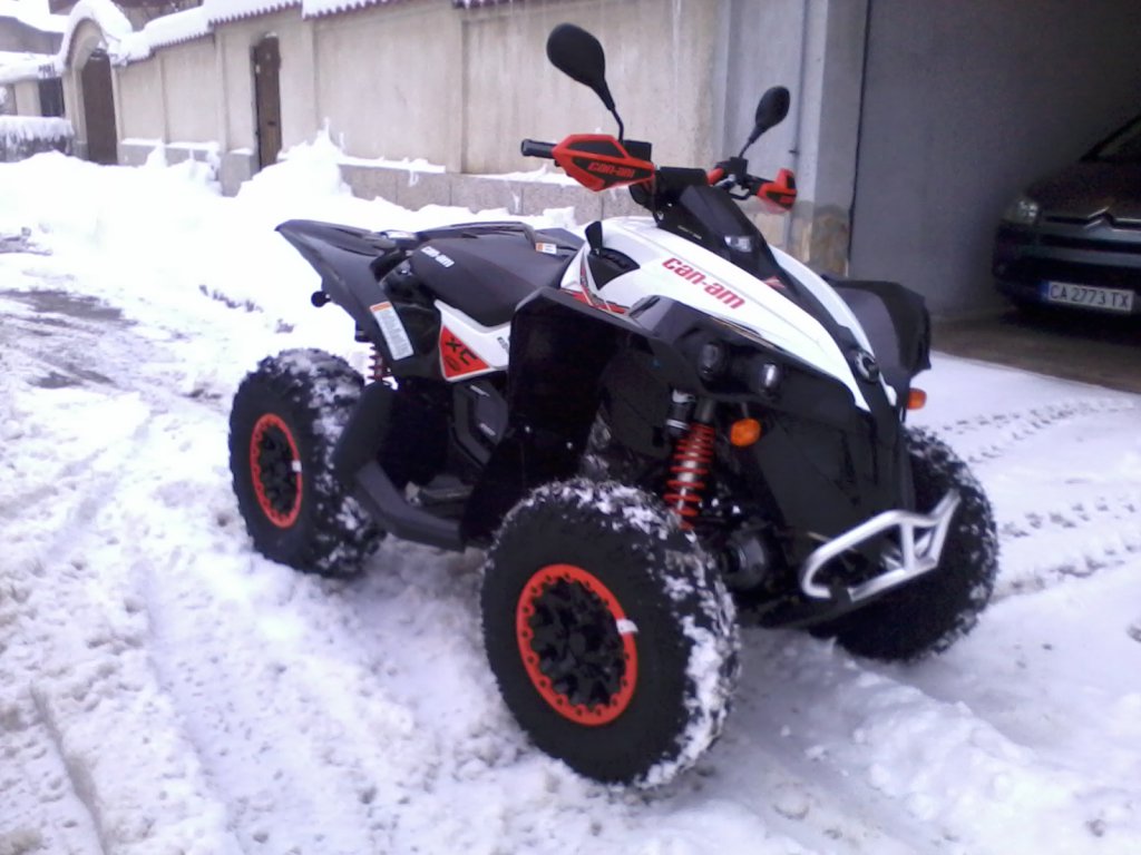

            Шест годишното чакане приключи,мечтата е реалност,RENEGADE 850 XXC вече е в гаража ми.

              Честито и много безаварийни!
                От: Can am outlander 800 покупка съвети
                Честито, голям красавец със здраве да го си го караш и много да се слушате взаимно!
                  Уникален браво
                    Честито!
                    Много лачено, красавец!
                      Честито,машината изглежда страхотно,чисто ново ли го взе?
                        Благодаря на всички,машинката е страхотна и с нетърпение чакам да и направя 25 часа за да и приключи разработката и да махнат ограничителя.Междувремено вече е регистрирано.
                          Леле как мога да го окалям това !!! И в Зундърд няма да го познаят
                            Честито колега,прекрасна машина.Надявам се да видим още снимки и клипове с този красавец!!!
