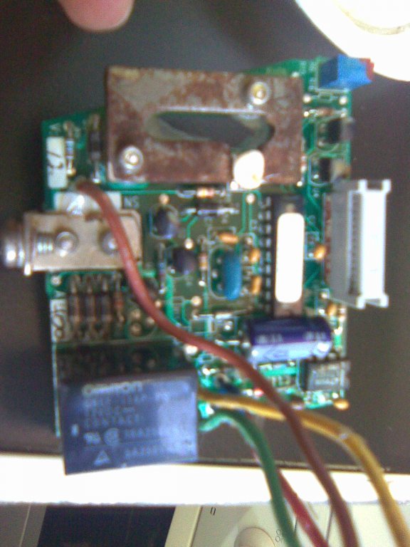

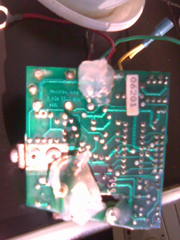

    Миналата седмица на разходката ми се наложи да помогна на закъсал колега. Оказа се, че лебедката работи само в едната посока (добре, че беше на развиване). Развих я до края и я навих на обратно. Днес реших да разглобя управлението и ето какво намерих вътре това (погледнато от едната страна) Натиснете снимката за да я уголемите
ID:5931488 и това (от другата) Натиснете снимката за да я уголемите
ID:5931489. Махнах го и вързах всичко. Сега лебедката работи, но аз нямам представа какво трябва да е това нещо. Може и нещо за дистанционно да е, ама знае ли човек? Ако някой има представа да сподели, а още по-добре ако може да каже и къде да го занеса за ремонт.

    Модел на лебедката? Човекът първи собственик ли е на лебедката? Ако това е част от някакво безжично дистанционно, трябва да има и друга част.

      Не съм първи собственик на лебедкатаи за това нямам представа какъв модел е (изтрити са надписите), но предполагам, че е около 8500-9000lb. За година предполагам около1996-1998г. Не разполагам с нищо друго от нея. През това правоъгълното метално нещо от първата снимка минаваше една от шините в блока.

        Защита на лебедката по максимален ток. Правоъгълното нещо е магнитопровод с датчик на Хол, другояче - датчик за големина на тока. И да, мястото му е на пункта за рециклиране на електронни отпадъци.

              И сега какво? Значи да си карам и си свиркам без това нещо ли?
                От: Лебедка Warn. Питане.
                Вържи си контакторите с 3 обикновенни кабелета към бутоните на дръжката или на барчето.
                Тая сложна електроника няма работа в гората.
                Има и добри страни но те не са свързани с експлоатацията на лебедката.
                Вальо. О888 557Ч7Ч
                Silverado 1.3 i
                  Ами благодаря за съвета. То аз сега съм вързал кабелите директно към контакторите. Само дето управлявам лебедката с дълъг кабел, ама това не ми пречи. Поне сега знам, какво е това нещо.
