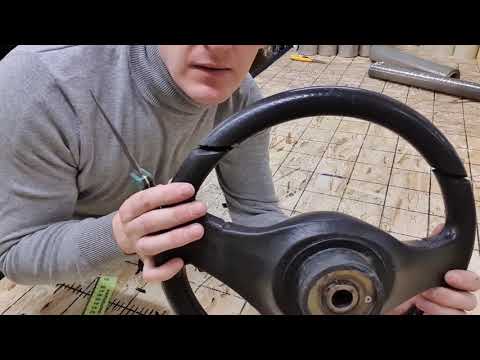

                а английски има много матРиал в Youtube, ама тоз руснак е доста обяснителен. Чудех се преди време дали ще ми се получи сам да си го направя, но по-лесно е при тапицер
