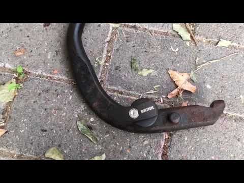

    Колеги, моля за съвет, как да сваля главата на теглич Brink. Джипа го купих с теглича, но изглежда има някаква повреда. Има ключ, но той влиза много свободно клати се вътре и нищо не прави, не може да се завърти патрончето за да отключи. Пръсках със смазка, но няма ефект. Ако някой му разбира, нека ме упъти как да се справя. Не че имам зор да го сваля на момента, но ако ми се наложи няма да мога.
    Пръскай пак с нещо от типа на WD, някакъв спрей против ръжда. Смаските в случая работа не вършат. И с повече псуване и клатене трябва да излезе. Винаги се опъват и при слагане и при махане. Моя за това не го махам.

      Не са баш същите, но е видно, че тая част с патрона се завърта цялата(и се натиска по оста на въртене). Освен това има индикатори с червен и зелен цвят, които показват дали теглича е правилно заключен. При теб тия индикатори нещо ми се виждат, че са в някакво междинно положение. Вероятно заради това не се върти ключа.

          благодаря, утре ще мъча. А кое трябва да пръскам, гледах доста клипчета тая втътка трябва да изегли едим палец, той може би е клеясал, ама стига ли се до него да го пръскам

            Оправих се с теглича. Прблемите му бяха два, повредена е ключалката, която узбутва едно буталце, за да не може да се натичне капачката за да се завърти и изтегли заключващия палец. Едвам го свалих с натичкане на палеца от към резервната гума. Разглобих го и видях, че събралата се ръжда пречи на тоя палец да се уздърпа достатъчно. Та чистене и сега е супер, но не се заключва против кражба, та който му разбира може да го свали, а видях че тия глави са по 150 лв на старо в продавалниците.
