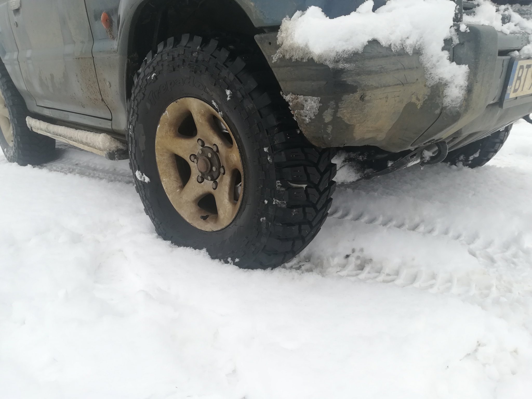

    След закупуване на Паджерото бях пред голяма дилема с какви гуми да го обуя ,агресивни АТ или чисти МТ.Прочетох ревютата на почти всички известни и коментирани модели от марките ,прегледах де що има видео материал ,разрових темите във форума до последната страница ,пуснах своя такава ,сравнявах ценовите класове и се омотах тотално.Взех миродавни две мнения на колеги от форума и започна търсенето на Toyo Open Country и Maxxis Trepador M8060 в размер 31/10.5/15 Тойото така и не се намери в България ,Максиса изскочи ,но и той на сериозна цена.След изглеждане на този клип в Тубата ,направих своя избор
    За гумите:
    Първи впечатления от Тайванеца презадоволителни.

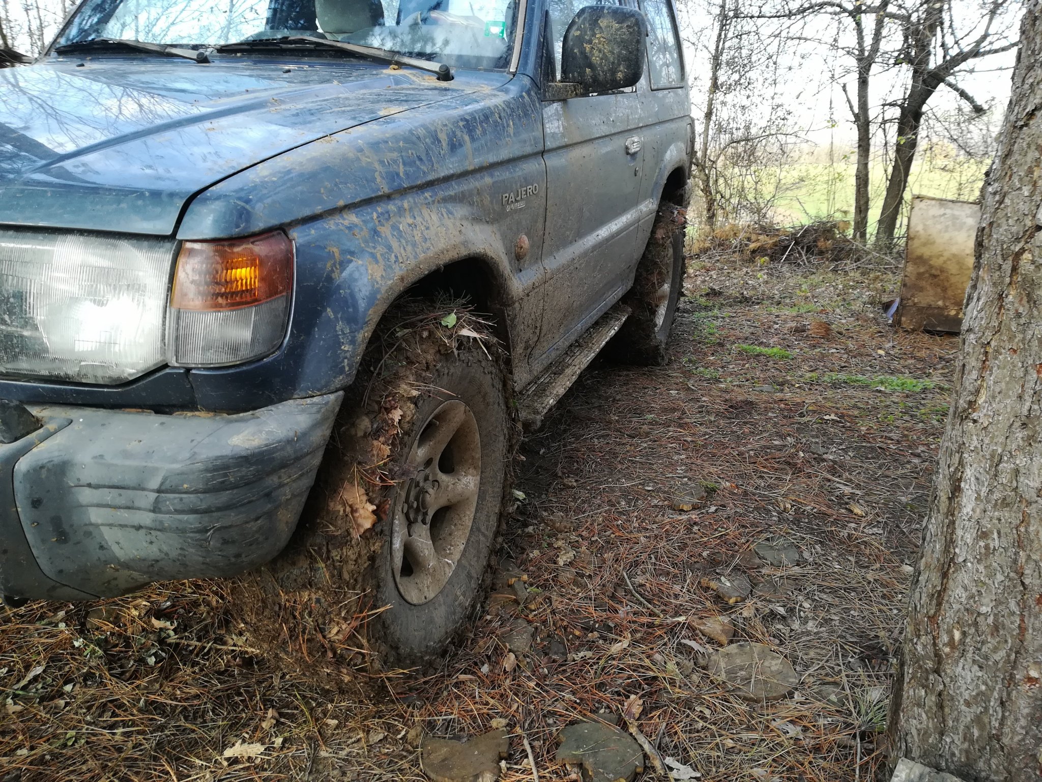

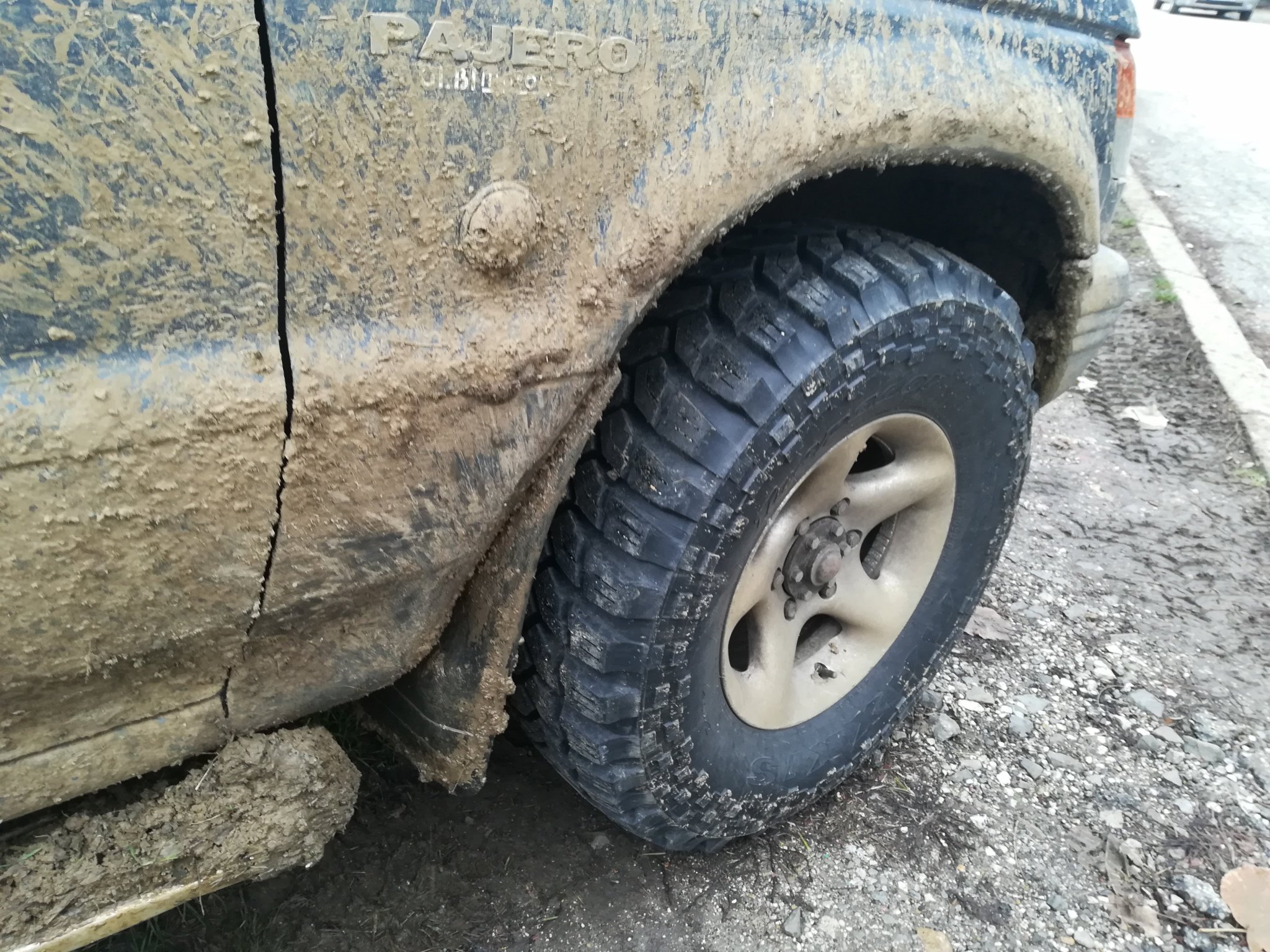

    Още с обуването гумите минаха баланса безупречно.Залепените тежести варираха между 30 и 60гр на джанта.Напомпани на 1.8атм са безшумни ,комфортни и леки за волана.Шарка ,която аз определям като ААТ с голямо междублоково разстояние ,но с дълбок ламел във всеки блок.Мек каучук ,заграбващ по-едрите камъчета и предразполагащ към дрънкане в подкалниците.Монтирани гумите показаха 755мм височина и 15мм дълбочина на грайфера.До сега на асфалт 2000км и около 2/300км по черен каменист път не се забелязва износване.ДОТ 0419
    На сериозна кал така и не можах да ги пробвам ,но определено вадят от коловоза и усещат страничния наклон.Доволно бързо се почистват. /ще се допълва в бъдеще/
    Сняг -,предполагам по-добри от доста други А-М/Т ?ще се допълва в бъдеще/
    Пропуск - не претеглих гума преди монтажа?!?!?!

      Честитки,много му тичкат
      С тия големите самопочистващи се блокове едва ли ще да много по-добри на сняг от доста АТ гуми.

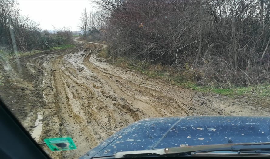

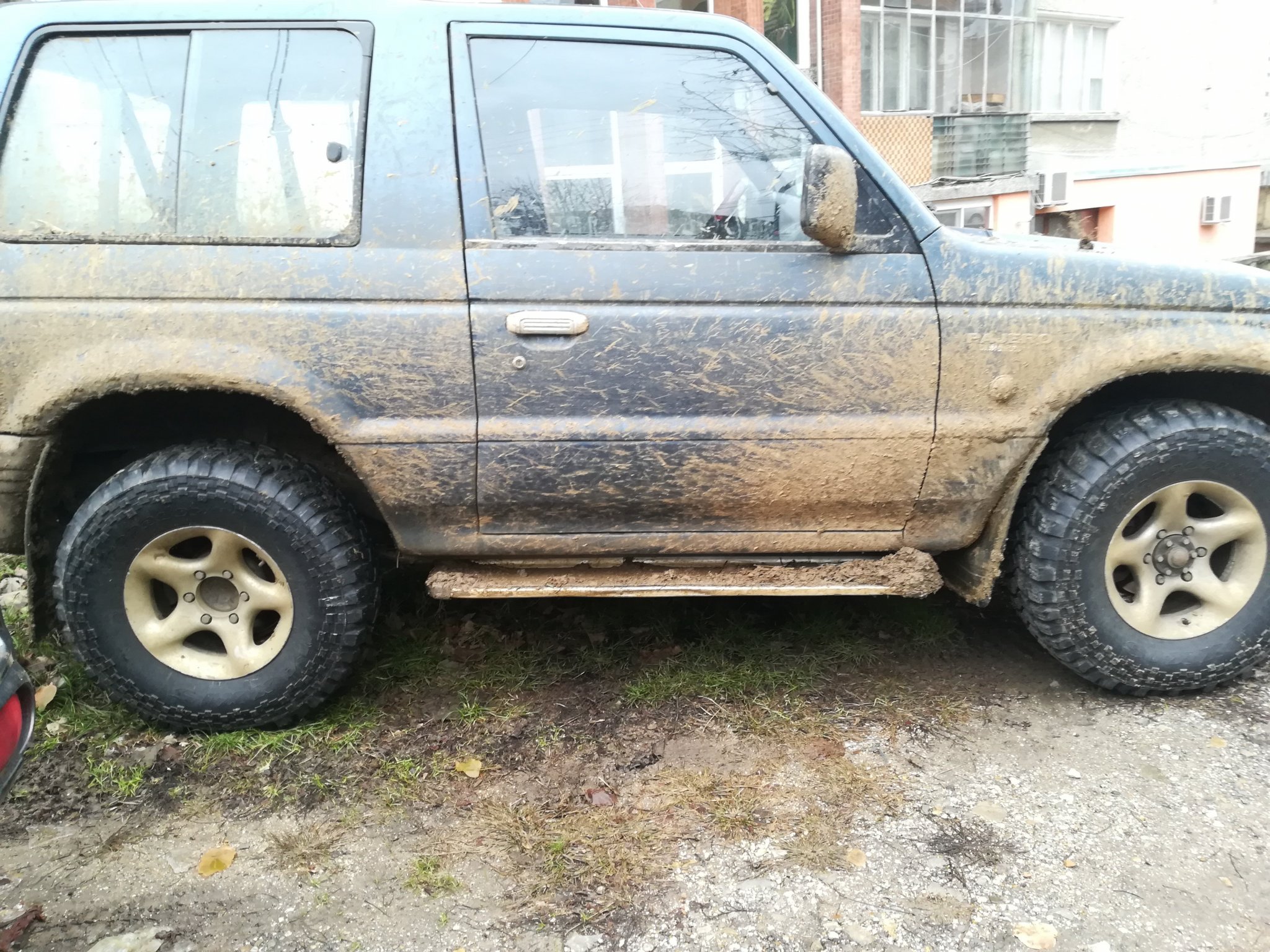

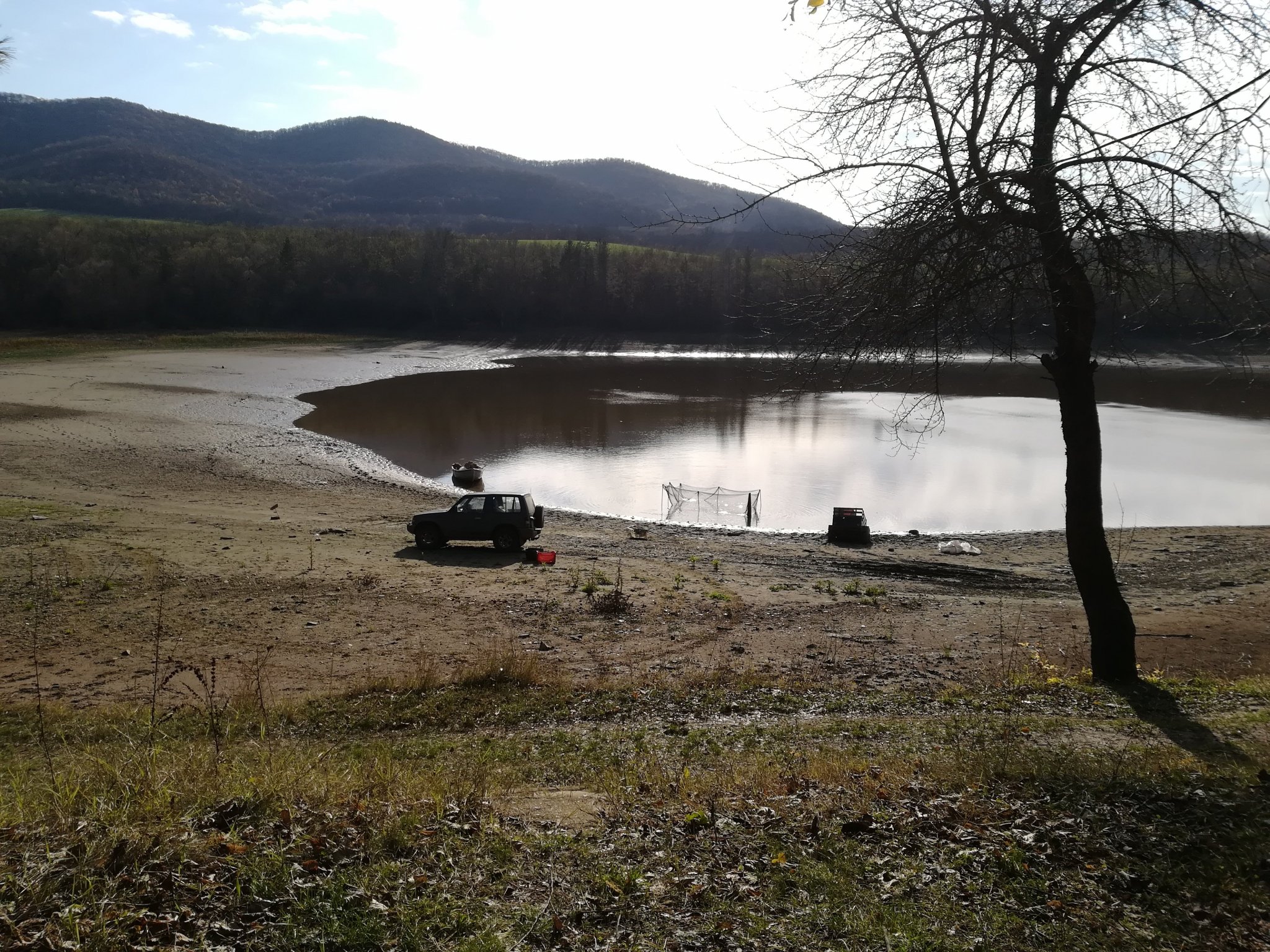

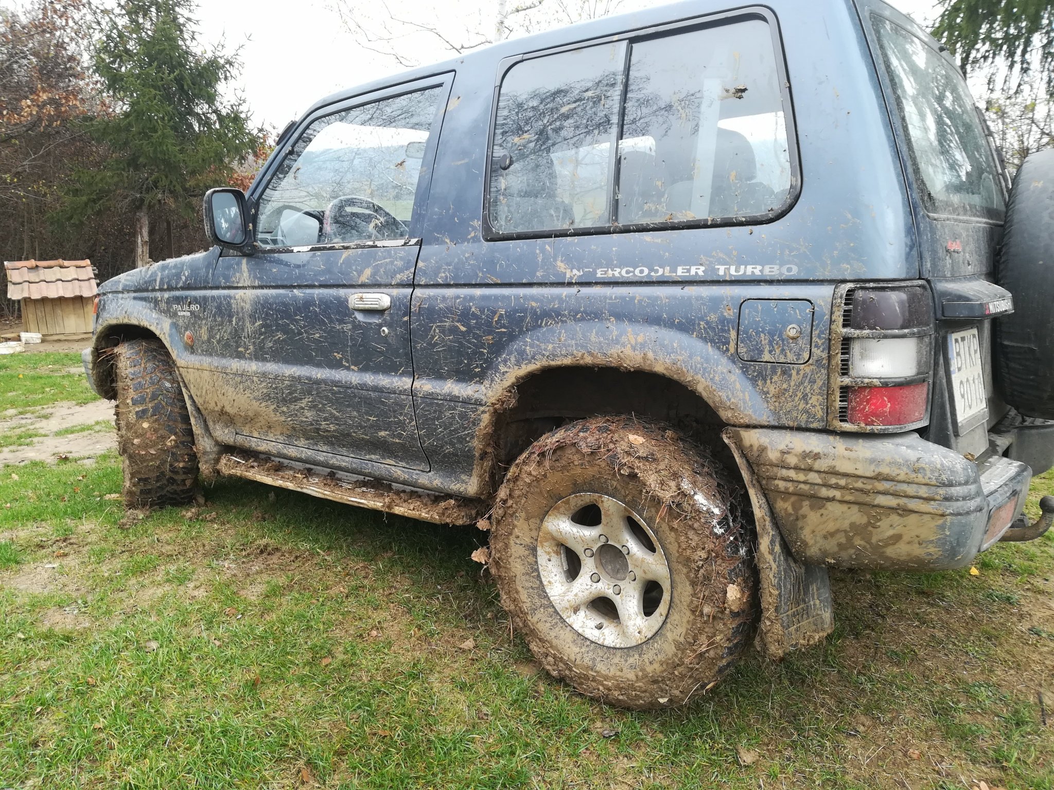

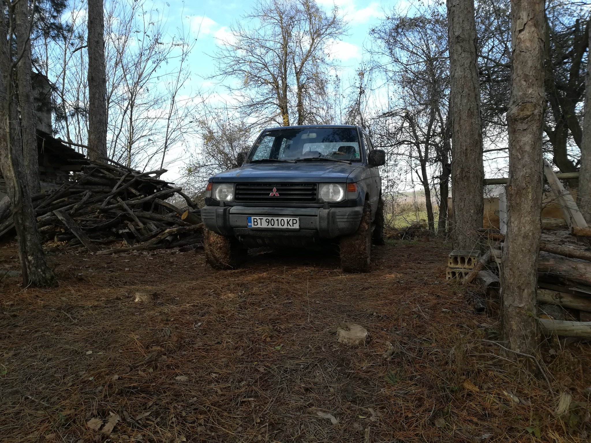

          Минаха и калните тестове.Мога да кажа ,че гумата се държи прекрасно и в лепкавата кал ,в коловозите ,в гората ,по пясъчното дъно на язовира и в разораните ниви.Определено стъпва стабилно ,при съобразена скорост на бавните държи на страничен наклон ,излиза и обикрачва коловозите и се самопочиства изключително лесно и бързо.Единствения недостатък е ,че стъклата и тавана постоянно са кални.Цяла седмица бях с ремарке и 2-300кг товар и не видях никакви трудности.
          Падна и малко сняг ,но за там е рано и не мога да кажа нищо.На подледени пътни участъци обаче си иска 4Н и ще се внимава.

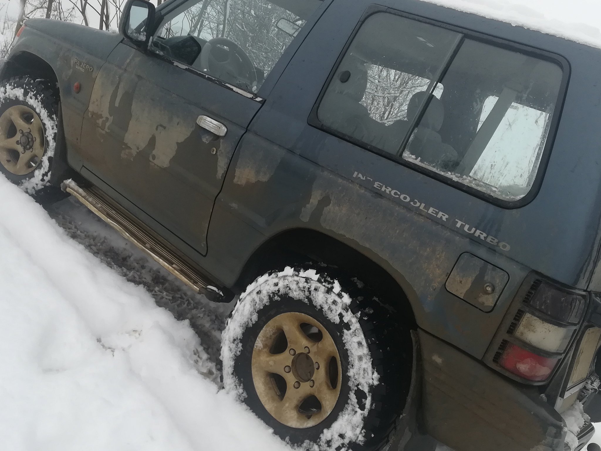

            Поваля малко сняг ... на утъпкан и лъскав пътен участък си е живо приключение.И малкият лост не помага ,иска много много внимание и правилен подход.По заснежената пухкава поляна няма грижи.
            Дано имам късмета да ги пробвам и в дълбок сняг.

              Нормално,в неделя падна 10тина см.сняг като минахме по няколко пъти и се утъпка с дуратраците надолу на втора бавна и пак беше като шейна .С кой мотор Паджерото?
              "Не мога да разбера как живеят спокойно хората които изобщо нямат никакъв джип..."
              Кольо.
                Паднаха 15-20см сняг ,но с моя късмет пак се случих на смяна и вместо с Паджерото ,цяла нощ газих преспите ,но с Татрата.
                Днес по обяд се освободих и пообиколих р.Янтра.Естествено ,времето отпусна и снегът се слегна.Понавъртях обаче някой и друг километър.По черно с кишав 10-тина сантиметров сняг успешно тръгва от място при /на око/ 15* наклон.Вярно ,изрива ,стъпва на здраво и после само гази.Това без да спадам налягането от 1,8атм.На утъпкания по асфалта сняг си предпочитам Санта Фе-то.
