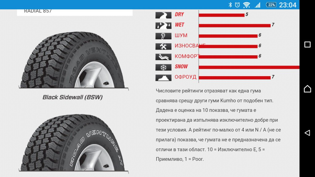

                                Привет Колега,
                                Въпреки, че под поста ми друг колега е споделил че съм взел най "гадните" гуми, аз ги препоръчвам защото именно на сняг са много добри. Освен това преди да ги купя доста четох чужди форуми и не намерих негативни мнения за тази гума. Единствения и минус е, че се износва по бързо в сравнение с гудрич а/т примерно, но това е нормално тъй като е доста мек материала. Прилагам една снимка с графика в която вярвам защото усетих качествата на гумите вече имам 800-1000км с тях тествах ги и на Витоша. Предишната ми кола съм я карал със летни и зимни гуми. Но тази мисля че ще я карам с един чифт целогодишно.
                                ПРОБИ ПРЕВОЗНИ СРЕДСТВА
                                Chevrolet Tahoe C / K Series; Dodge Durango Ram Series; Ford Expedition F Series; Isuzu Rodeo; Jeep Cherokee; Nissan Pathfinder; Toyota 4 Runner
                                Дано да съм бил полезен!
