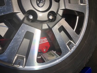

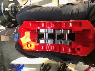

                  Оригинала на комбито в оригинална джанта от Тундра която има същата предница като БОАБАБА,гайката се вижда на първата снимка,а на втората се вижда как стоят на джантата.
                  Нямам топки да рискувам с други джанти / пък и ми идват малки 99% от джантите на пазара в 20 размер /и с гайки,като я взех беше с други джанти и гайки на конус,тия са си от Тойота,проблеми до 180 натоварено няма
