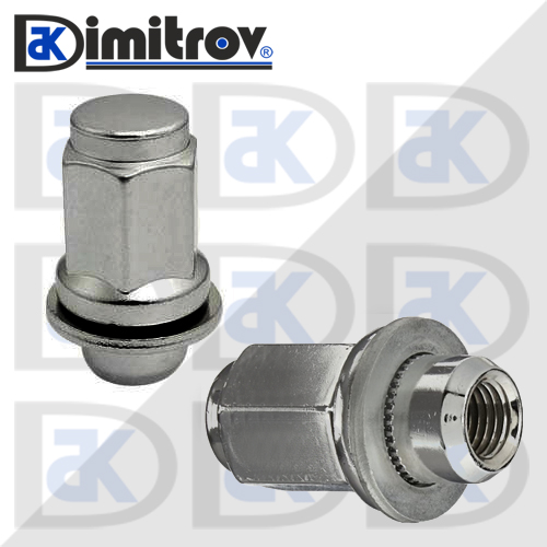

    В крайна сметкя се оказа комбинация от гайки без конус (с шийка и шайба), при това не от най-точните, джанти, които не центрират по тях, защото отворите са достатъчно по-широки от шийките на гайките, и липса на центриращи втулки (100мм главина и 110мм джанта), в резултат на което по няколко десети (2-3-4-5) "недоцентриране" на всяко колело, а на едната джанта, поради каране някога с хлабави/изпаднали гайки почти до изпадане на гумата, центроването е било само добро пожелание - възможното отклонение беше сигурно милиметър или повече - зависи колко ми е бил късметът при конкретното стягане.

      Не са криви джантите. Просто в случая няма по какво да центрират. Гайките не са конусни и централния отвор е по-голям.
      За такива гайки иде реч:
      Оригиналните алумимиеви джанти на Паджеро и Патрол Y61 са с такива гайки.

              От: Избор и сравнение на АТ гуми
              Ташакус максимус! Не бях виждал такава глупост. Има ли някакво разумно обяснение за подобно решение?
              Нито има ташакус, нито е максимус. Поне 6 модела ОЕМ джипови джанти на Toyota, Nissan и Mitsubishi, а предполагам и други, са с такива гайки.
              А разумното обяснение е много просто - товарят шпилките само на опън, не износват джантите (между гайатата и джанатата има и шайба), и при еднакъв момент на затягане осигуряват по-голямо притискане - от един момент нататък основна част от въртящия момент се губи в конуса, затова и конусните често се отвиват със "скръъц" и скачане върху ключа. Просто искат задължително базиране по централен отвор.

                    Вярвам ти, ама за 40 и кусур години шофйорлък, не съм виждал подобна гайка.
                    ТЕ ти.
Име:KB-2208F gaika djanta M12x1.5 Lexus GS LS IS RX SC Toyota Avensis Camry Carina Celica Corolla La.jpg

                      Пак - на другото ми возило съм с аналогични паджерови. Никога не е имало проблем с центирането. Не и такъв, който да усетя. Центрирането се оправя с втулки. Сега, мойте ги правих от неръждавейка на Sandvik, та излязоха златни (не ме питай защо), но и от обикновено "желязо" или алуминий вършат същата работа. Стругарската работа е половин час (е, с неръждавейката не точно, по разни причини, най-вече проблемното рязане) и 20лв.
                      Гайките на старото си ги внесох за под 2 кинта парчето (отдавна беше, ама нещо като 1.50 ако помня добре), а и на двете ми возила и резервната гума ми е със същата джанта, та и проблем с различни гайки няма. С конусните проблема с различни конуси (че даже и сферични и прочие) и съответно различни гайки също не е като да го няма съвсем.
