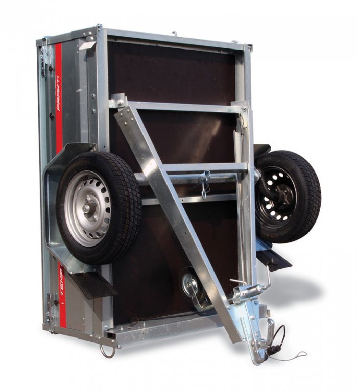

                  То не е стандартно торсионно окачване, някакво по различно е. Незнам дали може да се презацепва. Утре ще го снимам.
                  ПП: ремаркето е със същото окачване само дето не е самосвално и е малко по-дълго от това.

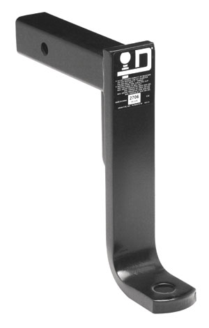

                    Ако си с "квадратен"(скрит) теглич може да промениш нивото с преходник.
                    Само за добиване на представа за различни варианти
                    http://www.pickupspecialties.com/Hit...r_hitches.html

                      Не колега, с обикновен теглич с топче съм.

                        Вариантите са два-или преправяш теглича на джипа или ремаркето(нещо подобно на снимката по горе).

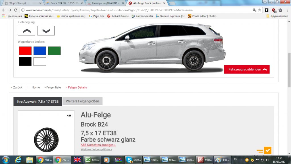

                            Нужни ли са ми някакви фланци или подложка за кола с централен отвор за джанти 60,1мм? Условието, е че джантите които ми харесват са с централен отвор 67мм.(17"/5х114.3, ЕТ:43, 7.5J, центр. отвор: 67мм)!
                            Това е джантата:Натиснете снимката за да я уголемите

                              В повечето големи гумаджийни отдавна има готови втулки за централен отвор. Отиди в най-удобната и провери. Добре е да сложиш втулки, реално става и без, но не е добре.
