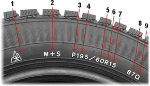

      Карам 3-ти сезон с Toyo Open Country MT лятото и GoodYear Wrangler Duratrac през зимата. Пробвал съм и двата модела и през зима и през лято. Тойото няма ламели и при ниски температури и на сняг, и на лед, и на сухо нищо не става от нея. Не е маркирана и със snowflake. Абе класическа лятна гума си е и през сезона за който е предназначена е перфектна. Истинската офроуд гума за зимния сезон е Дуратрака и за съжаление е единствената на пазара. Шарката и е с ламели, отвори за шипове и е маркирана със snowflake. Справя се прекрасно и в сняг и в кал. Дуратрак е и единствения модел на пазара за офроуд гуми маркирана със snowflake, което е гаранция че материала е "зимен". Много хора се заблуждават от маркировката "M+S" (mud and snow). Това означение касае само шарката на грайфера и не касае материала от който е произведенa гумата. Няма ли snowflake гумата е лятна без значение каква и е шарката.

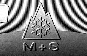

              Това ли е гумата GoodYear Wrangler Duratrac? Гледам я в един сайт за поръчки но е описана като лятна.Натиснете снимката за да я уголемите

                  Няма такава. Хубавите кални гуми с по-универсална шарка (примерно Goodyear Wrangler MT/R, Toyo Open Country MT, Cooper Discoverer STT) са ОК за дълбок сняг с кал отдолу. На утъпкан сняг и на заледено обаче ги няма никакви. На леко заледен примръзнал асфалт със съвсем лек (едва забележим) наклон с още новички кални Goodyear съм включвал предното за да мога да тръгна. Как се спира на такъв терен с кални гуми оставям на фантазията ти ...
                  Ако колата влиза в гората и непременно й трябват кални гуми, извън гората ще трябва да се кара с много повишено внимание. Ако нещо от рода на АТ ще ти върши работа - погледни Duratrac-а. Както е показано по-горе, гумата е маркирана със символа за "Severe snow conditions" и би трябвало да се справи доста по-добре от калните.

                    Започни от размера, щото от 31" нагоре гуми "за сняг" или "зимни" в Европа е малко проблемация.
                    Снежинката е американски символ, който не е възприет официално в Европа.
