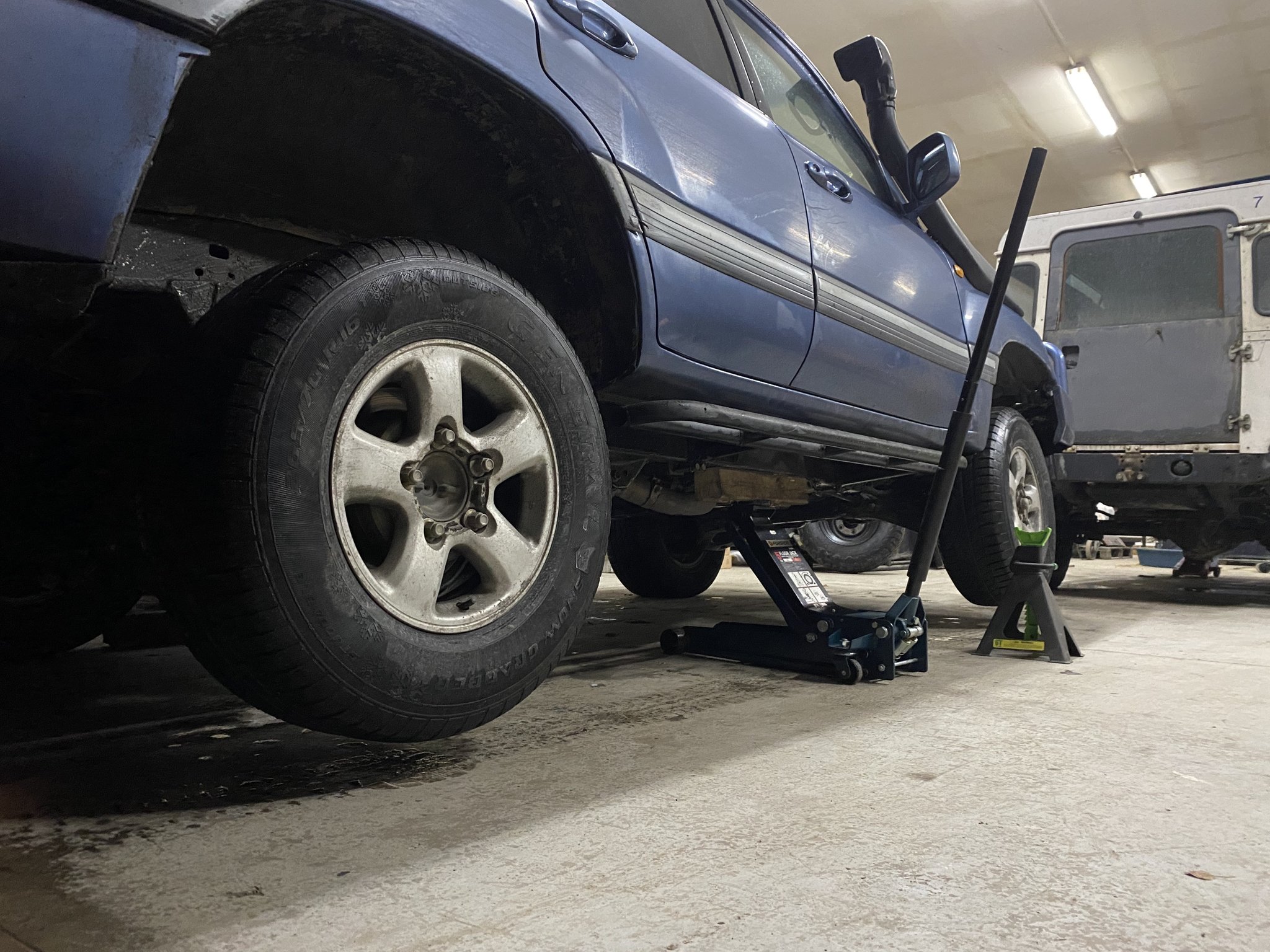

                  Айде и аз търся крик за в гаража. Искам да вдигам по две гуми на една страна на рамата. Въртя тежки кални 33ки и леки шосейни 30ки. Ако трябва да вдигна само два пъти, вместо 4, цялата смяна става за около 15 минути.
                  Подареният ми китаец, с който до сега вдигах по една гума, днес съвсем си изхвърли водите. 3 тона дръжки.
                  Щатната бутилчица е 1800кг, но почвам да виждам доста зор да я въртя, като почнат да отлепят гумите. Предпочитам да си я пазя за аварии по пътищата.
                  Крокодил ли ще е, на винт ли ще е - каквото кажете. Само без зор и бързичко да вдига 3 тона на една страна и така много пъти. Бюджетът ми е 200-300лв.
                  Гледам примерно ей този скъп двубутален китаец - https://el-mashini.bg/product/7990/k...rockforce.html
                  Дали ще оцелее на тон и половина?

                  Ходих до Зимбер. Много любезни лели. Имаха един масивен 3 тонен за 308лв, но вдигаше само до 450мм и то с напълно изправено рамо.
                  След това сигнах до ел-машините. В крайна сметка взех този уж 5 тонен - https://el-mashini.bg/product/6709/k...n-forsage.html Реално вдига максимум 550мм, на около 500мм все още има хубаво рамо. Надявам се съм се презапасил достатъчно, че да издържа по няколко вдигания в месеца. С около 100мм подложка ми идва тамън, така че да мога да сваля 30ката и да сложа 33ката.
                  Дори има 3 тонна верися с наглед не само фейк ревюта в амазон - https://www.amazon.de/-/en/FORSAGE-T.../dp/B07C5N82ZK
