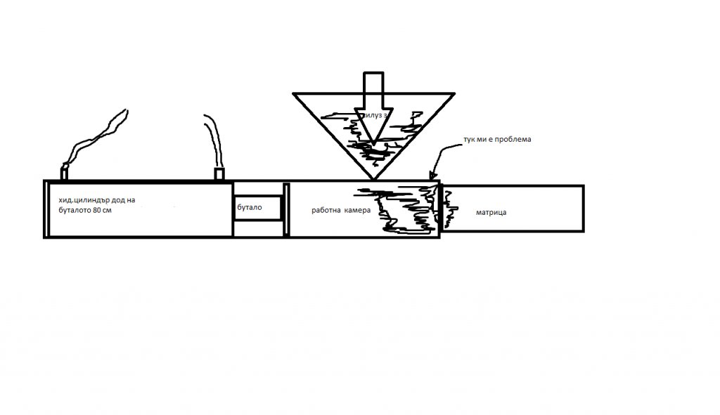

                          Здравейте отдавна следя темата,и реших да се пробвам да си направя и аз преса.Като си викам проста работа е това.Купих си хидравличен цилиндър 2 бр разпределител помпа хидро мотор тръби сглобих частите.Като от тръба 114 мм си направих корпус в,който чрез силоз се изсипва материала.И сега викам си аз една др тръба с по-малак диаметър за матрица и готово.Да ама не.И въпроса ми е защо материалът,който е талаш не ще да премине през конуса и да се пресова ами се набира преди него действа като тапа.Разбира се съм пробвал с различни разлики в диаметрите,сега съм с 114 мм към 100 мм Натиснете снимката за да я уголемите
ID:5396203Моля за малко помощ пък бирата е от мен

                              Здравейте отдавна следя темата,и реших да се пробвам да си направя и аз преса.Като си викам проста работа е това.Купих си хидравличен цилиндър 2 бр разпределител помпа хидро мотор тръби сглобих частите.Като от тръба 114 мм си направих корпус в,който чрез силоз се изсипва материала.И сега викам си аз една др тръба с по-малак диаметър за матрица и готово.Да ама не.И въпроса ми е защо материалът,който е талаш не ще да премине през конуса и да се пресова ами се набира преди него действа като тапа.Разбира се съм пробвал с различни разлики в диаметрите,сега съм с 114 мм към 100 мм [ATTACH=CONFIG]479004[/ATTACH]Моля за малко помощ пък бирата е от мен
                              Колега струва ми се,че диаметъра на тръбата ти е доста голям за този вид преса.
                              Намали го поне с 40мм и вместо да поставяш конус удължи тръбата като в началото на процеса я подгрей за да се оформи брикета и да се получи от само себе си задържане на материала.През време на работа температурата сама се поддържа благодарение на триенето.Да се има в предвид,че при висока влажност на пресования материал брикетирането не става.Трябва хидр. помпа да е с по-голям дебит за да може буталата на бутилките да се движат бързо иначе ако процеса е бавен пресования материал ще залепва към стените на тръбата и няма да се движи.
                              В You Tube има доста клипове с такива преси даже съм виждал и показано схематично устройството.
