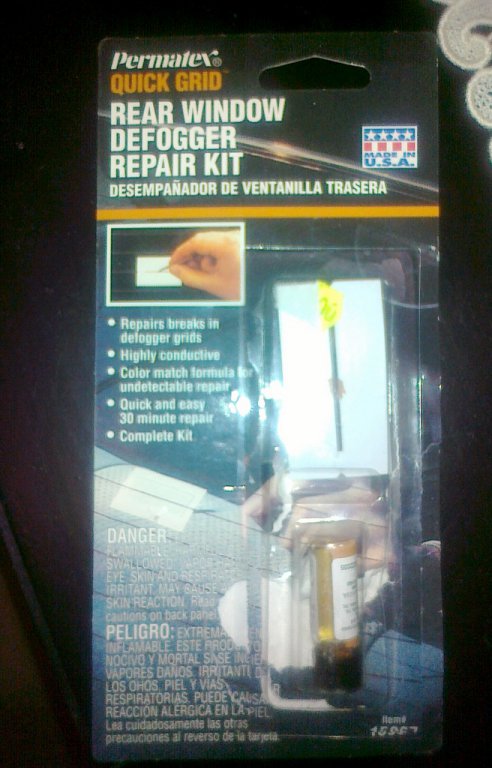

Цената беше 16 лв.Ние не сме неутрални!

Да де, то Пламен беше говорил достатъчно за Перматекс-а.
Макар че, това, електропроводимата паста, дето стана дума по-горе, е същото, но е не от същия производител. Цената май е в същия порядък.
Поставя се на няколко пласта, като преди това около прекъснатия участък се прави ограничение с тиксо, за да не се разлее. Два-три слоя са достатъчни. Пробвано на няколко коли - неразумно оставени за пълно почистване на автомивка.

Първоначално публикуван от Чавдар (V93) Преглед на мнениеНа мен ми свърши работа това
[ATTACH=CONFIG]853337[/ATTACH]
Цената беше 16 лв.

Майстора за съжаление вече не продава това. Проверено лично преди две седмици. Но намерих на бизон такъв кит само за 14 лева. Знам и къде го има ама да не ми се скарат модераторите за реклама така, че мога да отговоря на лични.Георги Танев (0+)

За сметка на това , сега има за лепене на клемите, без нагряване .
Иначе има и едно друго на Локтайт, пак за крачетата, трябва поялник за него,
но е комплект от 2-3 компонента измислен за нискотемпературно запояване, цената е неприятна - 50 лв.
