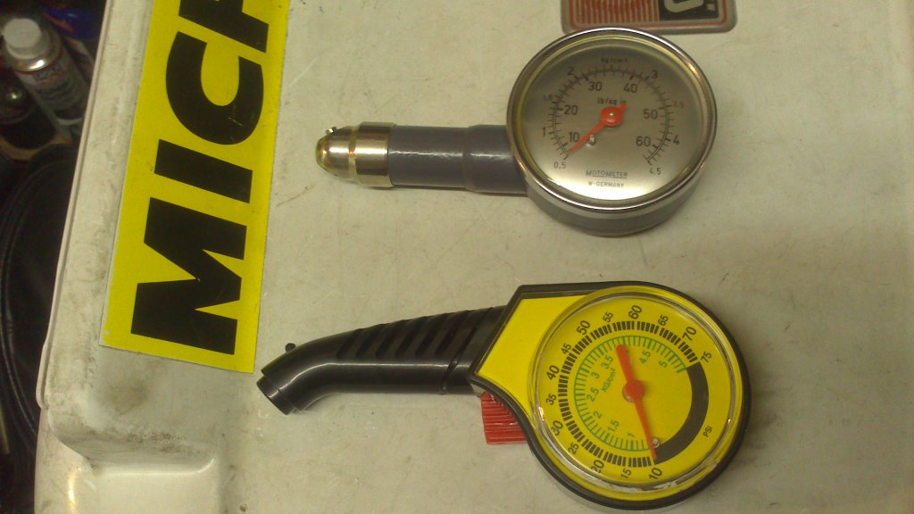

    Реших днес да си купя едно китайче за 4 лева за по-удобно проверяване на гумите, но показва с 0.5 атмосфери повече от манометъра на помпата, който пък подозирам да показва с около 0.2 атм по-малко от реалното! Има ли вариант да проверя колко реално му е грешката? По всички бензиностанции и гумаджии манометрите показват различно и ми се иска най-сетне да знам колко е точно налягането!

      Имам оригинален немски VDO, но от 70те и му се скапа гумичката и не уплътнява добре. Китайчето е приятно за употреба - добре залепва, но точността явно е приблизителна!

        Немския се оказа Motometer и си беше комплект с Мерцедеса, който баща ми купи през 1972. Поразглобих го малко и се оказа в перфектно състояние, резнах му едно парче маркучле и взе да отчита! Китайчето даваше +0.4 от неговите показания и реших да му проверя стрелката, свалих я и просто отново я сложих на същото място и о чудо - взе да показва точно като немеца! Не ми е ясно какво стана, но се намести и вече става за работа. Натиснете снимката за да я уголемите

          Имам същия китаец, но моя си показва вярно още откак го купих. Сравняван е с електронен такъв, уж по-марков, както и с още един китаец.
          Ако от накъде можеш да намериш читав електронен - по-добре е отвсякъде. Практически всичките обикновни, с които съм работил, са зависели от скоростта на натискане върху винтила - колкото по-бързо, толкова повече показват. И това и за маркови, и за не-маркови, поне от тия, които са ми попадали в ръцете. Електронния си осреднява и не зависи от това.

                          Манометрите на помпите могат да дават големи нелинейни отклонения заради маркучите, които се деформират. На ръчна помпа за 5 лв. съм сложил маркуч за пневматични системи на световноизвестна марка (за доста повече от 5 лв.) и вече е много по-трудно помпането на велосипедна гума (около 2.5 - 3 бара). За по-състезателни автомобили и за шосейни велосипеди вече трябват 6-7 и повече бара, което ми се струва непосилно. С гумения маркуч няма проблеми. Но пък манометъра какво ще покаже и той самия не знае, дори и да е най-точния в света.
                          Ползвам едно китайско нещо като на снимката (но с червена скала в непрофесионалната единица bar). При второто мерене се оказа, че черната продълговата част е две части, нахлузени една върху друга. Стрелката се завърта на различен ъгъл, в зависимост от взаимното положение на частите. Намазах ги с лепило и ги събрах максимално, работи добре. Естествено не му вярвам (допускам грешка +/- 1 бар), но нямам с какво да го сравня и нищо не ме тревожи. Веднъж го ползвах да си изравня наляганията в четирите гуми на колата, нямаше как да не свърши работа.
