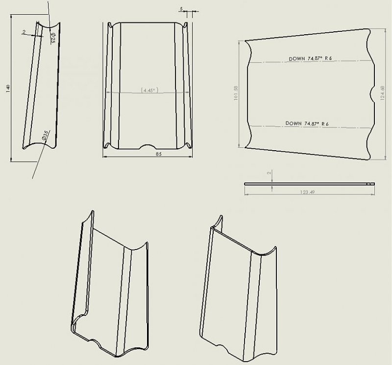

    Къде в София (по възможност в северната част) могат да ми огънат десет ламаринки с по две огъвки с вътрешен радиус R5 или R6 или R7 или R8, става въпрос за следното
    Материала е "черно", дебелината е 2mm (както се вижда и от скицата)
    Моля помогнете че се оказва в София огъват предимно до R1.5mm
    От: Огъване на ламарина - къде
    Тъй като в София (още по-малко в северната част) не мога да открия абкант с нож за радиус на огъване R5 или R6 или R7 или R8, а с интерполиране (подаване на материала и натискане на ножа през малко разстояние) не искам, че колкото и да е малко разстоянието (0.5mm) вместо част от окръжност при сгъвката на детайла се получава част от многоъгълник.
    Сега търся където и да е в България, идеята е човека да каже на какъв радиус (от изброените четири) може да огъне аз да направя разгъвките и да му изпрати, като ги огъне да си ми ги върне пак по куриерска фирма.

          Не знаех че и в Годеч има абканти - ще го имам предвид, то абкант лесно ще намеря и в София, трудно се оказа да намеря ножов с радиус на ножа различен от 0.5 и 1 mm.
          Мислех си за рекламна фирма в която огъват и на по големи радиуси, обаждах се на по-известните за който се сетих но до сега удрям на камък

                На Кукуш знам една голяма мебелна фирма която има и метален цех и една за игрални автомати, но и в двете оборудването е твърде оскъдно и абкантите са престилкови а детайла не може да се огъне на престилков.
                БГ Стийл е с едно от най-сериозните оборудвания за ламарина, но те изработват индустриална продукция и не ги интересуват радиуси, те са тамън до фирмата в която работя и там първо проверих.
                С едно фи 10 плътно и отгоре налагане с чука - и това го мислех

                      Детайлите са малки, но несъм сигурен, че ще се получи нещо красиво с чук и Ф10
