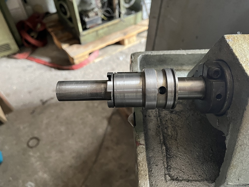

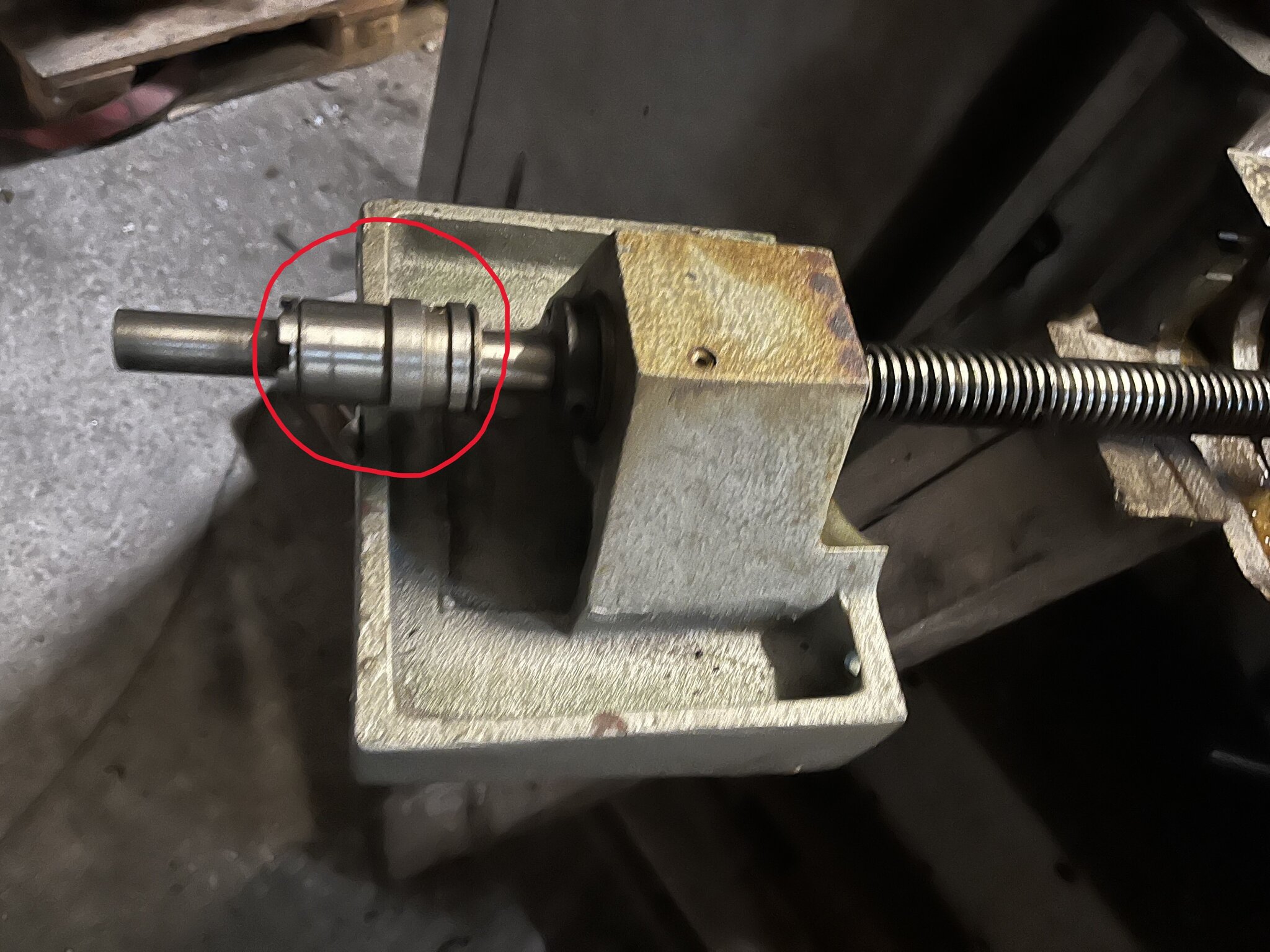

    Искам да сваля и винта за да го изчистя, че е целия в стара грес и тук се яви проблем, а може и да не е проблем, а просто аз да не знам как става.
    Не мога да сваля лявата конзола от винта
    На снимката заграденото в червено според мен трябва по някакъв бачин да се свали от винта, за да могат в тази посока да излязат лагерите и конзолата.
    Може ли някой да ми помогне с информация как се сваля този детайл, а ако има череж ще е супер.
    Предполагам (сигурен съм), че по-натам ще възникнат още въпроси. До сега не съм разглобявал такива машини.

    Само предполагам, на туй квадратитото ръждиво-мръсно на снимката най-отгоре има или пружинен щифт или болт. Виж ако го махнеш няма ли да излезе детаила

      Принципно,тия сглобки се фиксират с конусни щифтове.

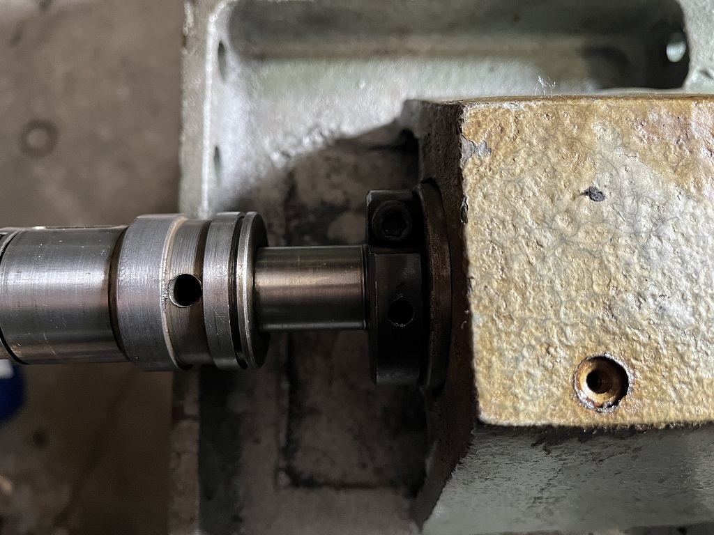

    Там има един месингов цилиндър с резба 5, не знам за какво е. Не е за смазване, защото за смазване си има отрстрани, а това се явява отдолу. Конзолата може да се извади от лагера, като се отвие гайката, която държи опорния лагер, но не могат да излезнат заради това заграденот в червено.

      На това ограденото в червено,като му развиеш стопорния болт,не излиза ли назад!?

        Няма стопорен болт. Нищо няма по него. Отвора е проходен. Нямам идея как е сглобката.
      Я го премери тоя отвор от двете страни,дали е конусен.
        Първоначално публикуван от kameno karp Преглед на мнение
        Цилиндричен е - 6мм. Ако е за щифт трябва да е конусен, но няма логика да е за щифт, защото минава и през нониуса

          Ако е конус то съотношението е 1:50 и в краищата може да те лъже.
          Нали тази назъбена "муфа" предава завъртането на ръчката към ходовия винт ?
          Ако е така, то задължително трябва да имаш някъде щифт.

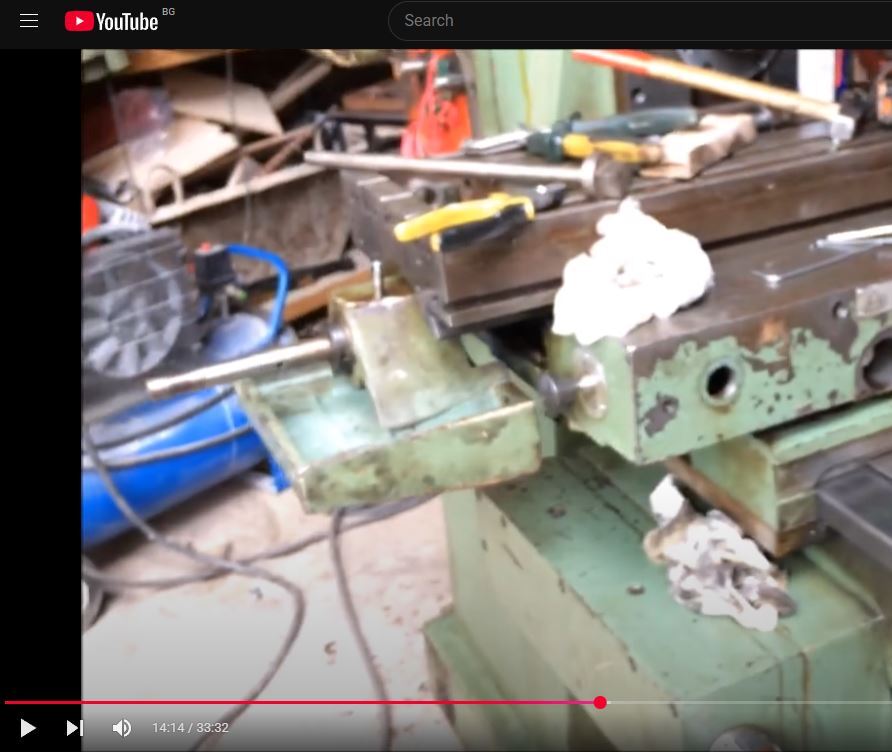

        Това е screenshot от видеото на един руснак, който възстановява такава фреза. Вижда се че този детайл е свален, но не се виждат подробности по винта (видеото е от преди 7 години)
        Това е видеото: https://www.youtube.com/watch?v=Jg-OYx98xaw
        Писах му на човека но нямам отговор
