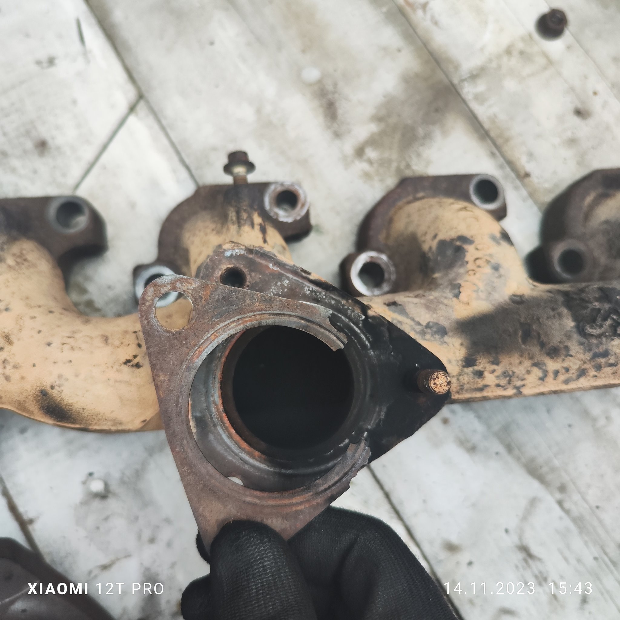

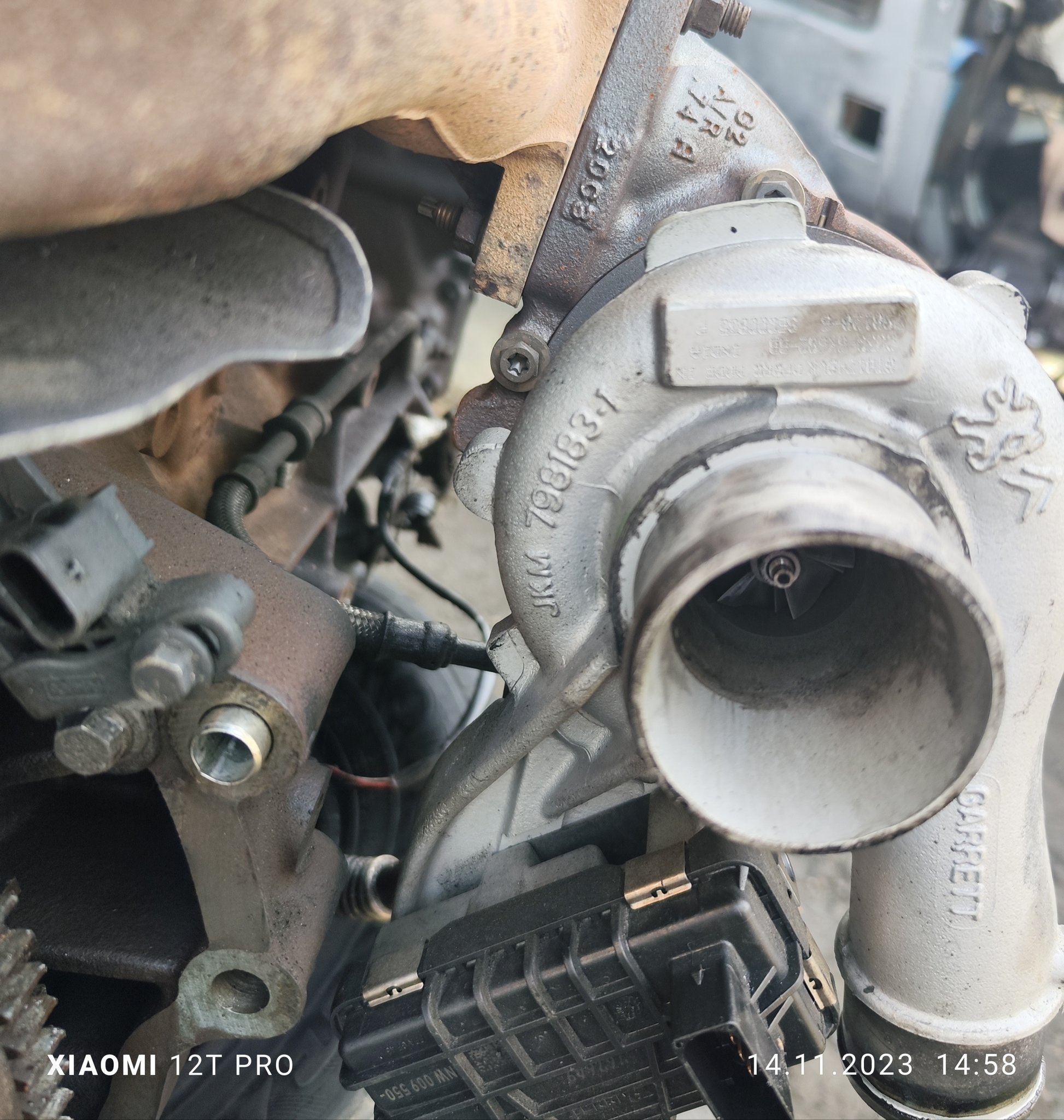

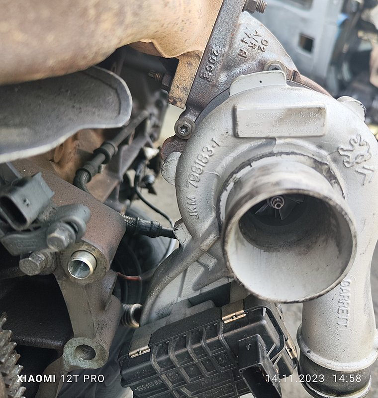

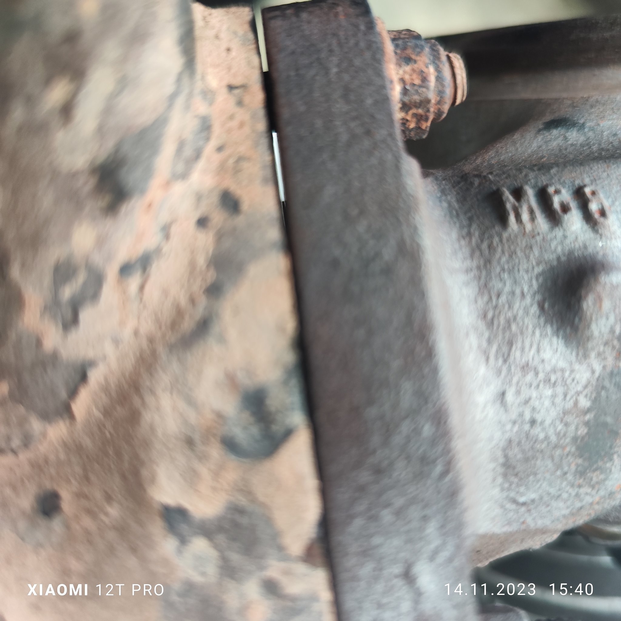

    Здравейте.Преди 20 дена купих бус Ситроен Джъмпер 2.2HDI 130к.с. 2013г. Още от първия ден се чуваше съскащ звук от турбото,който се увеличи с времето (стана по-силен) докато накрая буса не влезе в авариен режим и двигателя се спъна яко.Едвам се форсира и на равно не вдига повече от 60км/.Свалих турбината и се оказа ,че гарнитурата между изп.колектор и турбото е пробила.Смених я .Сега съскащия звук изчезна ,но буса все още е в авариен режим.Въпроса ми е трябва ли с диагностика да се изтрият грешките за да излезе от аварийния режим или това става автоматично? Другия въпрос е понеже извадих буксата на ламбда сондата сега не мога да се сетя къде беше включена и не мога да я включа.Някой колега с такъв бус ако може да погледне къде е включена неговата ще съм му много благодарен.Някъде под буса трябва да е ,но при мен нищо не се вижда.Възможно ли е заради извадената букса на О2 сензора да влиза отново в авариен режим ?

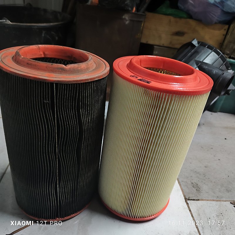

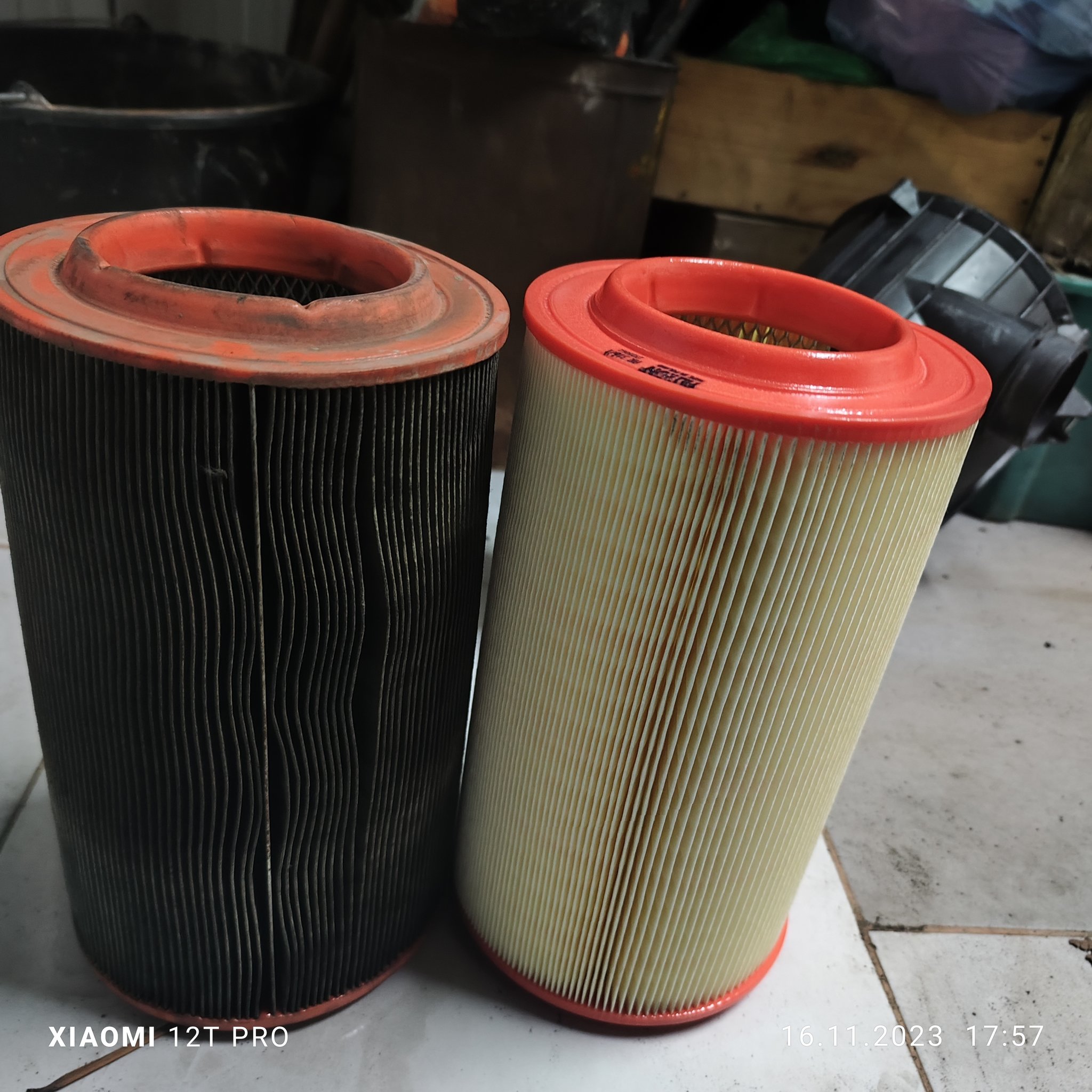

      Вчера пуснах една диагностика ,но никакви грешки не извади.Странно ,защото поне ламбдата трябваше да я покаже .Още не съм обслужил буса откакто го купих .Днес ще сменя горивния филтър .В него ми е надеждата да е толкова запушен че да не стига гориво до помпата .Симптомите са точно като на недостиг на гориво (спънат ).Въздушния филтър май никога не беше сменян .Само него смених а обслужването го оставих за пролетта .

            Това с обслужването пролетта не звучи добре. Тоя въздушен филтър гаранция е над 100 х.км. каран, смятай масления и маслото. И при условие, че е калпав мотор, може да няма нужда напролет да го обслужваш, а да сменяш с друг.

              Зимата Ще му навъртя макс 1000км.Трябва ми за другото лято.За филтъра и аз бях потресен.Такова нещо не бях виждал .Маслото беше бистро като го взех преди 20 дена .Явно са го сменяли . Двигателя също е правен ,но е добре за сега . Турбото е чисто ново

                        Турбината е Garret ,каквато се монтира в доста други бусове .Това ,че е дефектирала прави ли го лош двигател ?На другите бусове турбините не се ли развалят ?Верига се сменя на определени километри.Нямя бус с вечна верига .А биела да излезе през блока не вярвам да е без симптоми.Доста трябва да трака или да пуши преди да излезе.Тогава.вината си е в 'магарето' ,че не обръща внимание и не ремонтира навреме.На Sprinter също излизат биелите.За това слагам добавка Bardahl BDC и до сега проблеми с дюзи и DPF съм нямал.Също от евтини бензиностанции никога не зареждам (Марешки ,Дега,Инс и т.н.).И такива скорости 160-170 не вдигам .Макс 120-130 и то ако бързам като в повечето време се въртя около 100.
