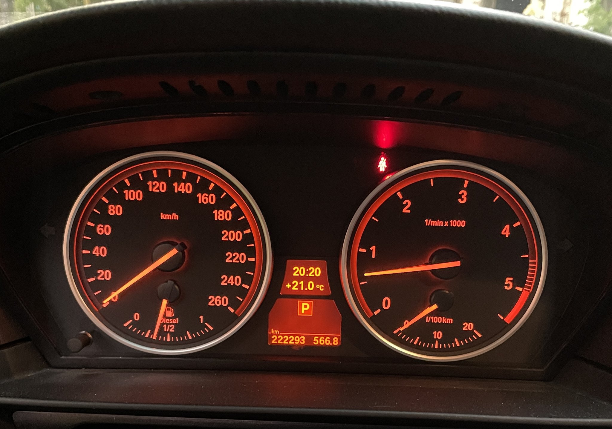

        Ако не ти е проблем би ли снимал таблото на тоз автомобил? Освен Рено автомобил без уред за температура не съм срещал.
      Ето ти една прясна снимка и не е Рено
Прегледи:1087
      Subaru OUTBACK 2,5
      Hyundai TUCSON 2.0
      • bocho64
        bocho64 коментира
        Хихихи вярно не били само франсетата !
      • IvanIvanovi
        IvanIvanovi коментира
        Ама пък имам икономайзер, почти като на москвича ми от 90те. :-) само дето тук винаги ми показва 20 нали е бенве
        С някаква комбинация от натискане на едно копче изкарвало показанията за темп на дисплея, но не съм пробвал.
      Шкода Фабия 2008 също няма уред, само лампа.

        Те на таблото не показват, но датчик за температурата със сигурност имат всичките. Просто тук се бърка датчик с индикатор. И всичкото накуп е уред

          Естествено, че имат датчик. То не че като има индикатор със стрелка на таблото има голямо значение, на моята кола таблото е дигитално и стрелката може да си я настроят както си искат да показва. Това го има още от 90-те години. На Нисан приятел засече, че стрелката стои на идеалното за шофьора положение, малко под средата на скалата, в диапазона нещо като 60-110 градуса.
