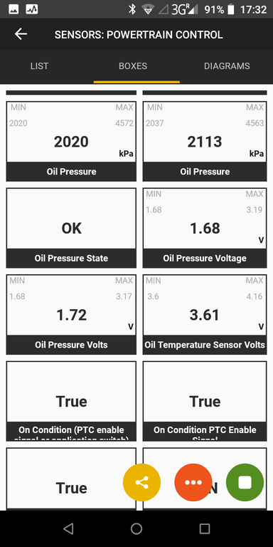

                      Аз бих закачил един ОБД четец и за 2-3 минутки бих погледнал параметрите - показания на сензора за налягане на двигателно масло Волтаж и Налягане при различни обороти на загрял двигател, след това.

                        А какъв е този двигател с нормално налягане на маслото 20 бара?😯
                      • BatGeorgeone
                        BatGeorgeone коментира
                        Паджеровод, правилно забелязваш, аз го бях казал наскоро, диагностиката на поляка е страхотна но на места бърка Кило паскали с Хекто Паскали, на места бърка направо единиците и вместо Паскали ползва примерно километри и т.н.
                        Реално налягането е в хПа, което в барове се сещаш, че е 2-5 бара при мен на Вранглер 2007 2.8ЦРД
