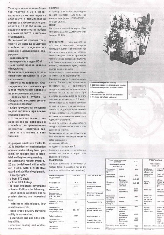

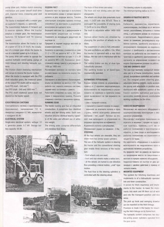

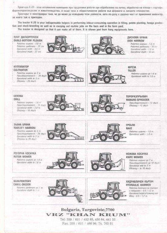

    Здравейте колеги... наскоро купихме с бащата един трактор К20 (универсален малогабаритен трактор) руска сглобка с мотор на Ламборджини 3 цилиндров 27 кВ .... та го купихме и след оспешна работа на обороти... един ден бащата закачи едно плугче 3 тялово... да му видим силата...
    на другия ден масло в радятора махаме главата и кво да видим.. една нескопосана гарнитура... и целия блок в шлайфани заварки .... явно са го оставили с водата зимата... и сега пукнато на 8 места? мъчили се се да го наварят и пилят..
    кво да правя?
    благодаря за обърнатото внимание колеги
    прикачил съм малко инфо.. за него
