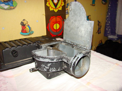

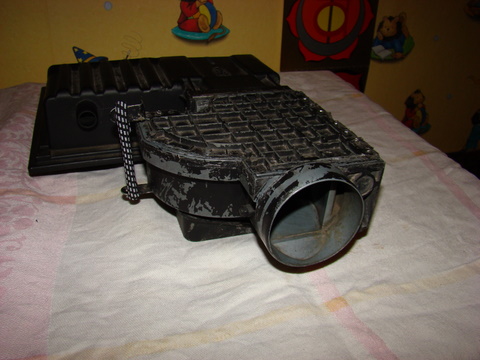

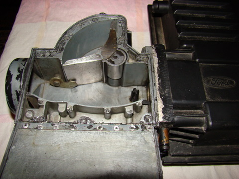

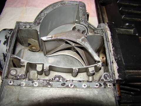

    Понеже виждам,че има хора,които си патят от газта искам да ви предствя едно мое тнтм по въпроса за "гърмящите" дебитомери.Става дума за дебитомера(въздухомер му казват също),произвеждан от bosch и монтиран на доста инжекционни автомобили по-стара генерация като аз съм го виждал поставен на доста опели и фордове...Та:моят изгърмя неколколкократно в следствие на използване на газова уредба с изпарител.Последният път обаче като гръмна оста на клапата вътре стана като макарон...сдобих се с нов(втора употреба),който след еднодневна употреба издаде така познатият рязък звук и като отворих капака се беше самотунинговал,т.е. разкривил както му е било кеф...нови 150 лева не ми се даваха...преминах в настъпление-с бормашината разкарах нитчетата,които държаха капака.поизправих ограничителя на клапата(чиято първоначална форма очевидно е била друга).На най-дългата страна на капака монтирах пантичка върху 1 мм. подложка.срещу нея монтирах едно малко рамо,и същото малко рамо монтирах на долната част на кутията.между двете рамена в последствие се опъва пружинка,която държи капака(вече можем да му кажем клапа)винаги затворен,но при back fire си се отваря спокойно и изпуска налягането...за разкош в предната част на камерата сложих и един "райбер",които да държи постоянно клапата отворена-резултата е ,че спря да гърми,върви осезаемо по-добре и ако искам да карам на бензин просто вдигам капака пускам клапата и всичко си е ок.Много важно е след като всичко е готово капака да бъде хубаво намазан само отгоре(!) със силикон за да има сигурно уплътняване.вече повече от две години карам така,без какъвто и да е проблем-ако гръмне(мнооого рядко) капака се отваря и затваря без да направи каквато и да е мизерия вътре.слагате и се кефите.ако някой не разбира нещо да пита.бирата я приемам всякак

        Гърменето на дебитомера е "детската болест" на Фолксвагените, получава се , когато се събере много газ в маркуча на инжекцията и дебитомера. До сега съм правил два дебитомера, но само поставянето на две предпазни клапи решава проблема тотално . Единият е оригиналното пръстенче, което слагат газаджийте - то се сменява с по-меко и еластично (аз го взех от АГУ втора у-ба от Италия), втората клапа се монтира на гумения маркуч на инжекцията, на около 10 см от дебитомера, тя представлява клапа с възвратна пружинка, която при гърмене се отваря на горе и не позволява детонацията да достигне и увреди дебитомера.

          Дааа-теоретично не би трябвало да се случва гърмене,но практиката показва друго...Автомобилът на ,който е монтиран въпросният дебитомер е форд скорпио 2.0 в изрядно техническо състояние-т.е.свещи,кабели и филтри се сменят регулярно...клапани и настройка на изпарител-също регулярно посещение при съответните механици.изпарителите се сменят на около 50-60000км с нови-т.е. факторът немарливост не е актуален в моят случай.въпреки това по някога се случва да гръмне.проблемът според мен(а и клегата по-нагоре загатва за същото) е,че голямо количество гориво-въздушна смес стои в маркучите и смукателният колектор.от друга страна клапата на самият дебитомер е натегната от спираловидна пружина,която я връща в изходно положение,но усилието за отварянето и не е за подценяване.гърмежите обикновено се случват когато се натисне рязко педала на газта,но няма необходимите обороти(например жена ми която се опитва да потегли на втора от светофара или пък изкачва баир,които нормално е за трета,но тя за да не превключва предавките го пробва на четвърта с газ до калника...)
          там някъде става нещо и двигателя се "оригва"...колкото до идеята за клапа и на самият въздуховод-мислил съм я ,но не става,защото няма място...а и с блокирана клапа на дебитомера колата се набира осеземо по-добре...така,че ако някой има идея от какво се случват гърмежите да сподели,но не мисля,че е от настройките,защото колкото и майстори да са я правили резултата е бил един и същ-back fire...

              Тази клапа не се управлява. Очаква се въздушният поток да управлява нея, а тя да върти потенциометърче. По сигнала от потенциометърчето компютърът си прави изводи за моментния дебит на въздуха.

                              Тази екстра само на газ ли ще върви добре? На бензин как ще върви? Понеже едната част от клапата липсва на мен винаги е отворено за въздух само де? Тоя потенциометър не казва на компа че е отворен. Ако я блокирам за отворено положение ме интересува как ще върви на бензин и как ще се отрази на разхода на гориво. Идеята ми е да я блокирам в отворено пложение със райбер и капсуловам и да не пипам повече. И без това клапата е половина със здравата ос. Фиат крома 2.0и 16в 137кс 1995г и на мен гръмна от газ по моя вина.
