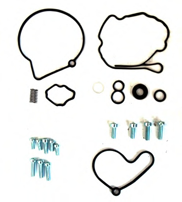

Не е ли това комплекта който ти трябва ?
http://www.ebay.at/itm/MEAT-DORIA-Vakuumpumpe-Unterdruckpumpe-Kraftstoffpumpe-Reparatursatz-Dichtung-/380624160379?pt=DE_Autoteile&hash=item589ef7c67bToyota RAV4 XA2 2.0 D4D 2004г. | Honda XRV 750 Africa Twin RD04 1992 г.

Първоначално публикуван от Faca Преглед на мнениеНе е ли това комплекта който ти трябва ?

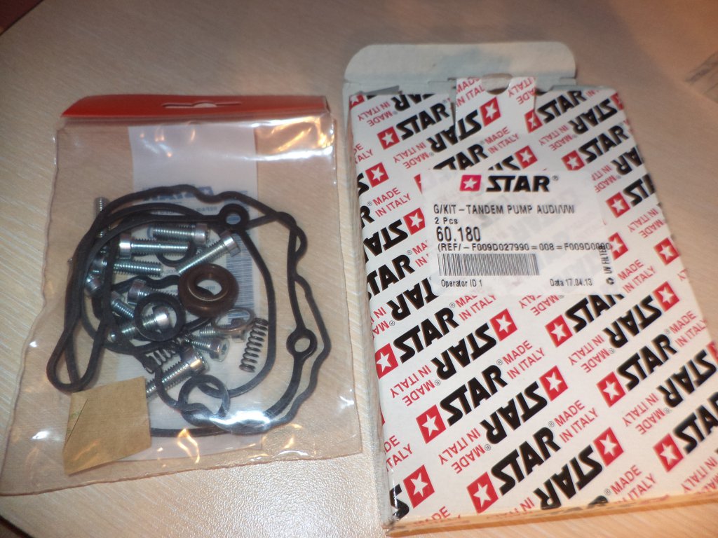

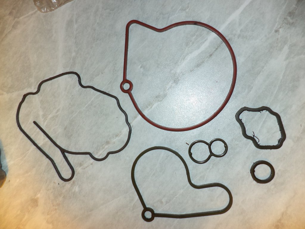

Колеги намерих комплекта и сега се захващам.Още веднъж благодаря за вниманието на всички.Относно цените има обувки по 10лв.има и от 310лв......Дано инфото е полезно и на други закъсали че в повечето магазини насочват към нова помпа.Ако модератора прецени темата е за ключ.

Здравей колега преди около месец купувах комплект досущ като твоя от Ю.........Х мисля някъде към 90лв беше много внимателно разглобихме помпата сменихме го и я сглобихме. Резултата преди ремонта течеше много малко нафта 500км след ремонта протече нафта и масло от всички възможни места и всички уплатнения в комплекта се бяха разтворили учудващо от какво са направени.
Съвет намажи си внимателно старите уплатнания със силикон гарантирано ще изкарат повече от тези уплатнания По никакъв повод не си сменяй семеринга с този от комплекта. Поне си запази старите уплатнения за да можеш да си ги върнеш после.Помпата нова не е 650лв. Старата помпа ако ти трябва ще я потърся още май е на боклука някъде. Не ти гарантирам ,че комплекта е едно към едно с твоя но на снимката изглеждат еднакво.Honda crf450x Nissan patrоl y260 RB25DET
