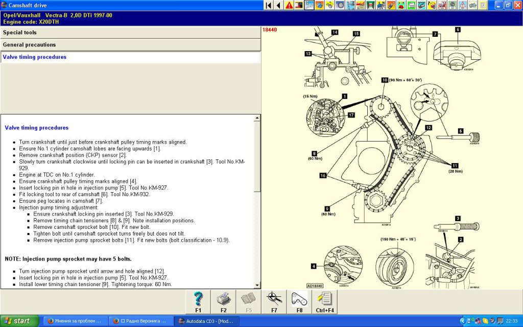

              ако не се лъжа откачате тампона на мотора,повдигате и отстрани има капак с форма на трапец,махате и лъсва веригата закачена на зъбното колело на помпата фиксирано с три гайки на 120 градуса и пробвате една идея назад или напред !?!?!?!
                От: Мнения за проблем с Опел Вектра 2.0 ДТИ
                не правете експерименти, зацепва се само по един начин .....Натиснете снимката за да я уголемите
ID:5597564 не ми е ясно как им давате напред назад. Ама аз любителки съвет ....

                  Когато веригата се "разпъне",какво става с центровката и как се "лекува" в България ?
                    Смяна на веригата и нови обтегачи също

                      Ами центровката "бяга". Редят се щифтовете и тогава се стягат колелата.
                        ДА. Следва "сапунисване" и продажба (никой не иска смяна на скъпи консумативи).
