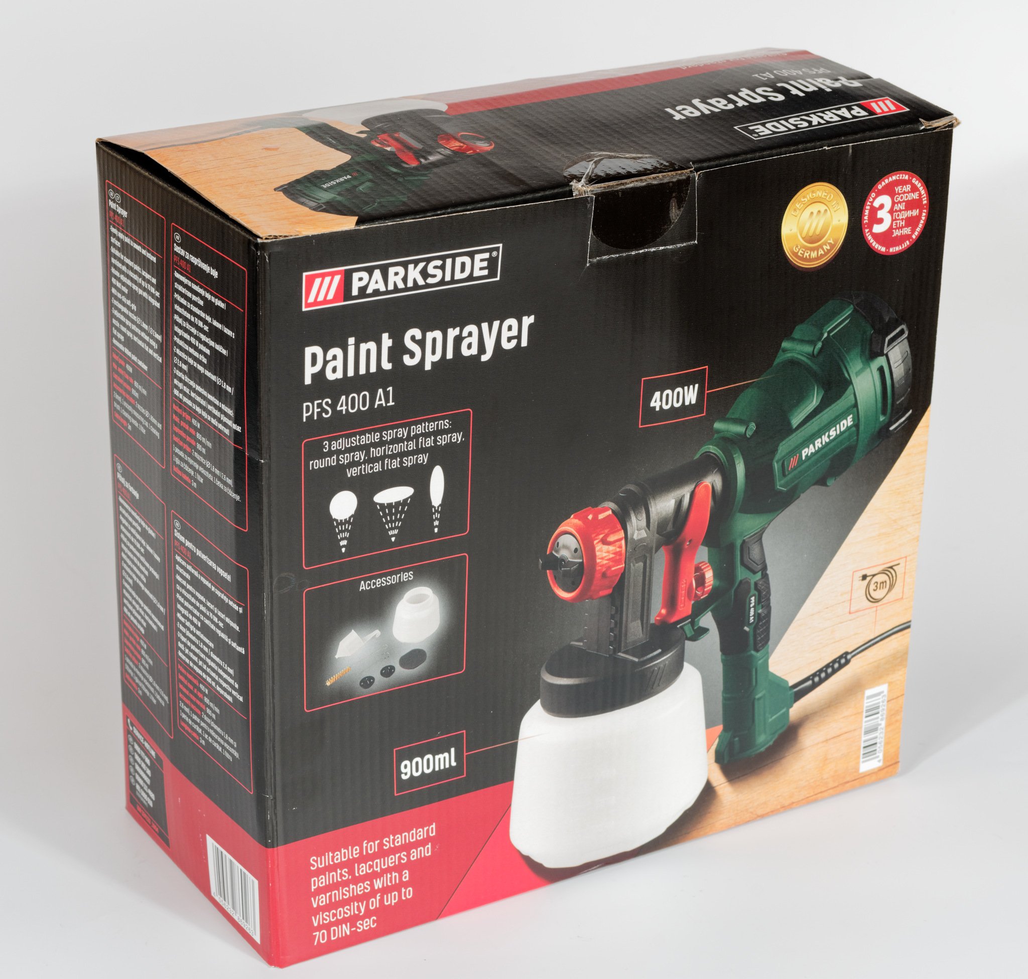

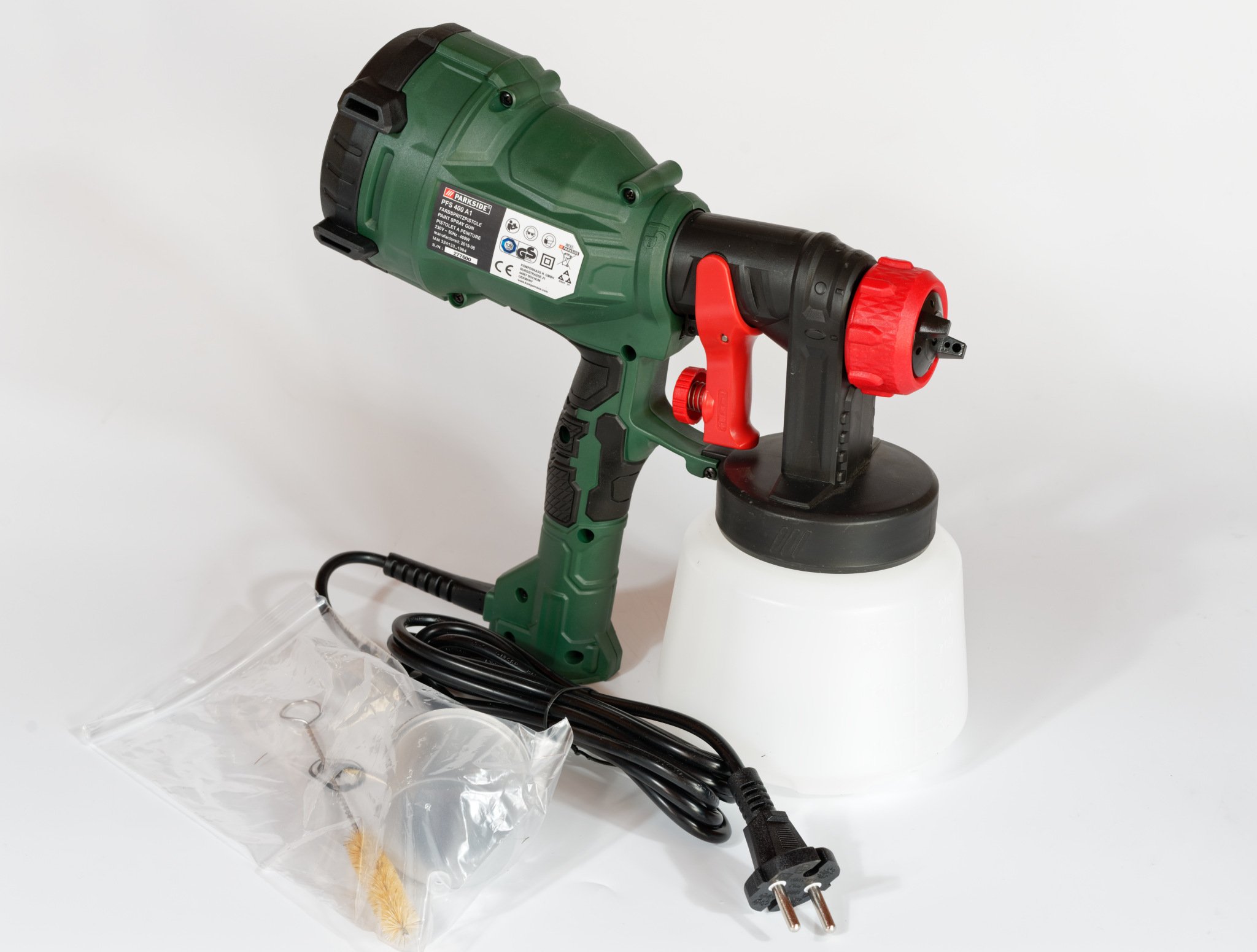

    "Сухата“ информация от Lild:
    С пистолета за боядисване Parkside може да бъдат нанасяни равномерно върху гладки и структурирани повърхности бои, лакове и лазурни лакове с вискозитет до 70 DIN-sec.
    За повече удобство количеството на използвания материал може да се регулира, а двете сменяеми дюзи в комплекта (с диаметър 1,8 mm и 2,6 mm) осигуряват по-прецизна работа с инструмента. Благодарение на тях пистолетът разполага с 3 различни форми на разпръскване, които позволяват избор между боядисване с кръгла, хоризонтална или вертикална плоска струя.
    Устройството е с удобна мека дръжка с противоплъзгащо покритие, намаляващо вероятността за изплъзване на инструмента по време на работа.
    Съдът за боя е с вместимост 900 ml и може да се отделя от уреда.
    Електрическата мощност е 400 W.
    В комплекта са следните принадлежности: 2 дюзи (Ø 1,8 mm и 2,6 mm), 1 чаша за измерване на вискозитета, 1 четка за почистване, 1 игла за почистване и 1 филтър.
    ТЕХНИЧЕСКИ ДАННИ:
    Номинална консумация: 400 W
    Макс. дебит за вода: 800 ml/min
    Обем на резервоара: 900 ml
    Дължина на кабела: 3 m

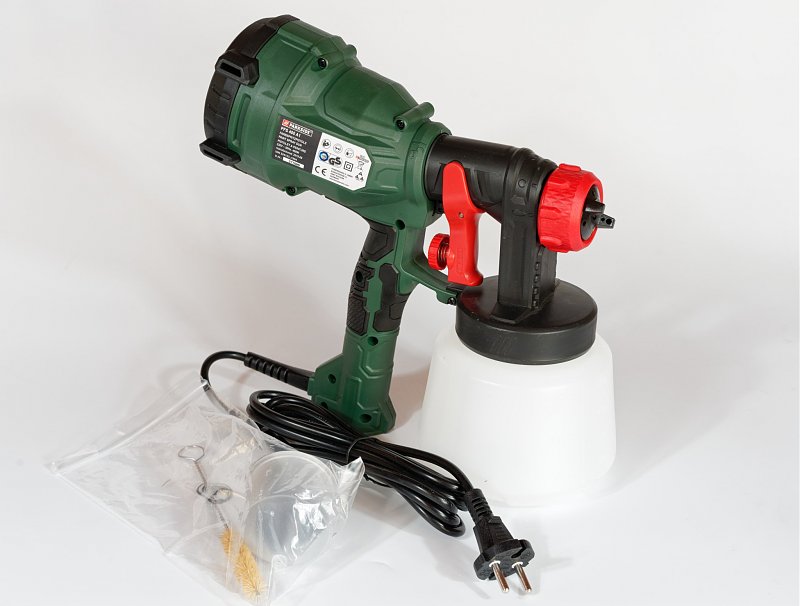

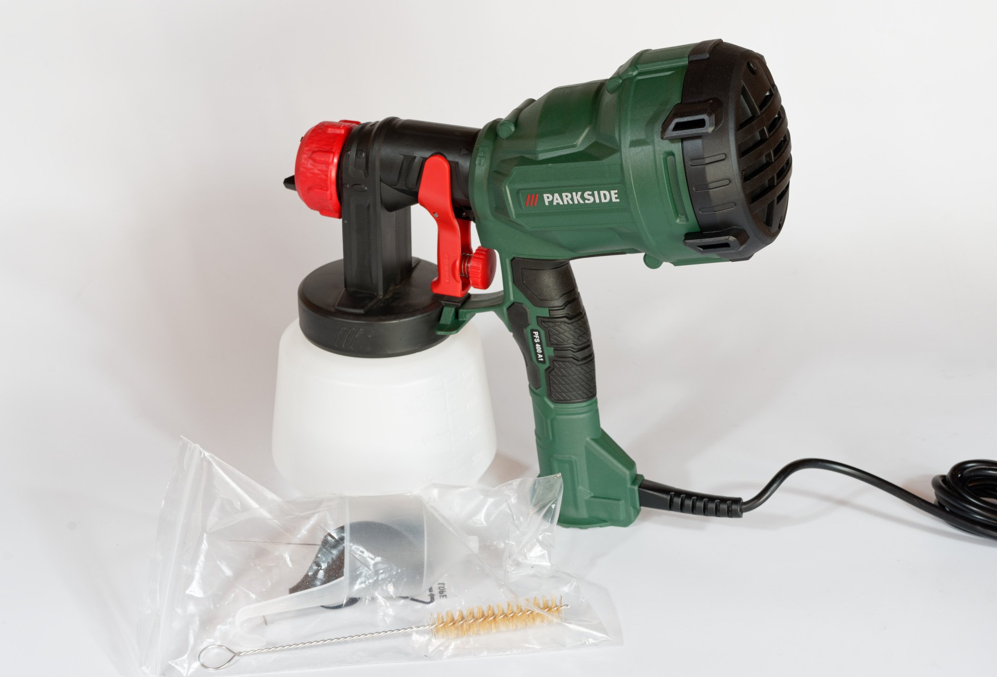

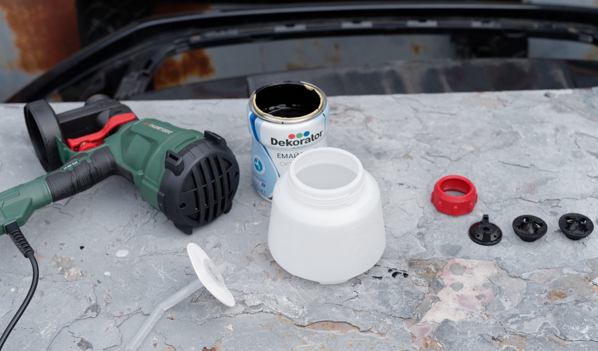

    Как изглежда от магазина:
    Натиснете снимката за да я уголемите  Име:_IMG9451.jpg Прегледи:0 Размер:492.8 КБ ID:6565266
    Натиснете снимката за да я уголемите  Име:_IMG9453.jpg Прегледи:0 Размер:211.8 КБ ID:6565267
    Натиснете снимката за да я уголемите  Име:_IMG9454.jpg Прегледи:0 Размер:181.4 КБ ID:6565268

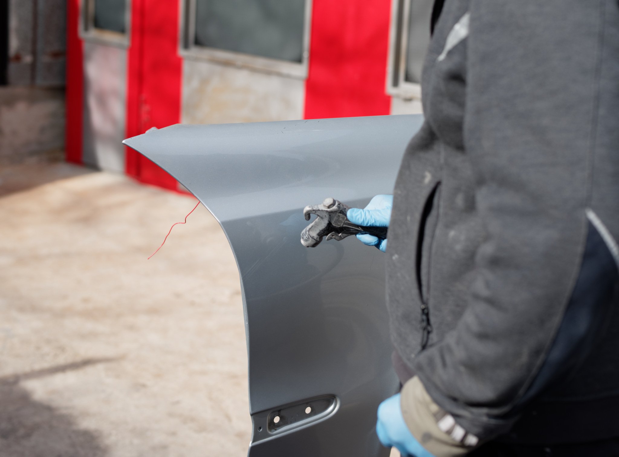

    Колкото до тестовата „постановка“, от голям куп бракувани калници беше изваден един почистен и приготвен за боя. С идеята, че ако това стане добре, може да се очаква, че с всичко друго ще е „песен“.
    Впрочем само да спомена на същото място преди нашите тестове бе пребоядисано едно Ферари. Чисто ново, но черно. И собственикът решил, че класиката си е класика… и от черно става червено… И понеже изискванията на собственика са да стане поне толкова добре, колкото оригиналната боя във Ферари, мястото за пребоядисване и човекът са тук.

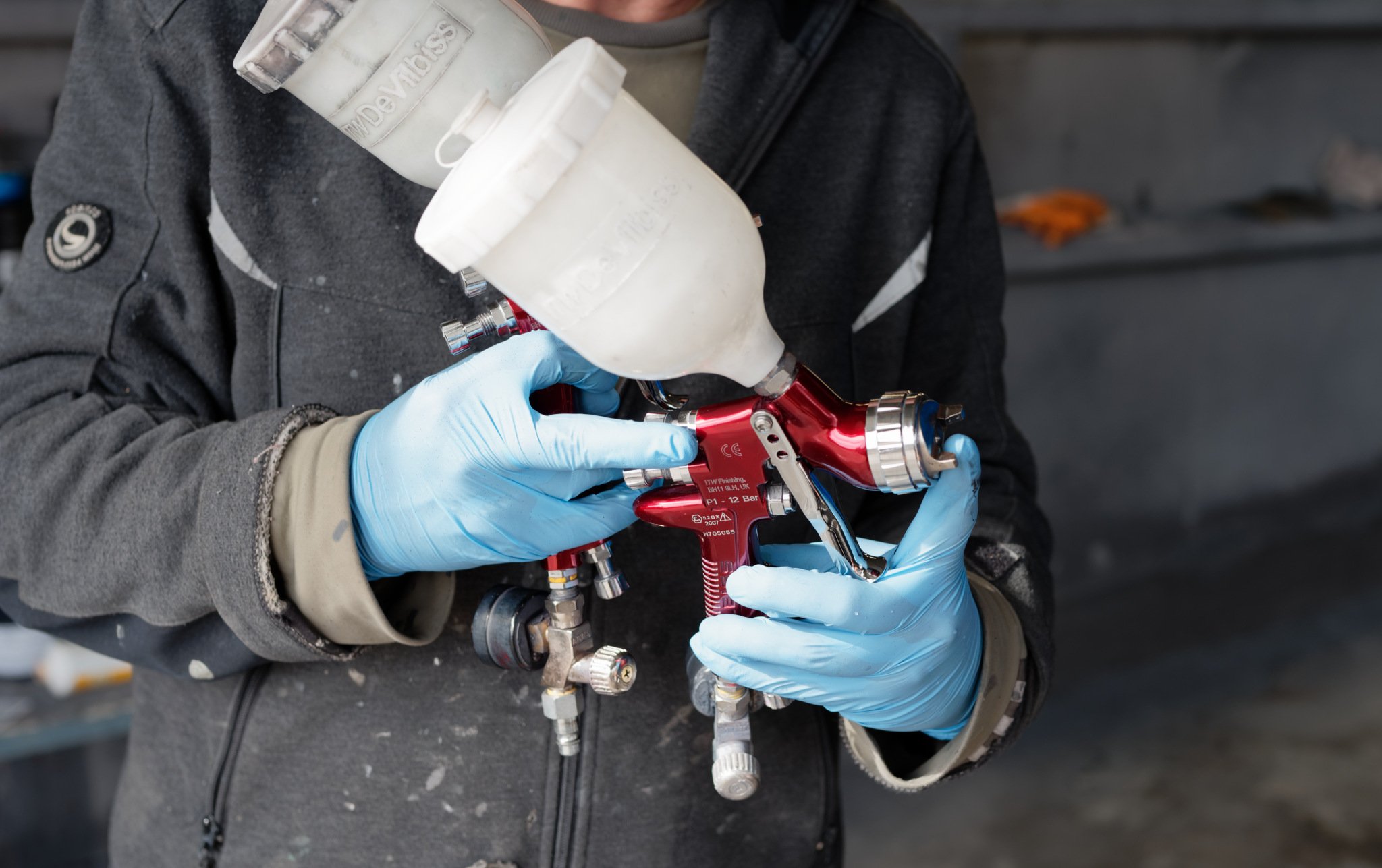

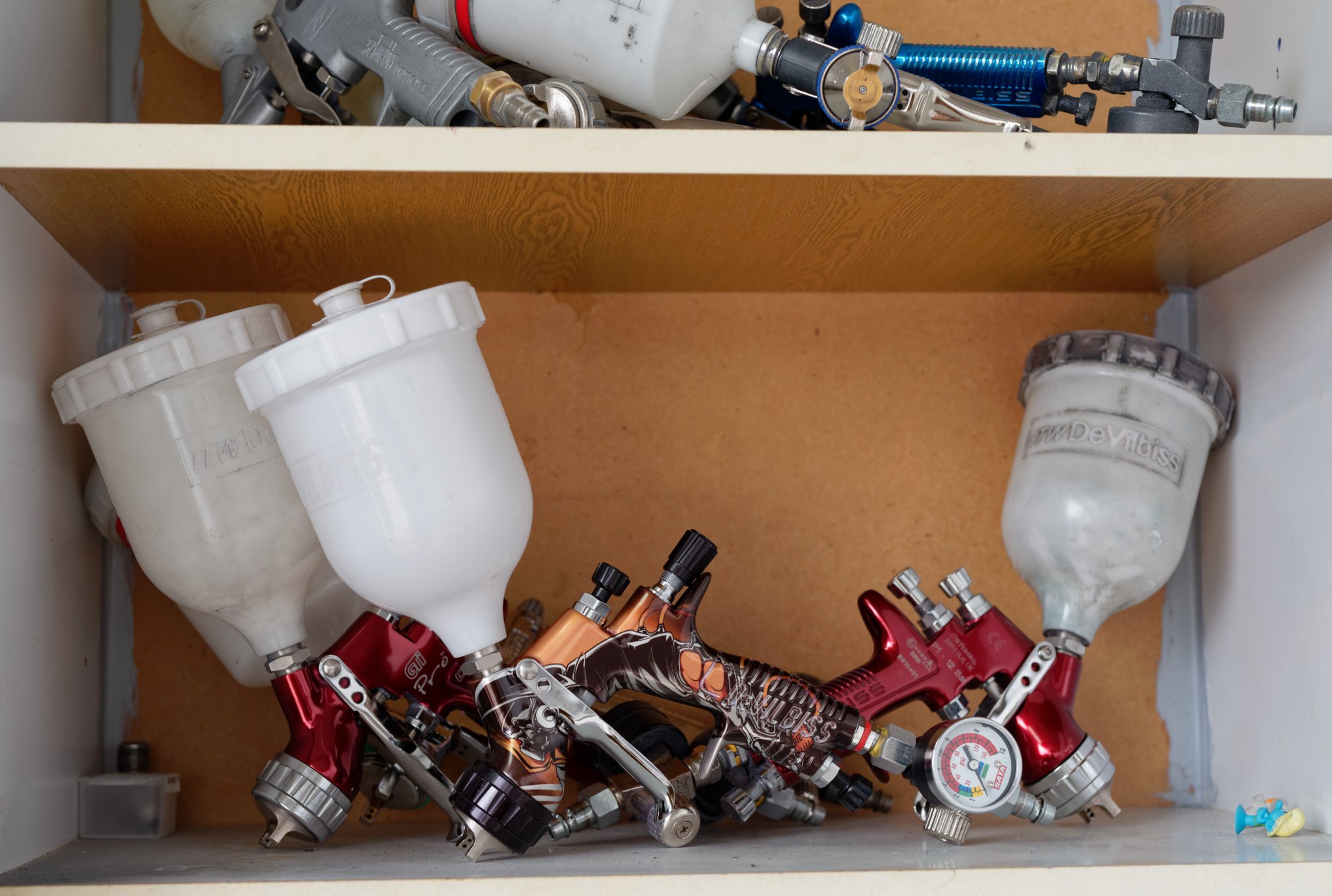

    Пиша да се знае защо съм се обърнал за мнение точно на това място. Майсторът надълго и подробно ми обясни защо има толкова пистолети, отделни за различни бои, други за лакове и т.н. Не запомних всички дребни подробности, но със сигурност ми стана ясно, че боядисването е сложна работа
    Натиснете снимката за да я уголемите  Име:_IMG9525.jpg Прегледи:0 Размер:259.0 КБ ID:6565274
    А така изглежда "чекмеджето" с "колегите"..:
    Натиснете снимката за да я уголемите  Име:_IMG9531.jpg Прегледи:0 Размер:328.3 КБ ID:6565275
    А някои от инструментите са по над 1000 евро броя

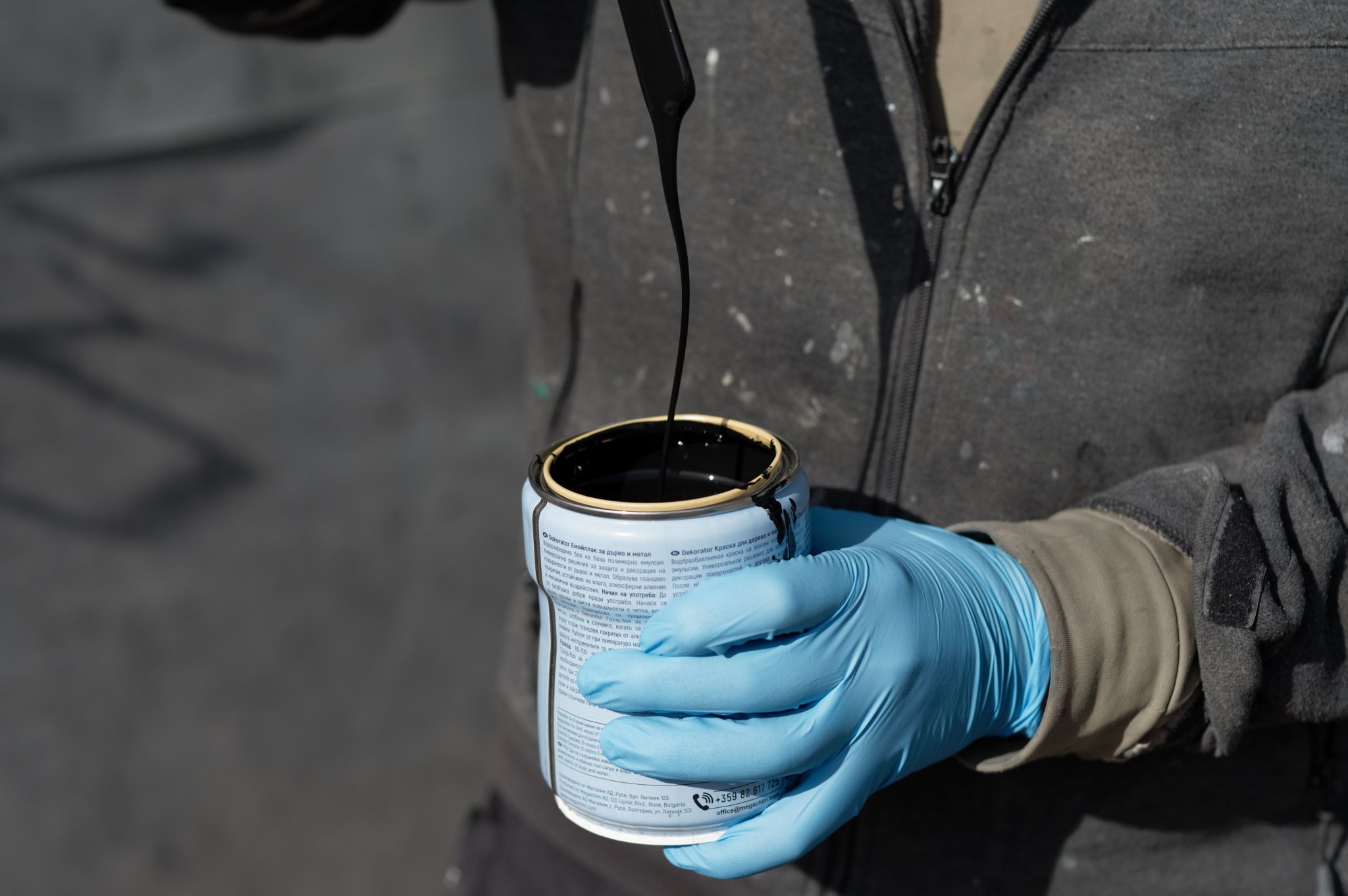

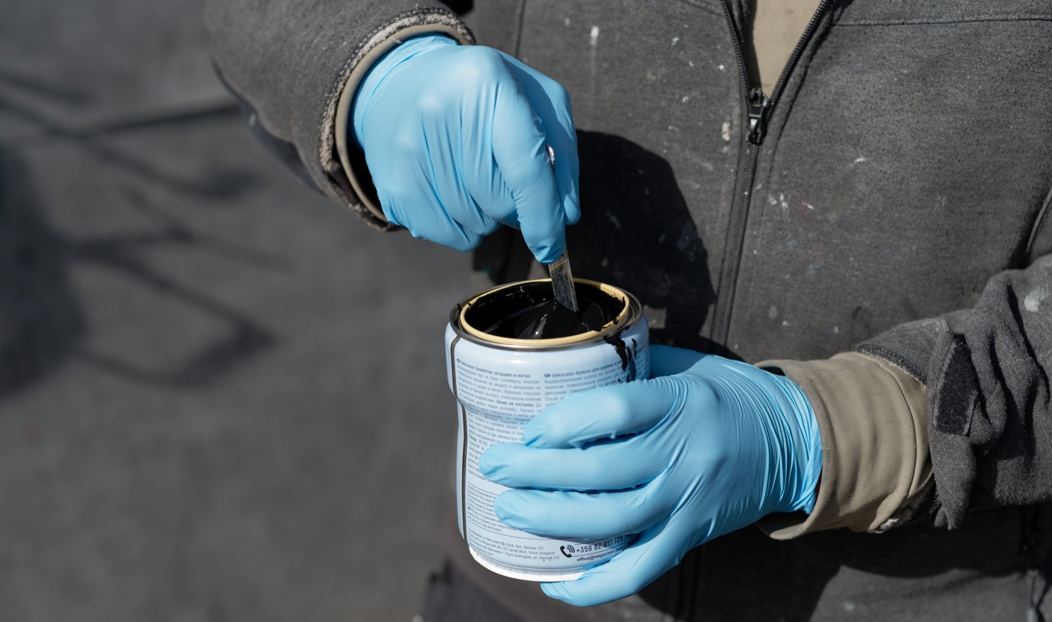

    Боя минах и купих от магазина някаква, в интерес на истината я избрах, защото е на водна основа, мисля си ако нещо ще "овапцаме", поне да е безвредно, доколкото може. Сигурен съм, че не е правилният избор, но за тест е ОК.
    Натиснете снимката за да я уголемите  Име:_IMG9534.jpg Прегледи:0 Размер:308.6 КБ ID:6565323

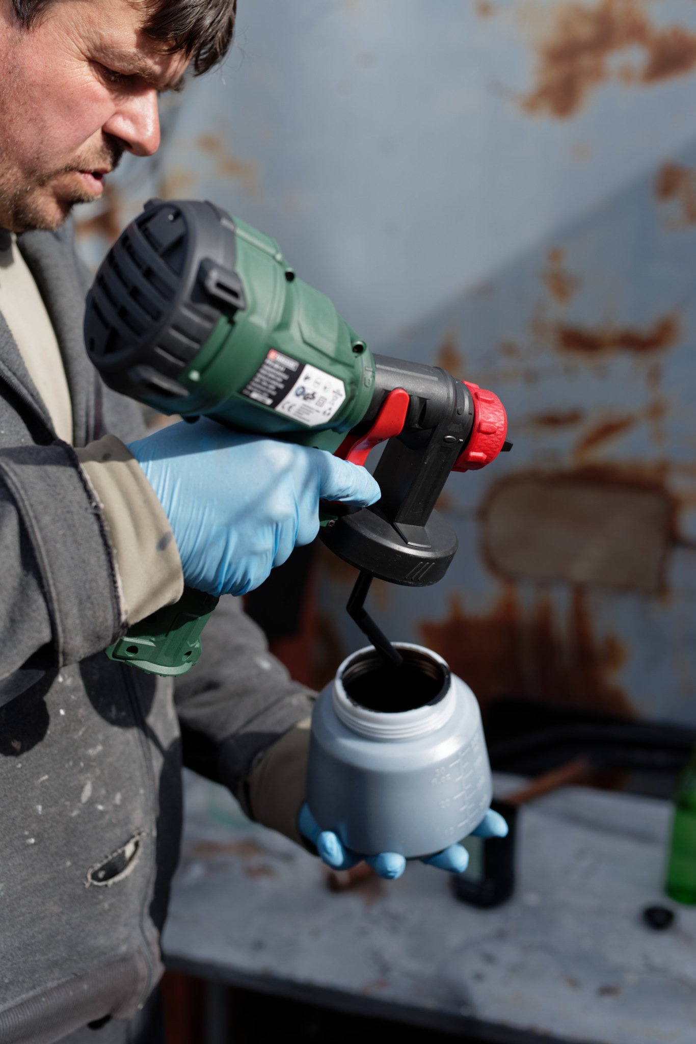

    ​Чета инструкции как се избира дюза и се мери вискозитет... Нашият Майстор с усмивка "прибута" настрана чашката за мерене на вискозитета, бръкна с някаква ламаринка, гледа струйката, доля малко вода, провери и каза, че е ОК. Явно това с чашката ще остане за моите боядисвания вкъщи...

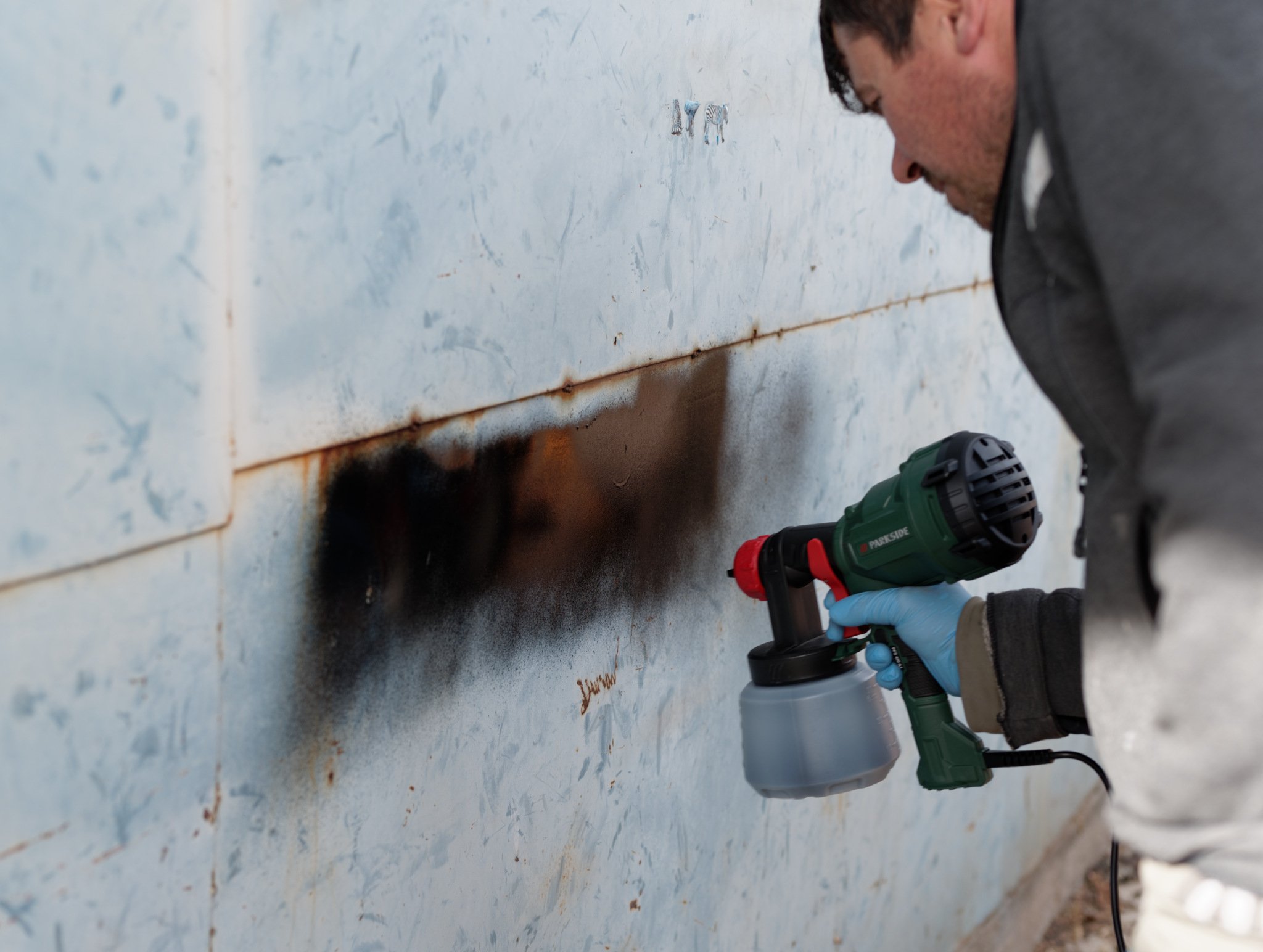

    Една проба на някаква ламарина:
    Натиснете снимката за да я уголемите  Име:_IMG9479.jpg Прегледи:0 Размер:257.0 КБ ID:6565324

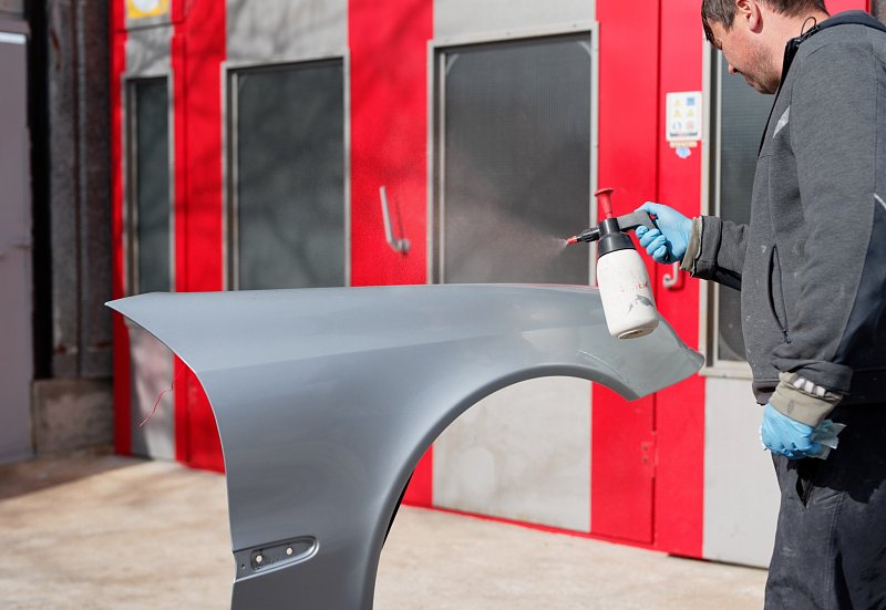

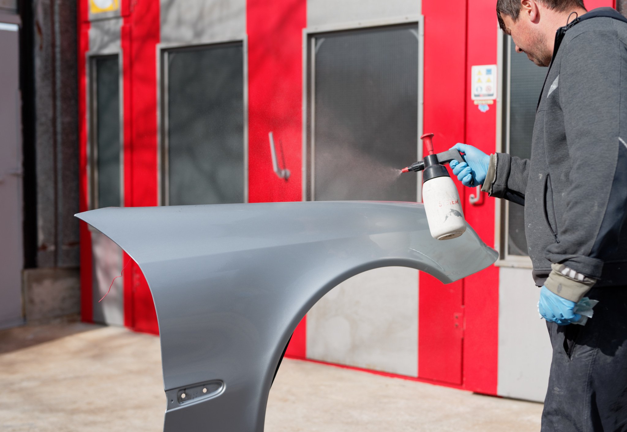

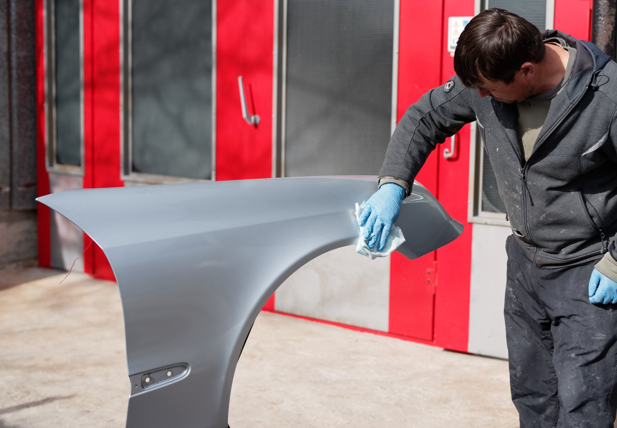

    Нагласям се аз да снимам само, че то не било толкова бързо. Първо се издухва прахта, после се пръска с някакъв разтворител, обезмаслител, парцал, пак се издухва и тогава се боядисвало... Боядисването на калника ще е пред камерата за боядисване. По две причини - едно, че нямам желание да пробвам дали се чисти боята от оптиката, и второ там се пускат вентилатори, горелка загрява до определена температура и прочее бавни неща. За целите на теста и така е ОК. И отбелязвам, разбира се, че правим тест как работи пистолета Parkside. Не как се боядисва автомобил, там процедурата е друга... И боята и т.н.
    Натиснете снимката за да я уголемите  Име:_IMG9466.jpg Прегледи:0 Размер:200.7 КБ ID:6565286
    Натиснете снимката за да я уголемите  Име:_IMG9469.jpg Прегледи:0 Размер:261.6 КБ ID:6565287
    Натиснете снимката за да я уголемите  Име:_IMG9471.jpg Прегледи:0 Размер:292.2 КБ ID:6565288

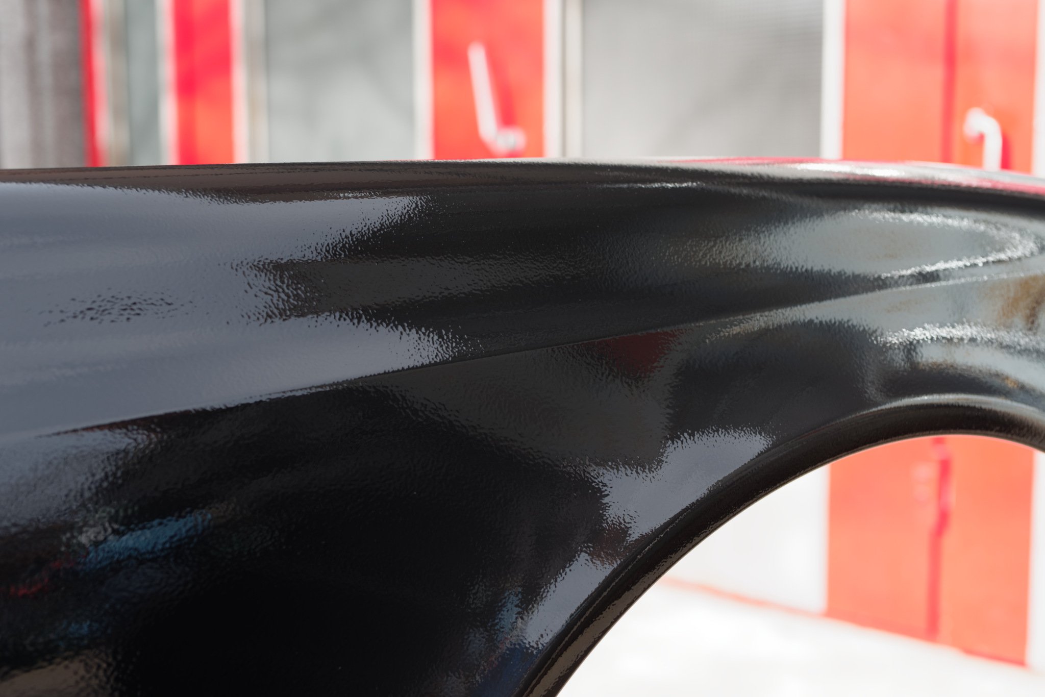

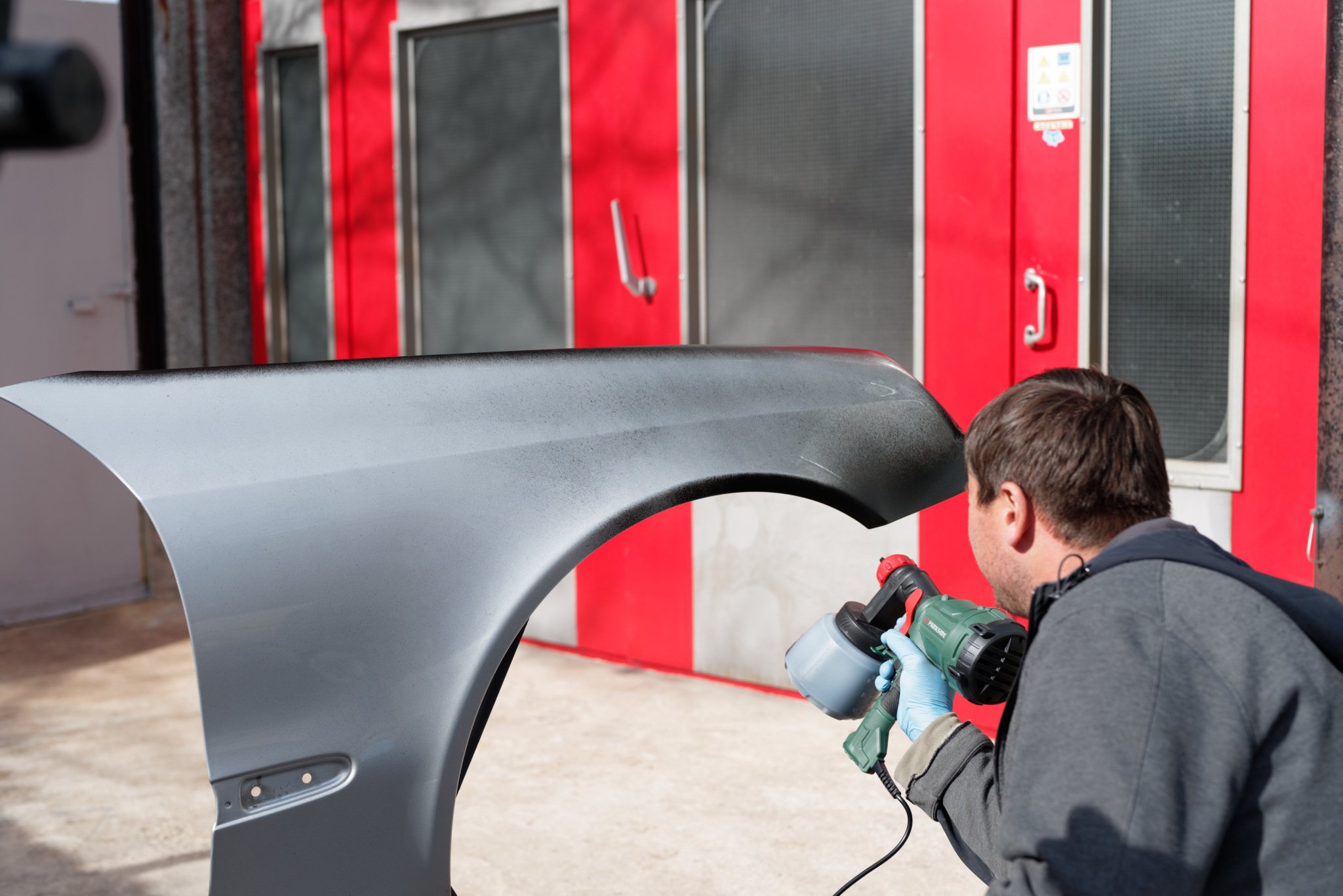

    И накрая му дойде ред и на основното действащо "лице". Има видео по-долу как точно се получава, на фотографиите началото и края:
    Натиснете снимката за да я уголемите  Име:_IMG9488.jpg Прегледи:0 Размер:283.8 КБ ID:6565315
    Натиснете снимката за да я уголемите  Име:_IMG9504.jpg Прегледи:0 Размер:227.8 КБ ID:6565316
    Пръснато е на два паса, изчакваме малко и разглеждаме... За мое учудване резултатът е добър, сериозни забележки няма. Коментарите на Майстора са, че не може много фино да управлява струята, но и така става прилично, говорим за автомобилно боядисване. За домашни цели - никакъв проблем. Боята се разпръсква равномерно, няма натичания, не "плюе" пистолета, струята - ще видите на видеото, е ОК и е удобно за работа. Е, по-тежък е от пистолета на въздух, само че не бива да се забравя за вкъщи това е много работещо решение. Къде ще мъкна нагоре, надолу компресор, маркучи, обезмаслители и прочее. Резервоарът събира достатъчно да се работи върху достатъчно голяма площ, примерно голяма входна врата или нещо подобно.
    Като цяло нашият пистолет се справи над очакваното. С уговорката, че ако ще правите бояджийно за автомобили, е по-добре да се ориентирате към други решения на въздух. За всякакви къщни дела, врати, дограми, перила, стени и работа по джипките, особено отдолу по шасито, инструментът е перфектен, без преувеличение. Ще го видя как ще се справя на големи площи, както споменах имам за боядисване сигурно няколкостотин квадрата разни неща по двора. Ще докладвам своевременно.

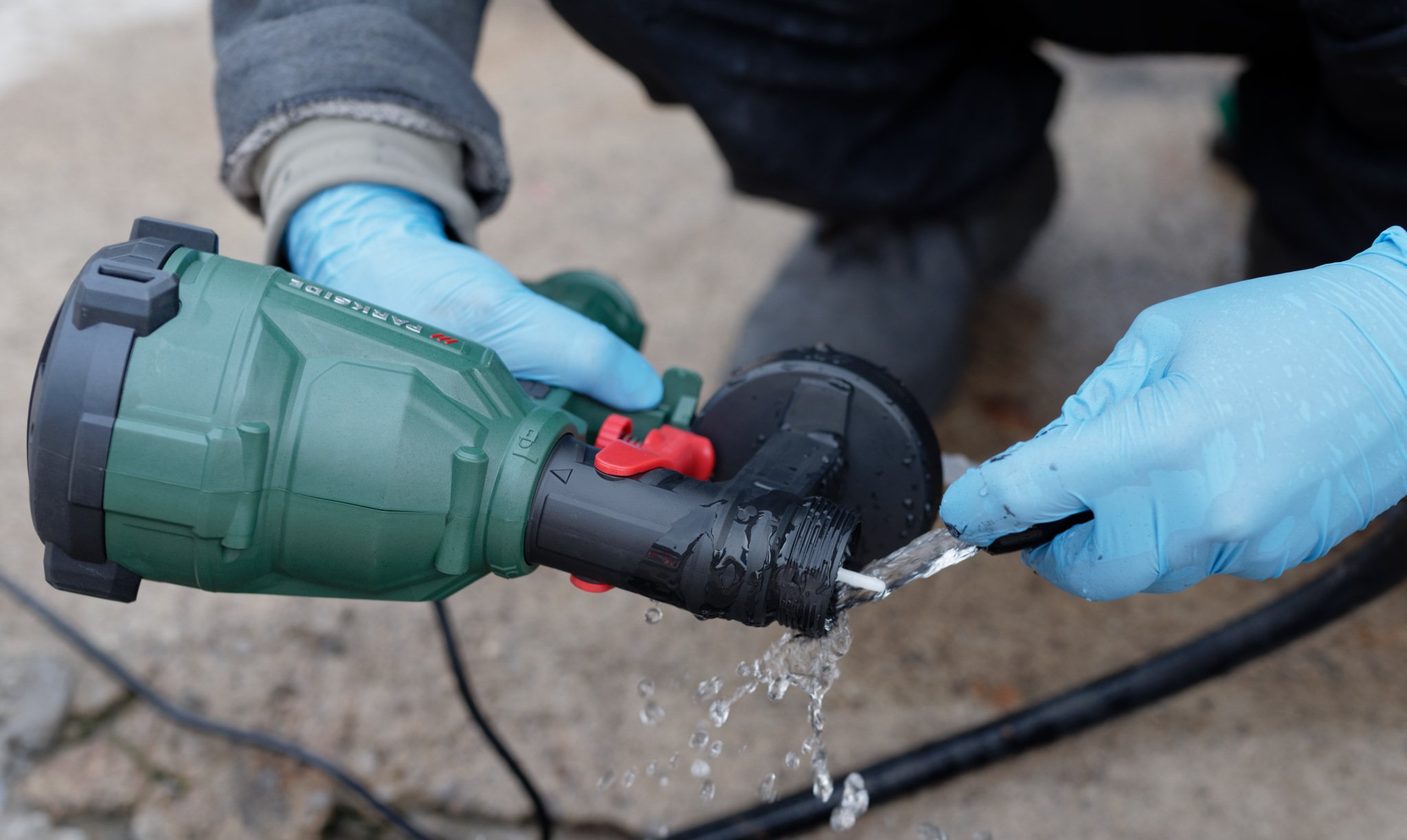

    Нямам принципно никакви забележки по инструмента, с изключение на това, че трябва всеки път след работа добре да се почиства. Ако някак можеше сам да си го прави, щеше да е идеален...! А за почистването да отбележа, че въобще не е майтап, ако вземете да забравите, си оставате без инструмент. Най-добре е след работа, след като няма вече боя, да се пръска малко със съответния разтворител, изсипва се, после пак малко и така три пъти според това, което ми беше показано. И накрая внимателно измиване на всеки детайл поотделно.

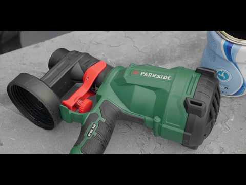

    Видеото от теста: (има прекъсвания на местата където вятърът донася към камерата облак боя, скъпа е... камерата, не боята...)

              Не съм сигурен доколко става за разтвори на неводна основа. В упътването пише да не се чисти с разтворители там бензин и прочие, а с вода.

                  Старите (съветско производство) нямаха проблем с разредителите и бензина. Тогава нямаше и други бои освен алкидни и "авто лакове" .Не вярвам , само за водни боички да са го направили.
                Ето упътването https://www.lidl-service.com/static/.../324133_BG.pdf ,на стр.39 препоръчват как да се почиства.
                  Благодаря ти.
                  Намерих го ръководството на английски, ама никъде не пише един терпентин, или АМВ, или МРТ, разтворители ли са спрямо материалите на устройството?
                  До четвъртък ще го реша някак си, ама ако има някаква помощ - ще ми е много от полза.
                  • petkov_bb
                    petkov_bb коментира
                    Взимаш ,
                    няма начин да не може да свърши плануваната работа, а ако се "плаши" от разтворители- просто в кофата. Важното е че боядисването ще е приключило.
                  И сега ,, воден пистолет,, ли е или не?
                    Благодаря ти.
                    Добре де. В упътването пише "Никога не използвайте бензин, разтворители или почистващи препарати, които разяждат пластмаса".
                    При положение, че АМВ и коресилин се продават в пластмасови опаковки ...
                    Ние не сме неутрални!
                      До момента го пробвах и с някаква боя, която се мие с кореселин... Измих го, нищо му няма. С други разредители не съм опитвал, ще взема да ида да купя още някакъв. Според мен в инструкцията всичко това е написано с оглед техника на безопасност, да не вземе някой да се запали. Не че се сещам защо трябва точно с бензин да се мие, с ацетон още по-малко...
                      Аз да си кажа, имайки предвид цената на пистолета, при малко повече боядисване може спокойно да не се мие То в болшинството случаи боята и разредителя ще са по-скъпи от пистолета...
                      VPetrov.photography
                        По пластмасите на пистолета със сигурност има надпис от какво са. То не че е велика мистерия де - PP или HDPE пише най-вероятно. И двете не ги мори нито бензин, нито коресилин, нито толуол или от сорта.
                        Ако нещо може да е разтворимо или уязвимо по някакъв друиг начин към разтворители, това са най-вече уплътнения. Другото ще е недоразумение.
                        А защо да се мие с бензин/ацетон - просто защото мият най-добре, включително засъхнали остатъци.
