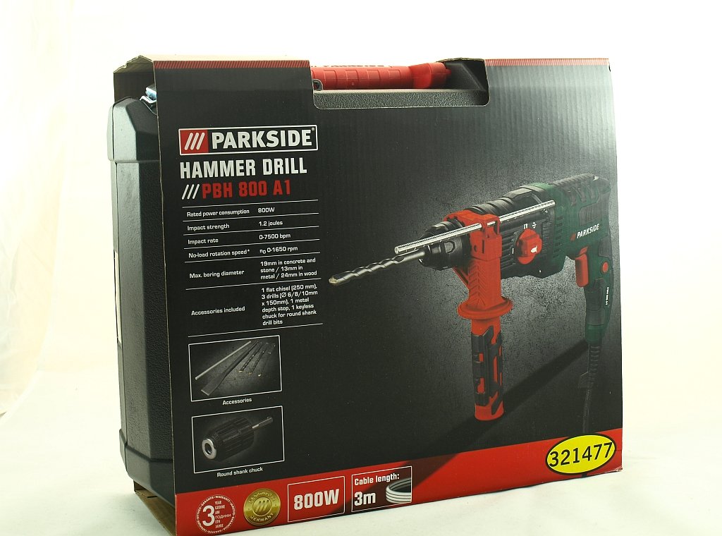

За конкретната машина инфото от Лидъл гласи:
"Електрическият перфоратор Parkside разполага с пневматичен ударен механизъм,
максимална сила на удара 1,2 J и номинална мощност 800 W, което е напълно
достатъчно, за да пробиваш с него отвори с максимален диаметър 13 mm в метал, 19
mm в бетон и камък и 24 mm в дърво.
Снабден е с удобен централен превключвател за
всички налични функции: къртене и дълбаене с включен ударен механизъм, пробиване
без удар и регулиране позицията на длетото.
Ръкохватките му са с меко
противоплъзгащо покритие за повече комфорт при работа, а предната дръжка се върти
на 360°.
Наличен е и бързодействащ патронник със система SDS-Plus за свредла с
цилиндрична опашка.
Повече сигурност при работа осигурява металният ограничител
за дълбочина на пробиване.
С негова помощ можеш да правиш еднакви отвори или
такива с предварително определена дълбочина.

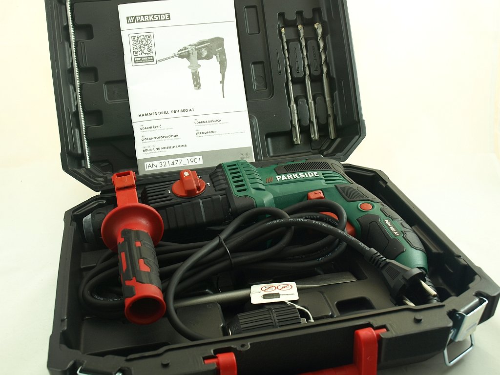

В комплекта ще откриеш следните принадлежности:
1бр. плоско длето (250 mm),
3бр.свредла за бетон SDS+ (Ø 6/8/10 mm x 150 mm),
1бр. метален ограничител за дълбочината на пробиване
и
1бр. бързодействащ патронник за свредла с кръгла шийка.

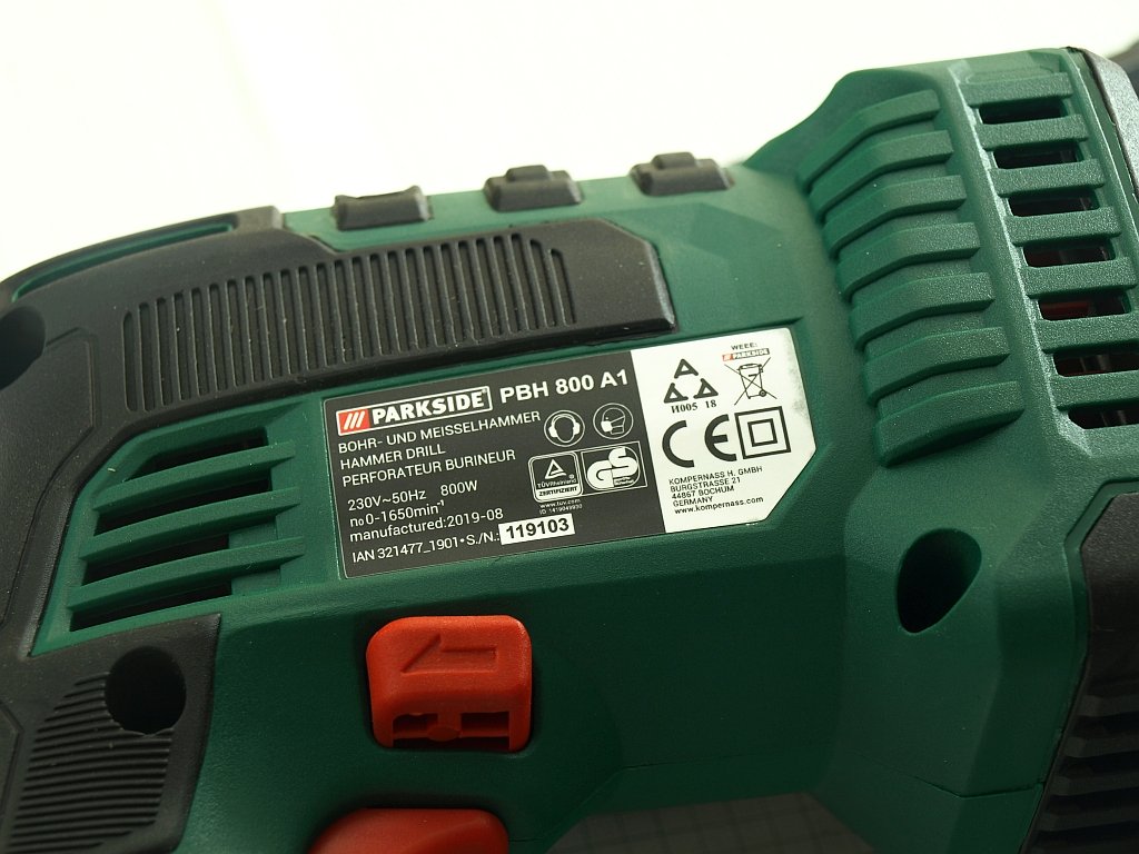

ТЕХНИЧЕСКИ ДАННИ:
Номинална консумация: 800 W
Брой удари: 0 – 7500 bpm
Обороти на празен ход: 0 – 1650 min⁻¹
Max. диаметър на пробиване: 13 mm в метал / 19 mm в бетон и камък / 24 mm в дърво."

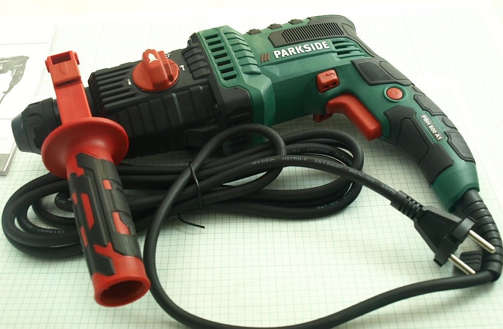

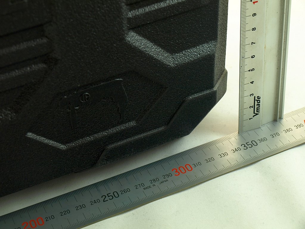

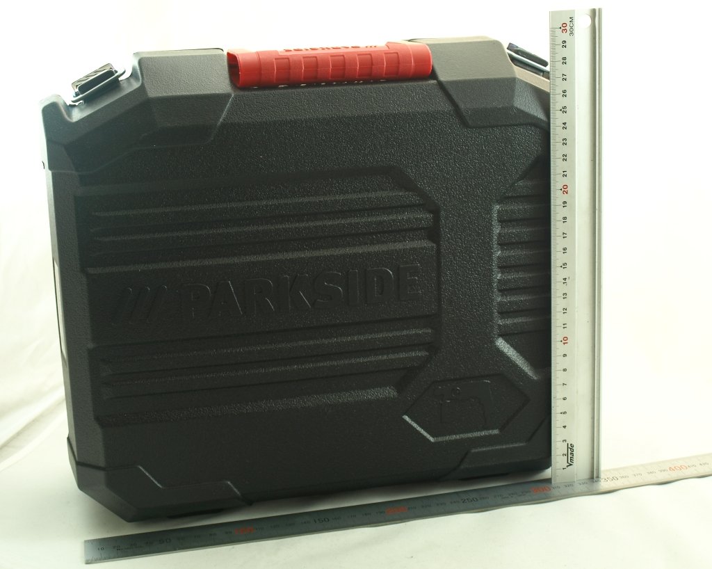

Машината е учудващо компактна, огромен плюс, когато се налага да се разнася насам-натам или да се качва по етажи.
За куфар с размери 35х30 см навсякъде има място, дори и в съвременна студиониера от новото строителство, където трудно се събират едновременно и двете ми чехли + зарядното за телефона, а тоалетната е под мивката.
Машината също е и от най-леките в класа - само 2,2 кг. без кабела.

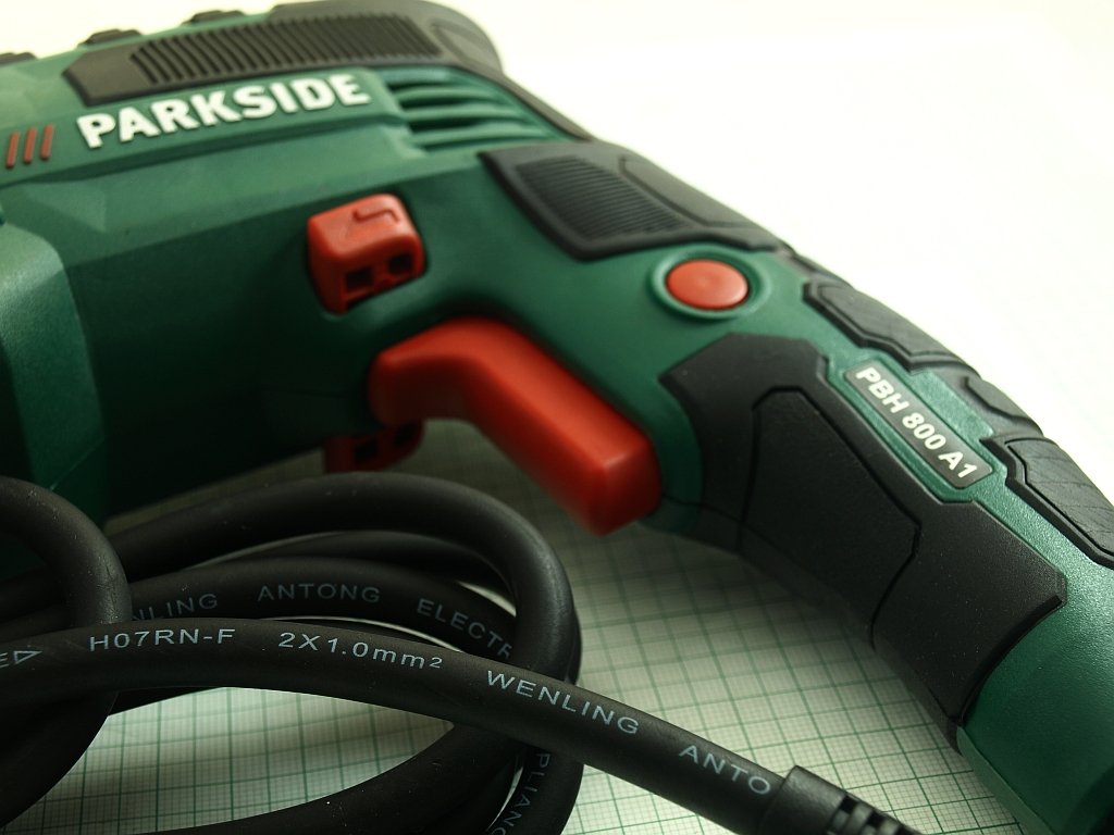

Кабелът е наистина качествен и с дължина 3 метра.

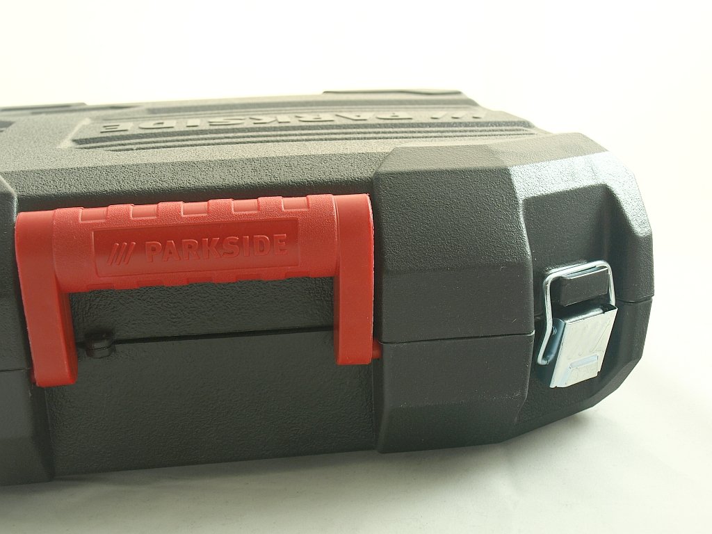

Въпреки компактните си размери на куфара всеки от инструментите си има място, закопчалките са метални и солидни.
Прави добро впечетление с удобни дръжки и превключватели.

Подвижната дръжка е достатъчно голяма за майстори с по-големи горни копитца, масивна и противоплъзгаща, добре обира вибрациите.

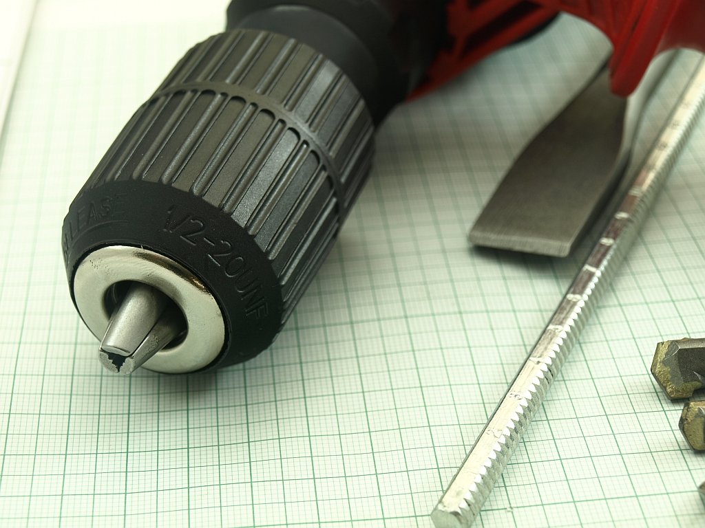

Тествах я с включените в комплекта свредла за бетон и секач. Съответно в бетон и в едно хубаво парче гранит. И машината, и инструментът се справят.
В камъка я бях оставил забита и включена, да си рита и тропа белким се разтропа.
Така стоя повече от 15 минути без признаци за загряване /то и малко студеничко, но.../, без промяна в звука и без да изцвъка каквато и да е субстанция от ударния механизъм.
Както се вижда и от клипчето, осемстотинте вата са достатъчни да развърти големи боркорони, патронника не превърта и се държи също достатъчно добре, въпреки че не заключва с тресчотка. Разбира се има доста по-висок клас самозатягащи патронници, но всички знаем, че надвишават цената на цялата машина.
