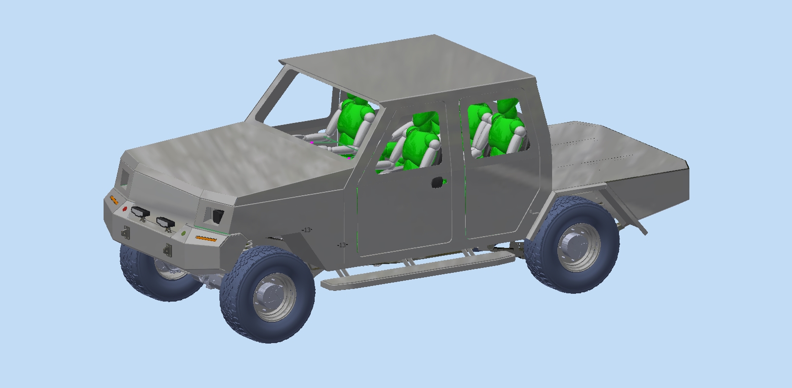

    От няколко месеца работим по нов проект:
Име:model 1.jpg
    Очаквано собствено тегло на машината около 3 до 3.5 тона, максимална скорост 45 км/ч.
    Капацитет: водач и четирима пасажери и 1.2 тона полезен товар, в конкретния случай специализирано за превоз на взрив.
    Машината се проектира от нашия екип и ще бъде произведена в България.

    Оказва се доста трудно в България да бъдат набавени части и материали за първоначално вграждане, затова молим за съдействие ако някой знае Български фирми занимаващи се с:
    - производство на рамки за стъкла, механизми и стъкла
    - цялостни климатични системи
    - механизми и оборудване за чистачки
    BJ73 + HDJ80 = HDJ73

      Каква база за конструкцията използвате?

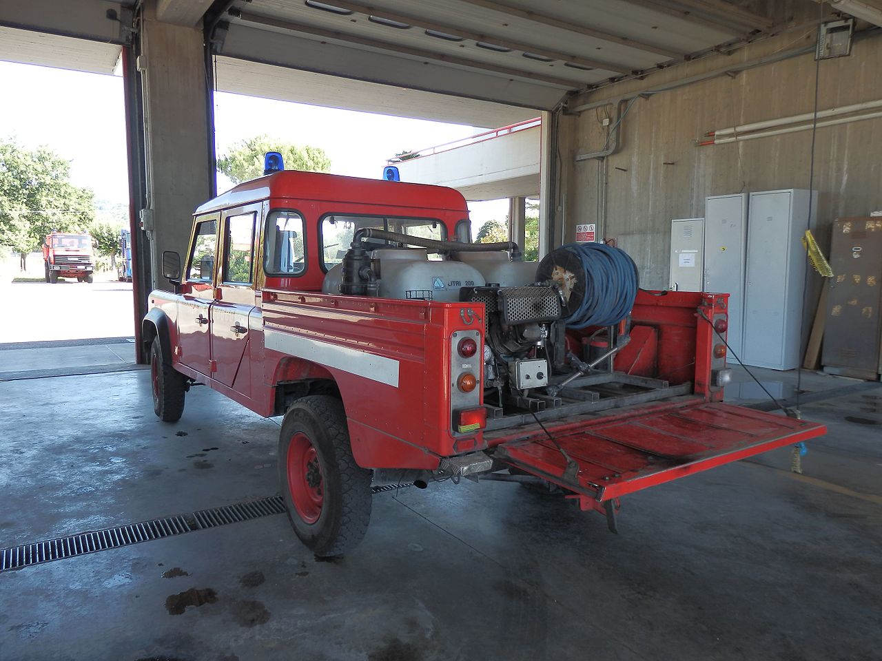

        Ето една отлична кола 4х4 за вашите цели, модифициран Ленд Ровър:

          Всичко е от нулата, започва на компютъра на 3D, взаимствали сме някои идеи от Toyota, като предно окачване от 200 и задно от 79 серия.
          Това е изцяло нова машина която ще отговаря на съответните стандарти и изисквания.
          Основната цел е да се получи изключително надеждна машина, практически почти неубиваема.
          За тази цел ще се ползват индустриални мостове и хидродинамична скоростна кутия, аналогични компоненти се ползват при челните товарачи и телехендри.

            Нова LC79 double cab напълно отговаря на вашите изисквания. На цената на която се продава нов 79 няма шанс да направите автомобил, за качество да не говорим.
              ще ползваме страничните огледала от дефендъра като за момента те са ни най подходящи, другото е доста слабо като конструкция , за нашия случай.
                съобразно предназначението, няма да обсъждаме качеството, все пак говорим за машина която само ще изглежда като пикап, а по скоро ще бъде като бронирана машина и компоненти от фадрома.
                и цената ще бъде по висока от тази на 79 серия.
                говорим за собствено тегло 3 до 3.5 тона и ламарини на купето 3 милиметра а на рамата 8 милиметра с характеристики 700 мегапаскала.

                          Няма да има одобряване на типа с технотест тъй като няма да се движи по републиканската пътна мрежа, но ще ума много други тестове и сертифициране съобразно съответния стандарт за работа:
                          EN 1889 1:2011 MACHINES FOR UNDERGROUND MINES MOBILE MACHINES WORKING UNDERGROUND SAFETY PART 1: RUBBER TYRED VEHICLES
