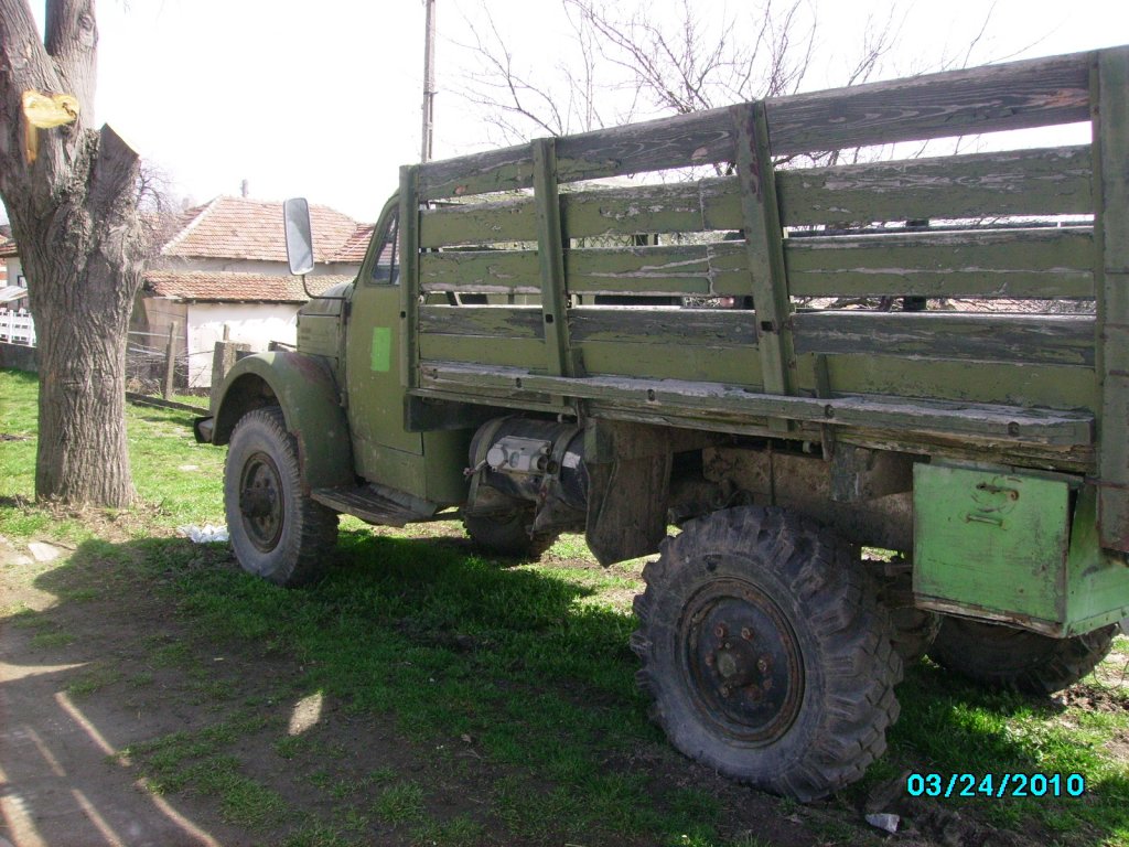

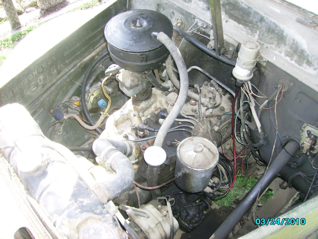

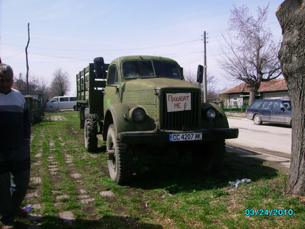

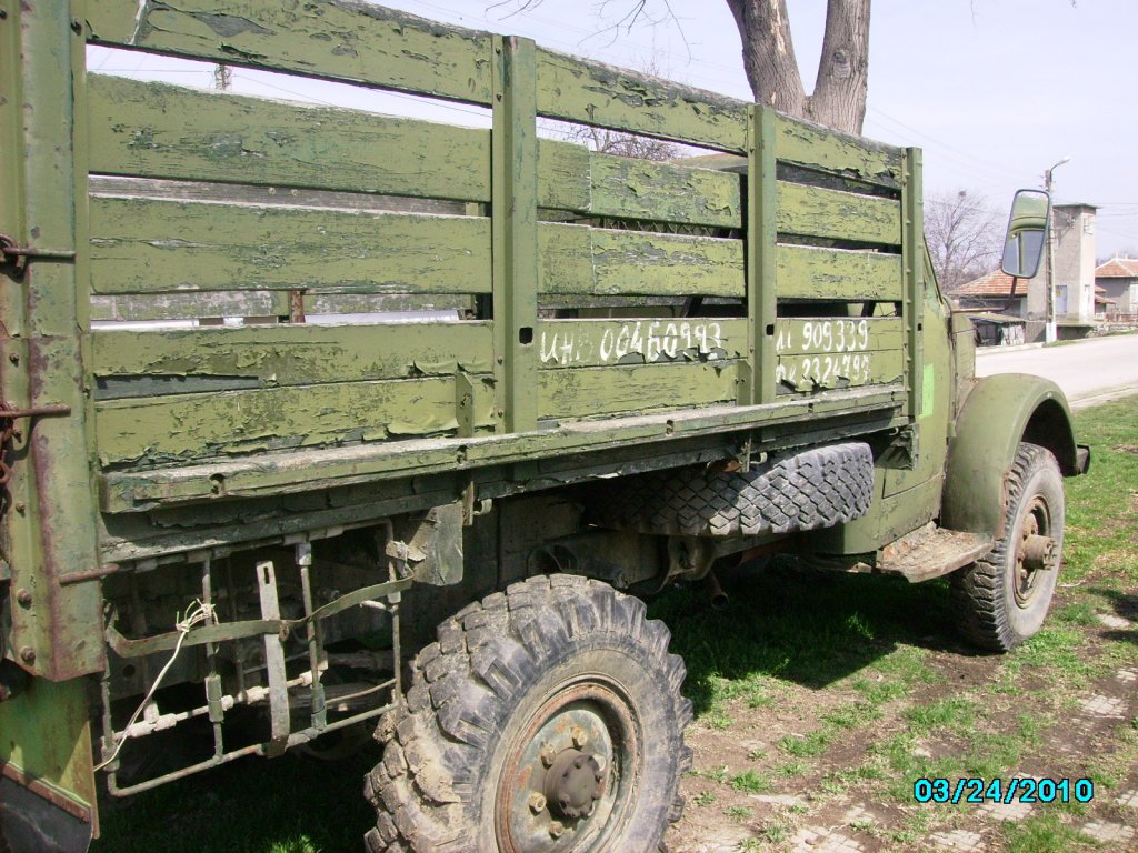

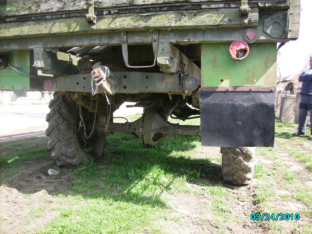

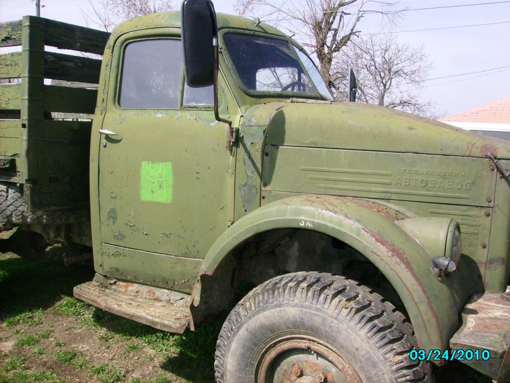

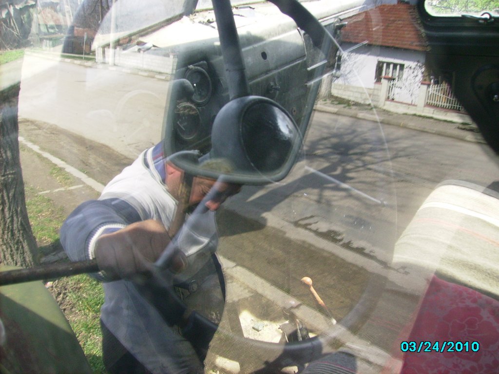

            Ще пиша тука,че не видях другата тема.Та така,тази Молотовка я видях в едно село и ми светна че четох тук нещо такова.Освен това,бях се запалил и от ония руснаци,дето от Зил 131 бяха направили един як черен дзвер,като драгстер.За съжаление нямам нито време,нито средства аз да направя това от долу показания камион,макар да имам огромно желание.
            Камионът е оборудван с газово,в добро състояние е-като за такъв тип.Няма само акумулатор.Амуджата каза,че палел..."чакмак".
            Ако прояви интерес някой,насреща съм за повече инфо.
            Поздрави!
