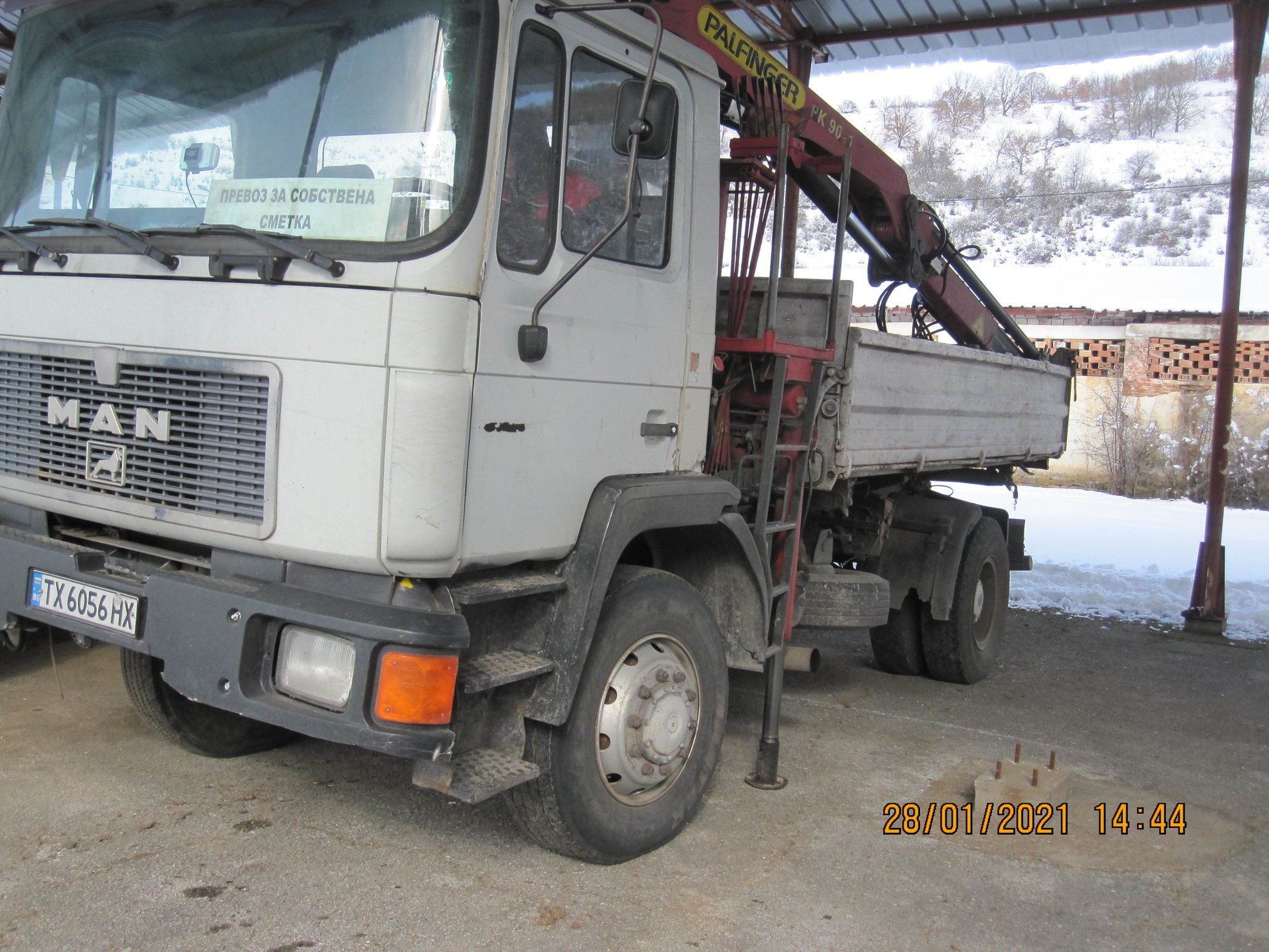

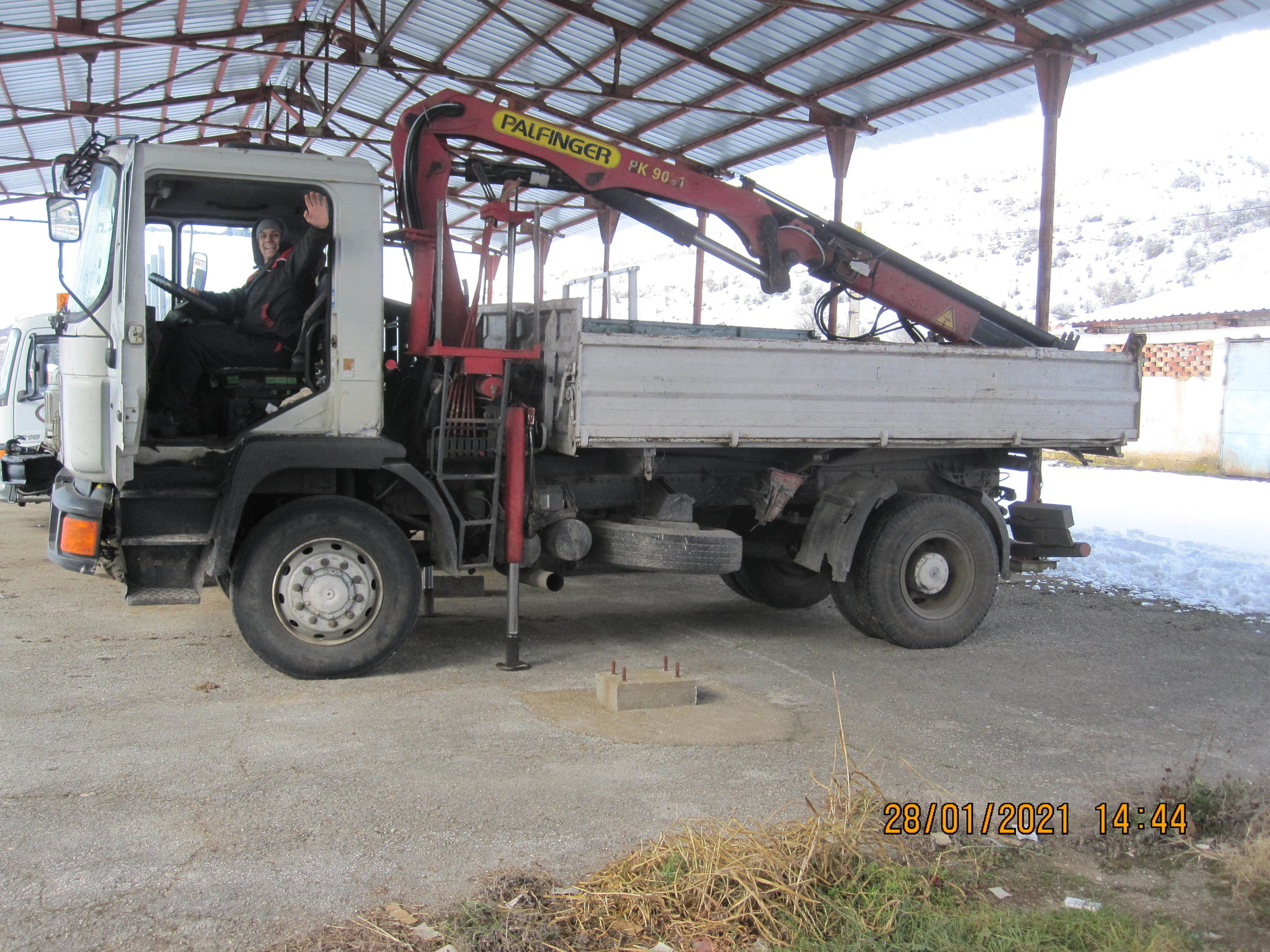

    Здравейте, от скоро придобихме въпросният камион.
    Натиснете снимката за да я уголемите  Име:IMG_4020.JPG Прегледи:0 Размер:607.2 КБ ID:6701778Натиснете снимката за да я уголемите  Име:IMG_4021.JPG Прегледи:0 Размер:718.0 КБ ID:6701779

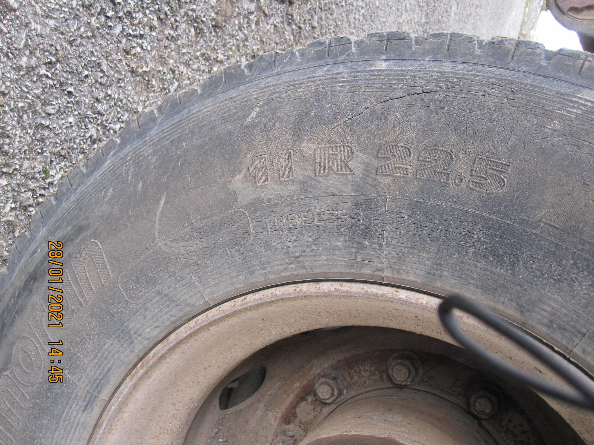

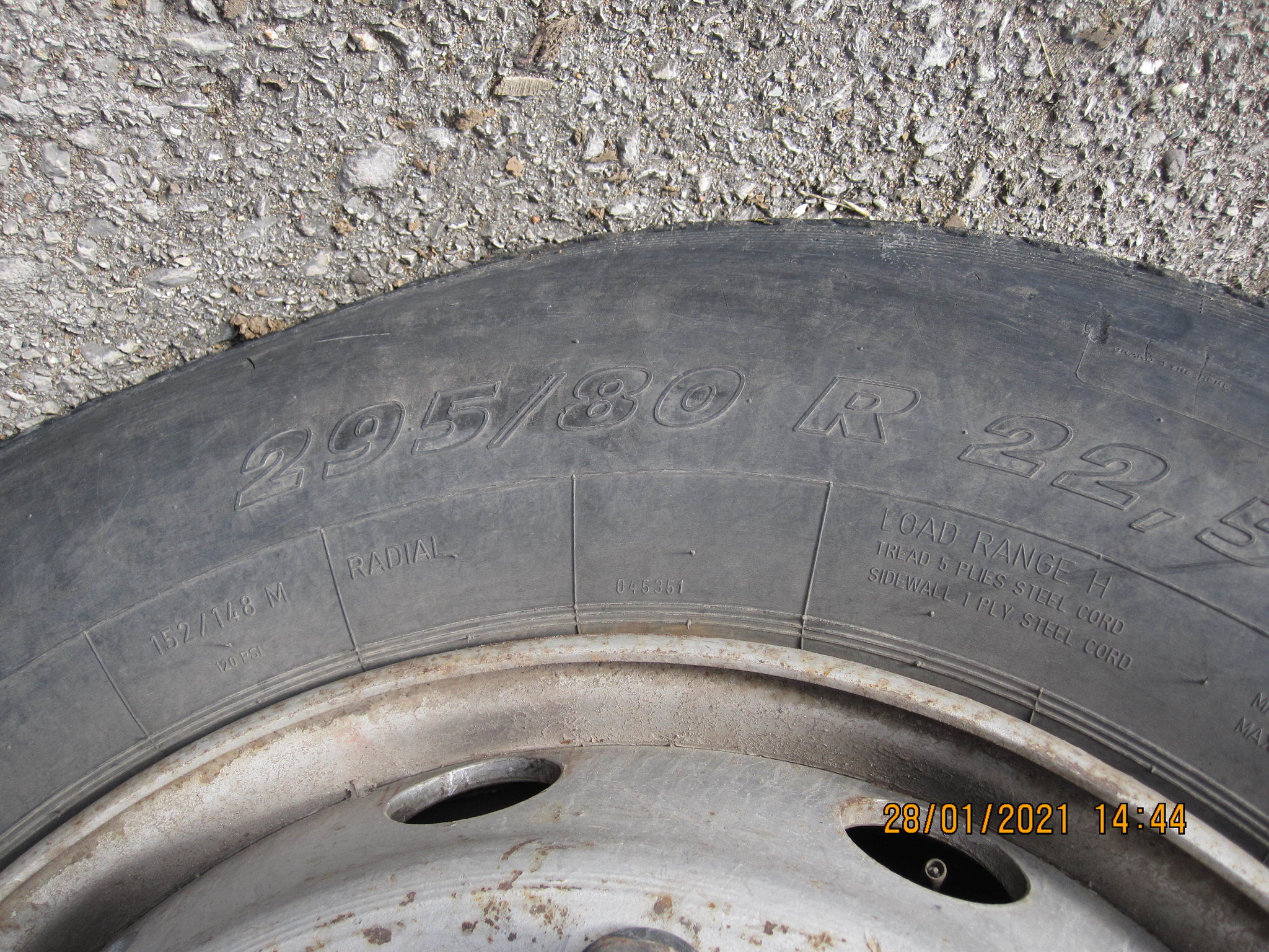

    Машината ще се ползва със смесено предназначение (земеделие/дърводобив). Размерът на гумите е:
    Предни
    Натиснете снимката за да я уголемите  Име:IMG_4022.JPG Прегледи:0 Размер:878.0 КБ ID:6701781
    Задни
    Натиснете снимката за да я уголемите  Име:IMG_4023.JPG Прегледи:0 Размер:838.5 КБ ID:6701782

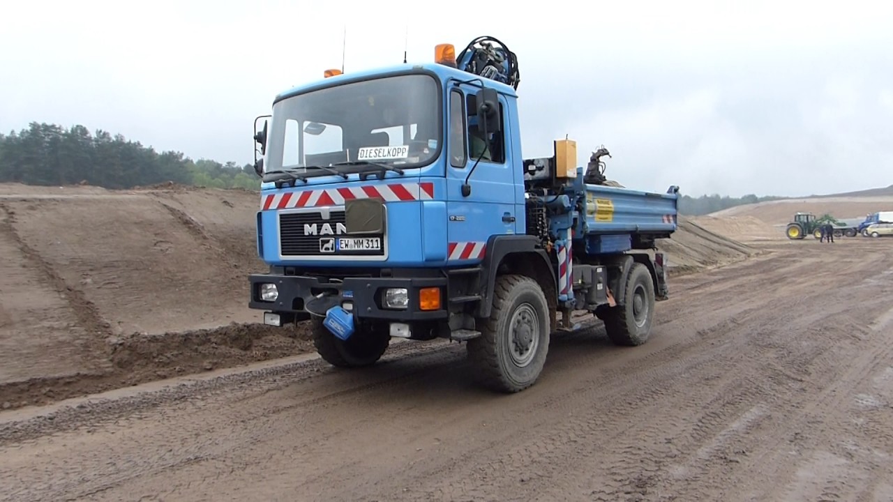

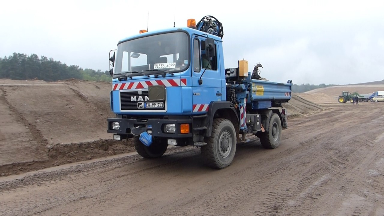

    Имам желание да стане като камиона от следващата снимка, с 4 гуми общо, като виетнамка, бих бил много благодарен за всякаква информация относно размер на джанти и гуми които биха могли да станат. Приемам и конкретни предложения ако някой има за продаване. Благодаря на всички ви предварително!
    Натиснете снимката за да я уголемите  Име:maxresdefault.jpg Прегледи:0 Размер:171.5 КБ ID:6701784
    Този е на един приятел. https://offroad-bulgaria.com/forum/%...BC%D0%B0%D0%BD Работил съм малко с него и с камиона и с крана перфектна машина във всяко едно отношение ! Такъв има още един колега от Елешница зимата с него е снегорин на Витиня лятото вози основно жито . Дойде с единичните гуми и според него с тях е много нестабилен особено натоварен . Страдат си от теглото празен белия е 12 тона и пак е много проходим .
      Предполагам че ще е по нестабилен, но камионите в района всички са на единични гуми и коловозите съответно са тесни, предполагам че ще имам проблем с двойната гума.

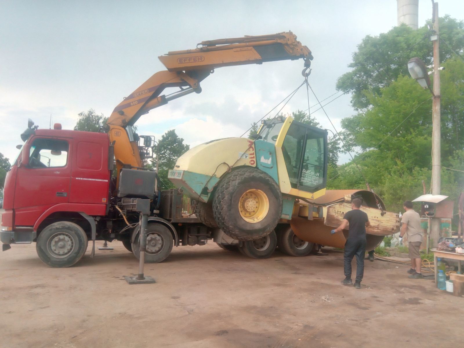

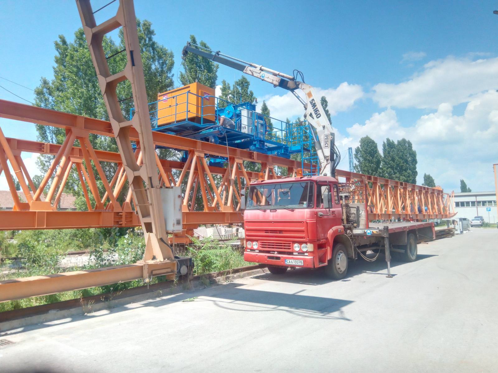

              Тоя вашия перфектен Ман досега що не сте го пуснали в жътвена кампания да изкарва лев?

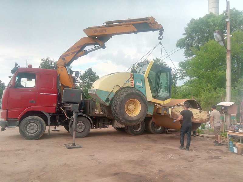

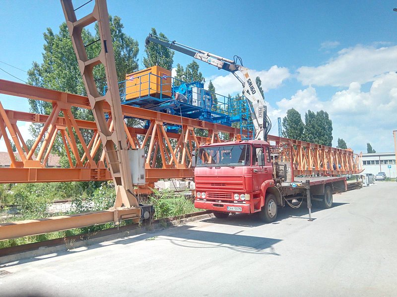

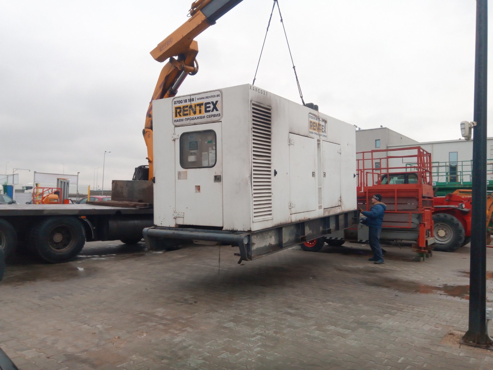

              Викаш на жътва да ходим ? Натиснете снимката за да я уголемите  Име:IMG-6febea0839a871bff368b5b21d002fac-V (1).jpg Прегледи:0 Размер:212.5 КБ ID:6705423Натиснете снимката за да я уголемите  Име:IMG-07d2413099d63153f20c3ac4940d16e5-V.jpg Прегледи:0 Размер:249.2 КБ ID:6705424Натиснете снимката за да я уголемите  Име:IMG-75848bdd18b0dfeb0d69137513062d46-V (1).jpg Прегледи:0 Размер:239.0 КБ ID:6705425Натиснете снимката за да я уголемите  Име:IMG-bd09bc16bcc0c1bf481751e10503cf19-V.jpg Прегледи:0 Размер:217.3 КБ ID:6705426Натиснете снимката за да я уголемите  Име:IMG-4526628edb1714dc386fb12a038ec993-V.jpg Прегледи:0 Размер:196.9 КБ ID:6705427Натиснете снимката за да я уголемите  Име:IMG-57f28fe4682149dffefe9b20e8d600c9-V.jpg Прегледи:0 Размер:228.8 КБ ID:6705428
              Последно редактирано от sek.1; 07-02-21, 04:48.
                Ами да, нито една от сниманите машини не става за жътва. Не стават и в гората да ги вкараш. Ако си забравил, темата е за машина която ще се ползва за селско и допълнително - горско стопанство.

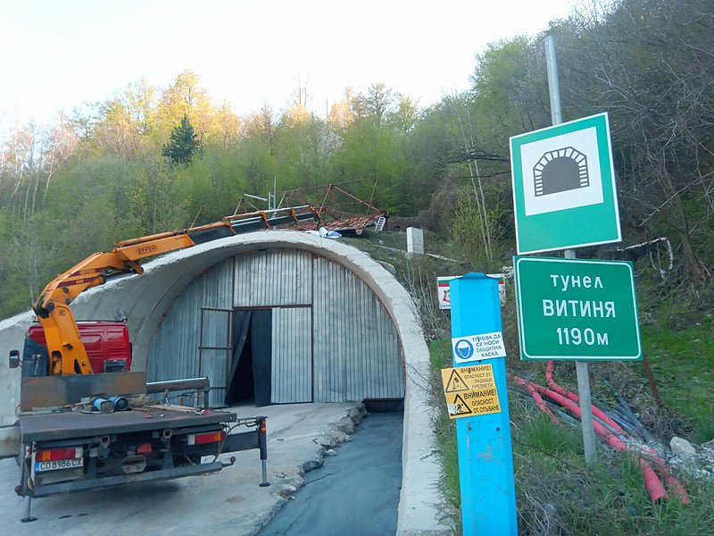

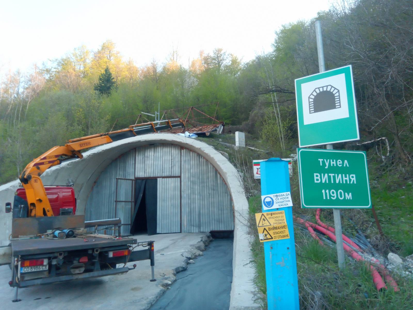

                Евентуално оня Урал дето е дежурен влекач на Витиня става, но само в краен случай - ако няма нещо друго.

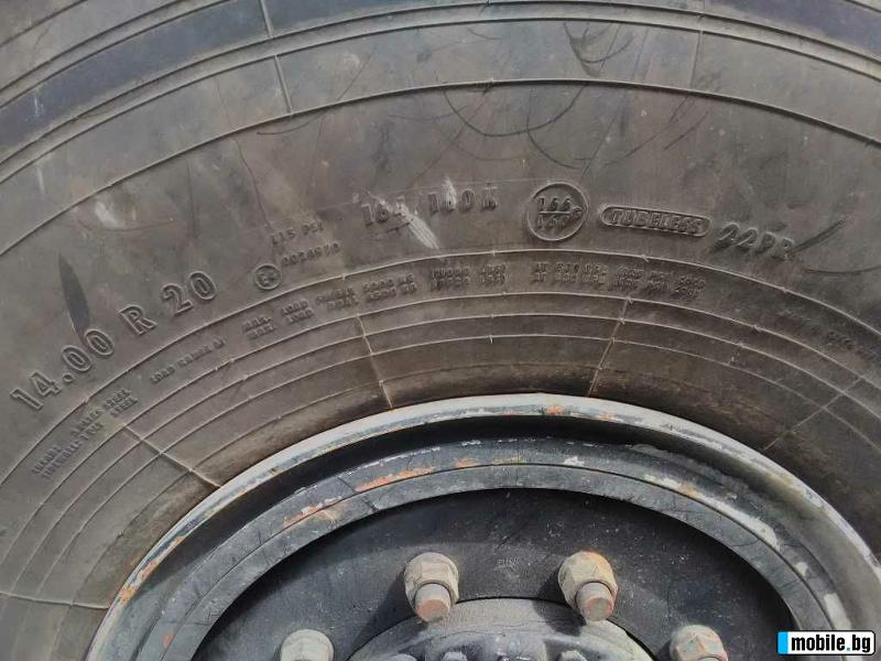

                      Благодарение на интернета, се свързах със собственика на синият немски камион по горе. Цитирам the size of the tires on my truck is 365 85 R20 or 13.00 R20 the size of the rims are 10.00. 20. Благодаря на всички включили се по темата тук. Поздрави и успех на всички.
                      • BatGeorgeone
                        BatGeorgeone коментира
                        Джанти за 10Р20 имат доста машини, моя ДАФ също е с такива, има едни полски машини с подобни болтове на 12Р20/22, унимоговете имат доста джанти в около тия размери.
                        Джанти могат да се произведат в произволни размери, и да цените на дребно са около 5-600 евра.
                        Гуми най-добре от Холандия/Белгия, има няколко фирми с големи договори с военните и имат планини от гуми и джанти, пращат навсякъде и цените им са много конкурентни.
