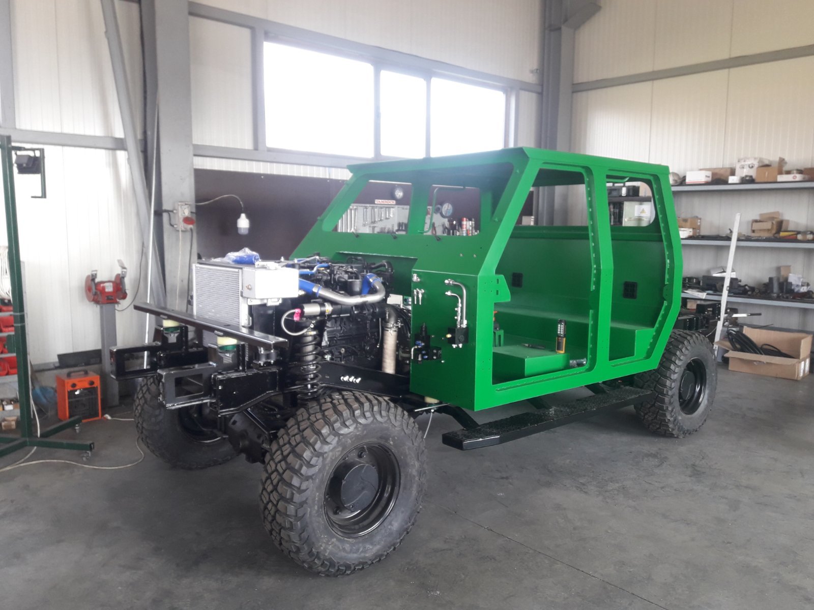

    BJ73 + HDJ80 = HDJ73
    Браво!Това от тази тема ли е?
    https://offroad-bulgaria.com/forum/%...BD%D0%B8%D0%B5
      да това е същата машина, даже машините са две.
      тук има малко снимки: https://www.kambana.net/home/zlatits...an-minen-djip/

                    Nissan Terrano 2,7 TDI
                      Това е първия вариант на спецификацията на машината, след като завършим всички тестовете ще коригираме част от информацията.

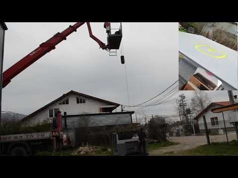

                        А това е един от тестовете който направихме с кабината за да докажем че отговаря на изисквания съобразно условията в които ще се експлоатират машините. Ако се приложи същия тест върху тойота хайлукс например предполагам тежестта ще мине през купето.

                              Подари условията на експлоатация максималната скорост е сравнително ниска 45 километра в час. Ограничението за движение в повечето подземни и надземни рудници е 30 километа в час.
